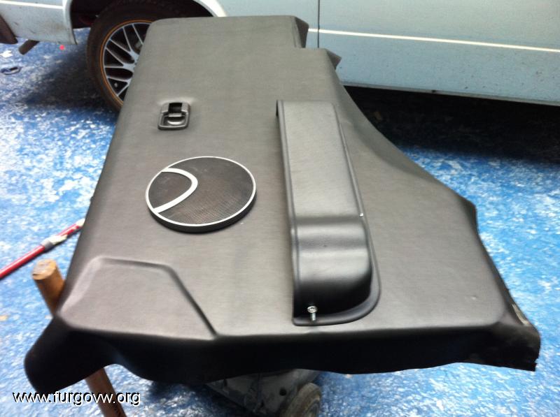

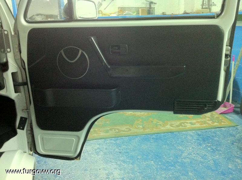

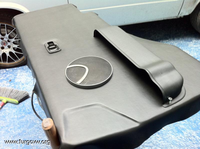

Tras pensarlo mucho, me canse de los paneles de puertas sin tapizar, así que busque en una tienda polipiel negra y la diferencia es enorme :)

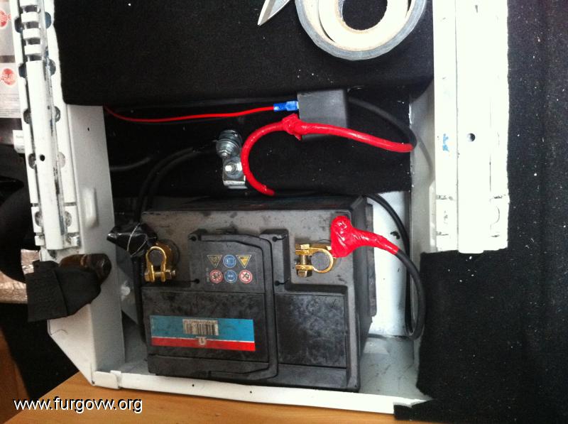

También he instalado una segunda bateria bajo el asiento del copiloto:

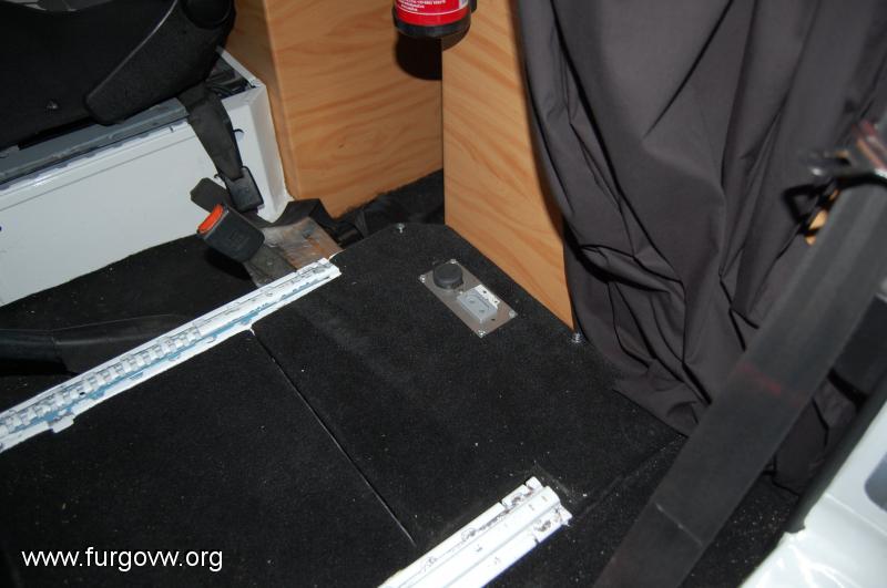

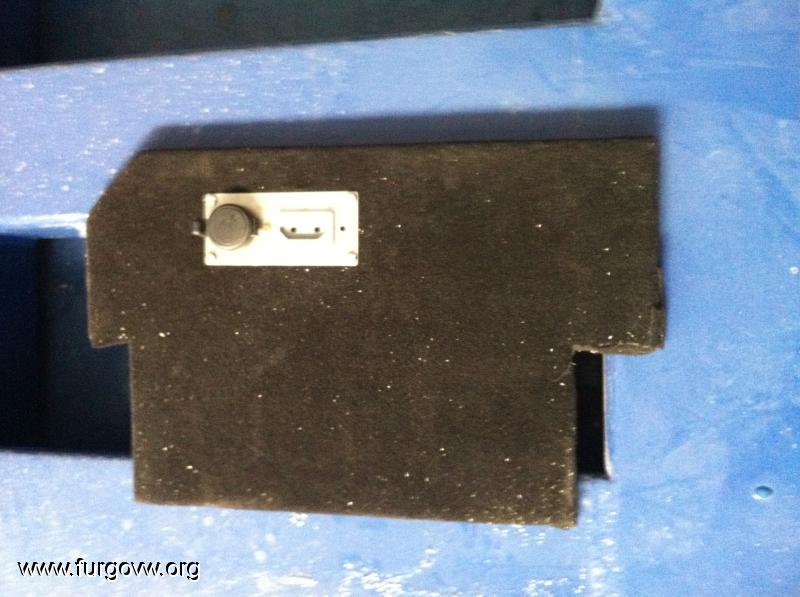

Y preparado bajo el asiento del piloto el inversor con una toma de 12v y una toma de 240Vca.
Asi es como queda montada:
Digamos que sigue la linea del asiento a modo de tapa.
Para el lado de la batería pretendo hacerle también una tapa de modo que quede tapada.
PD: El cableado de la segunda bateria que he hecho es bastante simple pues he traido el positivo desde la batería principal pasandolo  por el relé nagares. El negativo lo he tomado directamente de la chapa pues existe un perno soldado bajo el asiento del copiloto en mi furgo para tal función. Comentar que he puesto un relé manual, ya que no me fio de los automáticos lo mas mínimo. (manías de electricista).

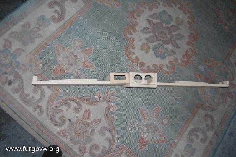

Para meter la segunda batería así como la primera y tambien controlar la nevera se me ha ocurrido montar los relojes de la batería en el techo, sobre los tornasoles, haciendo como dos pequeñas guanteras...
Mañana are mas fotos y las subire, pues espero que me de tiempo a pintar la pieza y dejarla montada. Creo que optare por un color negro satinado o brillo.. según me de :)
