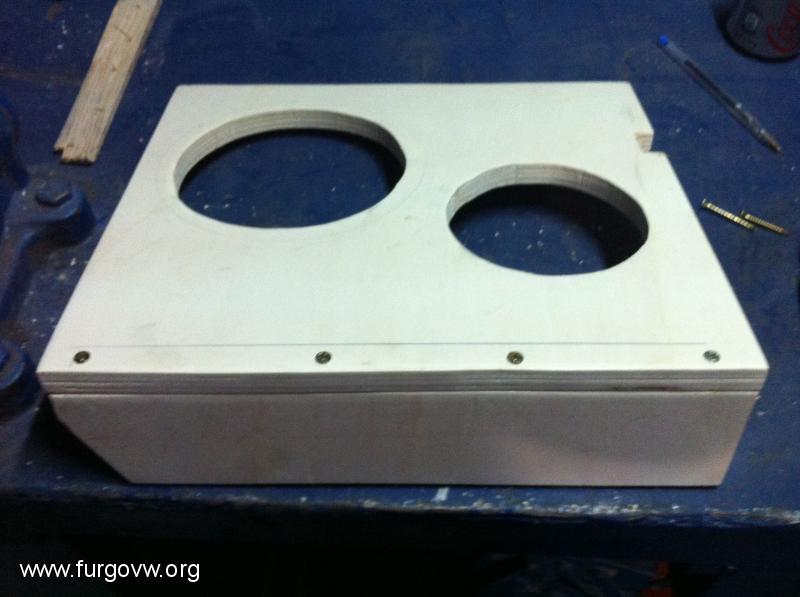

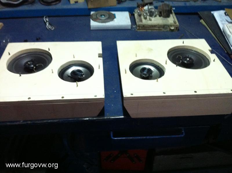

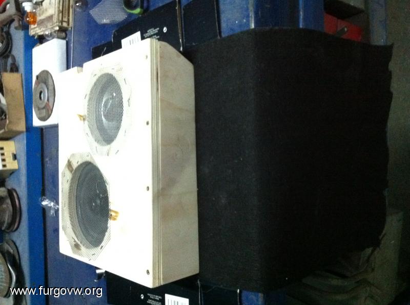

Este finde he preparado unos cajones sencillos para instalar los altavoces.. Llevo tiempo con los altavoces bajo los asientos delanteros asi que se me ocurrio ponerlos ahí ya que tampoco hay mucho sitio en otro lado...
Cortar
Cortar más y atornillar...

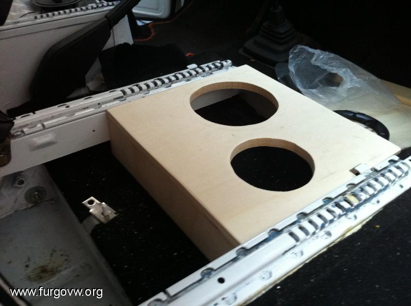

Gemeito para el otro asiento y colocacion de altavoces..

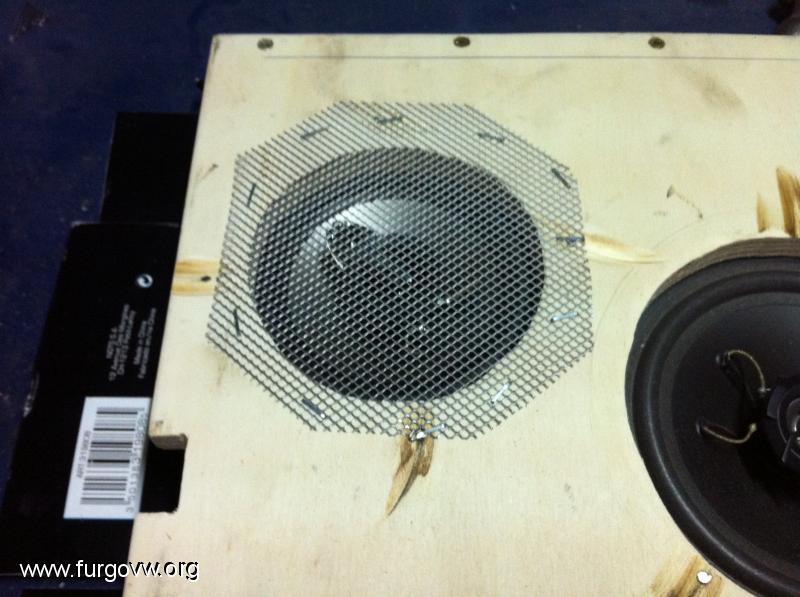

Rejillas para protegerlos de cualquier golpe (van debajo del asientto asi que no deberia haber problema pero por si las moscas)...

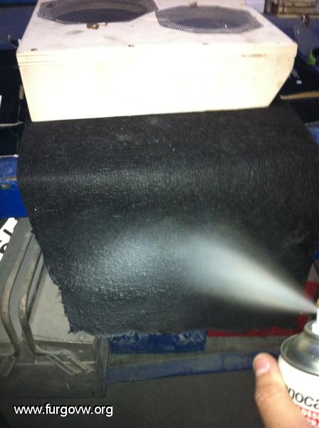

Despues con moqueta acustica y un botecito de cola en spray...
Lo demas ya es sabido.. doblar.. cortar... rematar.. blablablabla
Aqui puesto bajo el asiento del copiloto..

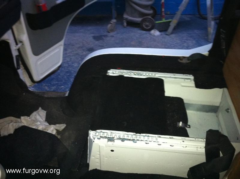

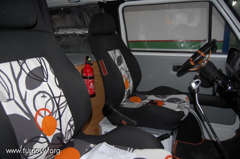

Y ya metido en faena... aproveche a limpiar la furgo un poco que estaba desde hace bastante sin limpiar.. y de pasoooooo pues me lie a montar el otro asiento delantero..
(no habia montado anteriormente el asiento delantero del piloto por que era elevable pero al hacer el bastidor y las carrileras me quedo muy alto así que al conducir quedaba muyyyyy alto y no me gusta nada... total que me dio por sacar el del copiloto que no es regulable y ponerlo en el lado del piloto y cojer el otro que estaba sin montar.. y e vuale :)
(Asi vane ademas esta contenta por que le gusta ir alta y con este puede regular la altura... ) ;D

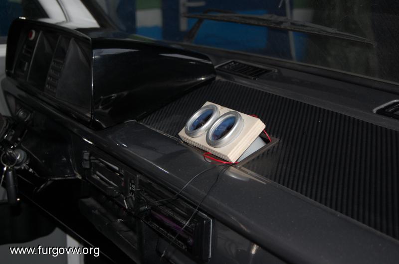

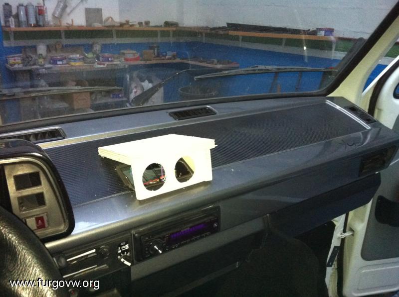

Bueno mi idea es continuar con la batería, la neveras etc... asi que empeze a cablear los interruptores que habia instalado hace tiempo en el salpicadero y despues me puse con los 2 relojes de la batería principal y auxiliar.
El caso es que he probado a ponerlos en distintos sitios y no me acaba de convencer ninguno.. Evidentemente me gusta que se vean mientras conduzco así como no fumo pense en el cenicero...
Tal que así ..
o mas bien así...
Evidentemente son dos pruebas y habría que hacer la carcasa...
En ambos casos se ve practicamente igual de bien.. pero no se que hacer.. no quiero darle aspecto tunero sino mas bien discreto... ..
alguna idea o surgerencia?????????
saludosss
oscarcebeorro
toma una idea: como la del cuadro, consigue esa línea y no desentonará mucho.

yayuk0
Cita de: oscarcebeorro en Octubre 17, 2011, 01:01:55 am
mmm
te tomo la palabra...
este finde vamos de vacances 4 días pero a la vuelta me pondre con ellos a ver lo que saco.. intentare hacerle la forma a la madera como si fuera el cuadro original en pequeñito :D
asias tio :D
