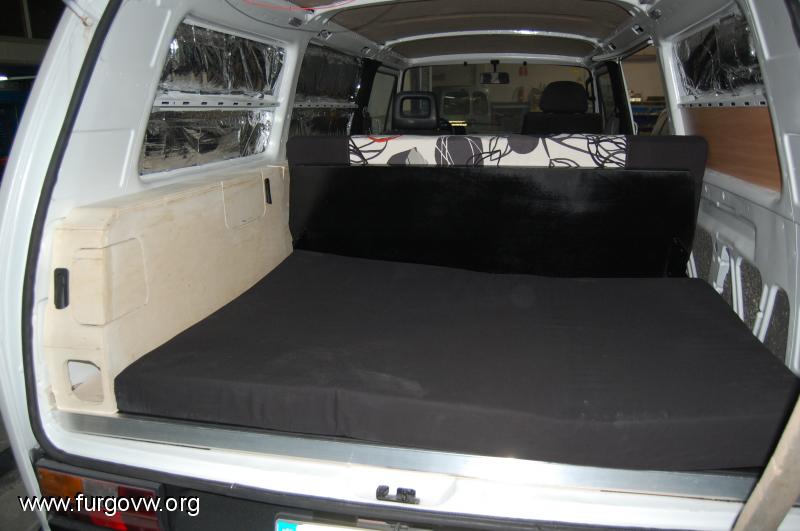

Tras un fin de semana agotador, presento los ultimos avances de la peque no sin antes aclarar un par de cosas sobre el cuadro digital por si a alguien le interesa.
- El velocimetro marca exactamente la mitad de la velocidad real. Verificado con el velocimetro del iphone y previamente este mismo con el marcador de mi leon (concretamente con el digital y no con el de la aguja que marca de menos)..
- El cuentavueltas rula pero parte de 7000 vueltas... he estado leyendo por ahi y resulta ser que los coches de gasolina no llevan el cuentavueltas en el alternador conectado como los diesel..
- En cuanto al resto, verificado que el nivel de gasoil marca perfecto, el del aceite tambien, tanto presion como nivel, bateria ok, y temperatura de agua tambien...
De momento como hay prioridad por usar la furgo pues hemos continuado con los muebles. No obstante para el velocimetro ya idee la solucion mediante dos engranajes 1/2 tipo scalextric.. 1 vuelta de rueda hara que de 2 el sensor con lo que obtenemos la velocidad exacta....(teoria.. ya veremos la practica)...
weno al grano..

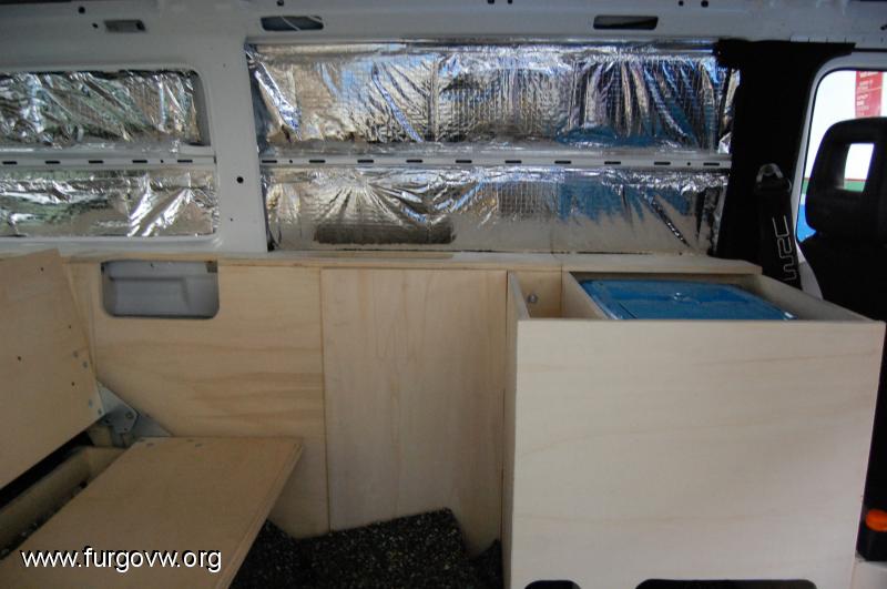

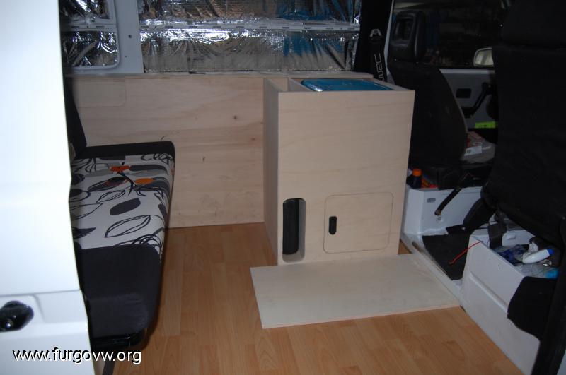

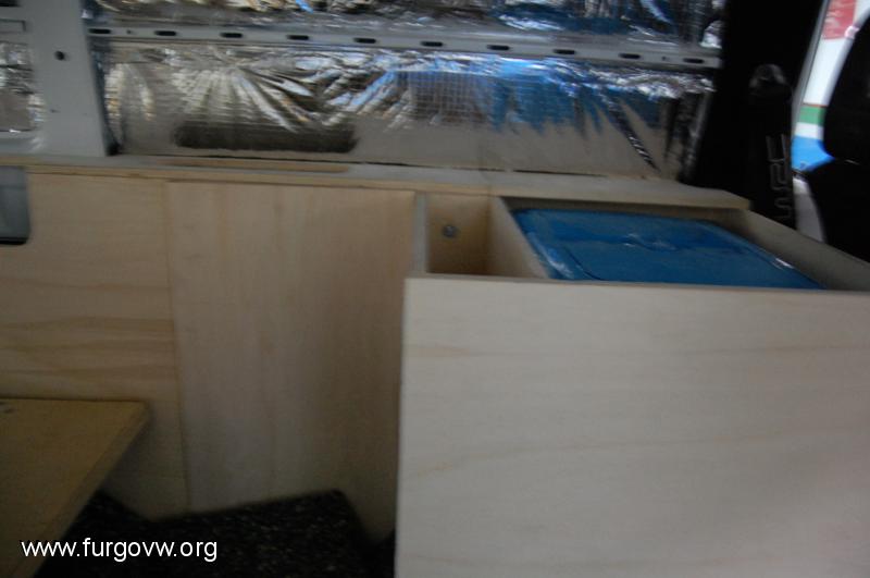

He fabricado un mueble corrido desde detras del asiento del conductor hasta el porton, no muy ancho por que tampoco lo necesito. Lo que se ve como azul es una nevera de 40 litros a 12v.. solo necesito mantener no enfriar y  de todos modos espero trampearla y ponerle otro par de celulas peltier para que enfrie mas.. todo a su tiempo..
El hueco a la izquierda de la nevera, es para la tele, ya he montado en ella dos guias tipo cajoneras para subir y bajar, Todabia no tengo muy claro como hacer para que se aguante una vez este arriba.. aunque he pensado en un par de amortiguadores de gas o similares... iremos viendo...

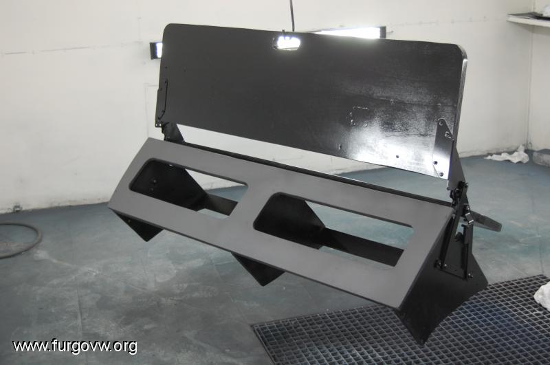

Como no.. gracias a mi padre que me echa una mano.. pues he sacado el banco u asiento cama y le hemos dado una primera mano de pintura en negro.. la tapa delantera le ha dado un gris oscuro aunque ira con el gris que hemos dado a las puertas...
Aqui una foto de la parte trasera...
Se ven 1 abertura pequeña que es para meter la sombrilla, paraguas y cosas largas.. (que mal suena lo ultimo xxxDDD).
La de mas arriba pues na pa acceder al hueco del mueble que no es pequeño aunque lo pueda parecer.. y la otra de mas adelante,, va a tener doble funcion. Cuando se abre y estas tumbado en la cama, te permitira posar un par de vasos, una cocacola... etcc.. otro dia pongo foto en detalle..

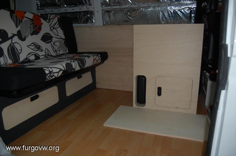

Una del interior desde el porton lateral con el asiento cama montado y los colchones tapizados..
en esta ya se ven las tapas del asiento cama montadas con cierres y todo..
Por si a alguien le interesa, los cierres son tipo armario electrico.. con paciencia se montan facilmente y son baratos.. 6 euros redondeado cada uno me han costado..
