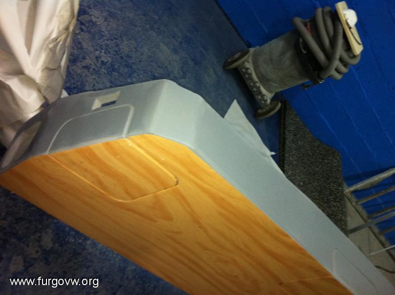

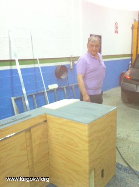

Foto de los muebles fuera de la furgoneta con mi padre al fondo :D
Ehmmm Sip... siempre se queda algo sin pintar.. en este caso la tapa que se ve en la esquina xDD (por olvido de un servidor xD

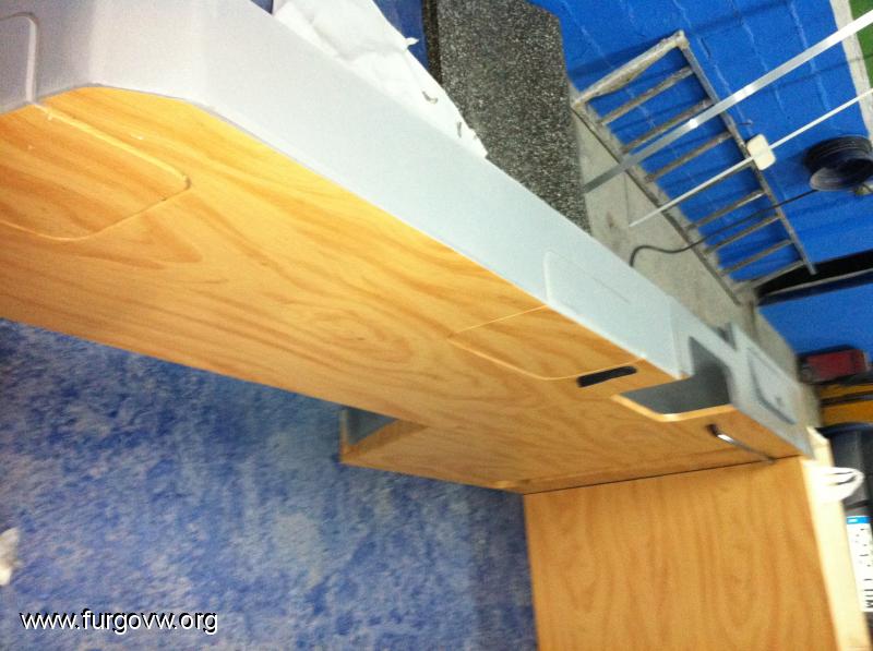

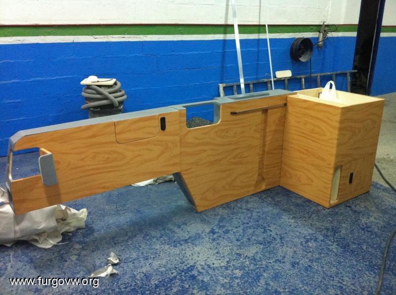

Detalle de la parte trasera
Detalle superior desde atras

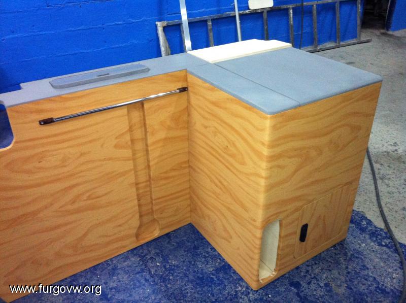

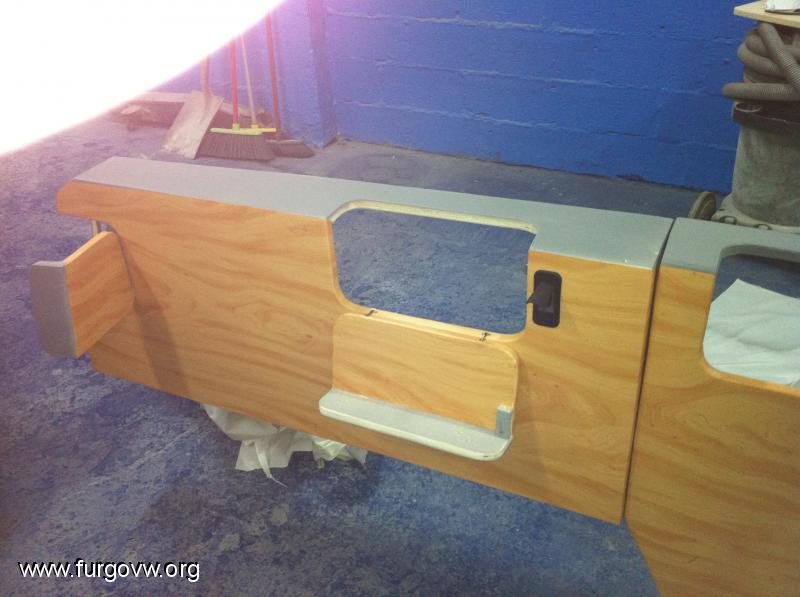

Y el mueble completo montado y/o unido fuera.
Se trata de 3 piezas, una posterior, una central donde va la mesa y la grande donde va la nevera y un pequeño almacenillo pa trastos y coses...
Se tarda un maximo de media hora en desmontar y sacar el conjunto y no hacen falta herramientas especiales..
Lo he hecho asi desmontable para poder usar la furgo para otros fines llegado el caso.
Mañana toca montar en la furgoneta y mas fotos, intentare instalar la tele, la nevera y tapa de ambos aparatos, la mesa y que quede todo bien fijado pues el lunes toca ir a la itv a realizar el pesaje del eje delantero y del trasero.
Espero haber terminado todo esto a media mañana y poder por la tarde hacer el mueble fregadero depositos agua...
El salto de la zona de madera a la zona pintada en gris va a llevar un angular como remate en aluminio. es una L de 2 metros de longitud que curvaremos en la parte trasera e ira pegada y cortada en la zona de las puertecillas de modo que estas lleven un cacho tambien, pues tambien estan a dos colores.
Los muebles no estan barnizados. Los hemos lijado y preparado por si llegaba el caso pero les hemos puesto una capa de vinilo. (3 rollos a 7 euros el roio por si a alguien le interesa...)
El acabado es muy bueno de cara a la limpieza posterior y te ahorras tener que andar lijando, echando tapaporos, vuelta a lijar, barnizar blablablabla... de momento como es desmontable a ver que resultado da a la larga y si no es bueno tocara cambiar vinilo o entonces si ponernos a barnizar seriamente.

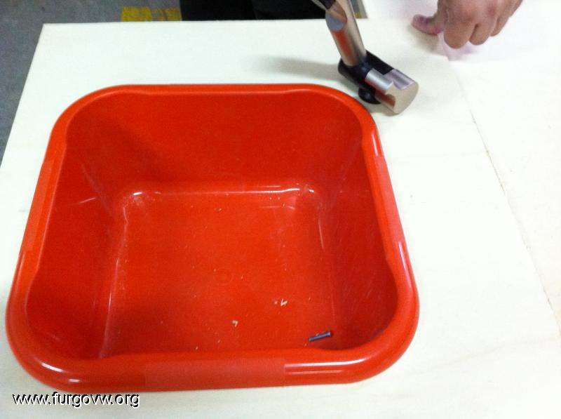

Nos hemos puesto ha hacer el mueble fregadero que ira detras del asiento del copiloto...
(vivan los fregaderos tipo barreño del chino a 1 euro) xDDDDDDD
No tengo mas fotos por que me quede sin bateria en el movil, el proximo finde pongo mas cuando este listo el mueble..

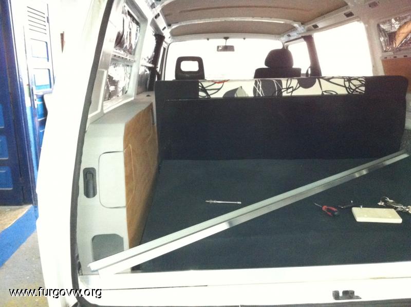

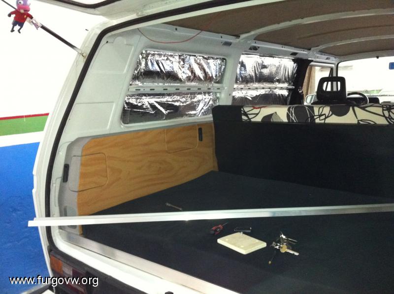

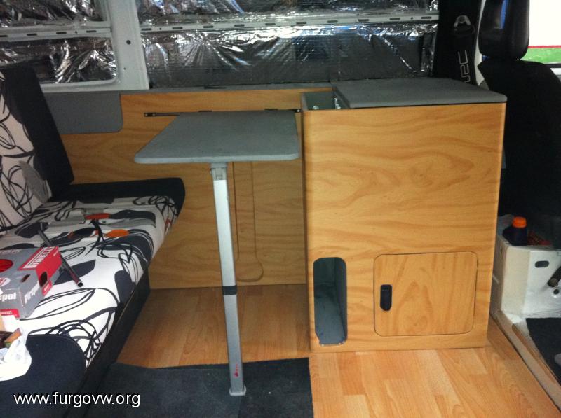

mas cosas que hemos hecho. Montar los muebles en la furgo:
Desde el porton lateral :D
otra vista..
Eso es todo por hoy y/o por el momento. Despues instalamos el mueble del fregadero por que mañana toca ir a hacer el pesaje del tren delantero y del trasero. A continuacion volvera al taller a expensas de la homologacion.
