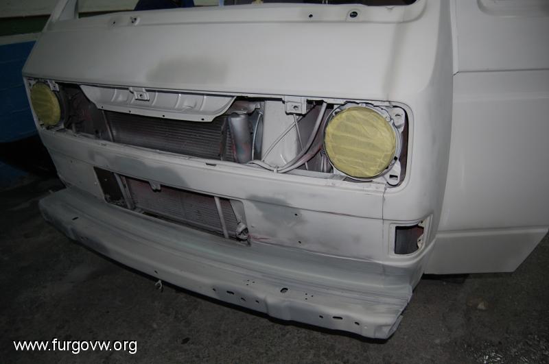

No obsante... la furgo quedo preparada en cierto modo para ir a pintura el proximo sabado.
Bueno antes de nada hemos sacado las llantas, las hemos lavado y guardado tapadinas en el taller para que no se jodan.. hemos puesto las originales mientras que no este pintada.. no es plan de joderlas con lo que han costao...

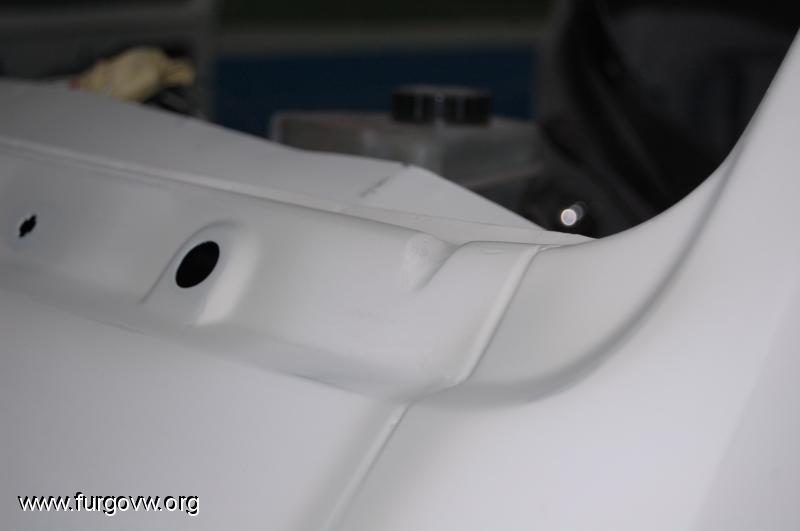

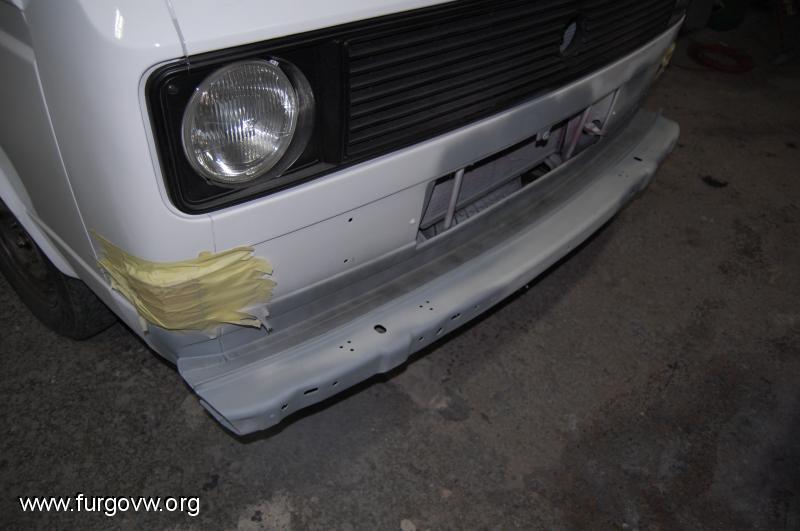

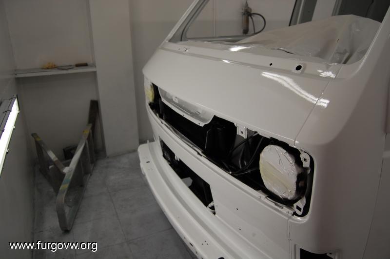

Despues, lo primero fue chorrear el frontal (apenas tenia oxido pero le dimos bien con la pistola de chorrear. Con arena de playa que deje secar un par de semanas. Esto lo aprendi viendo a Ex-jeeper con su doka..
Despues lijar... etc etc..

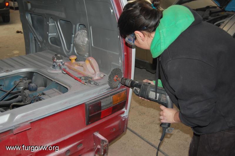

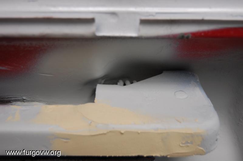

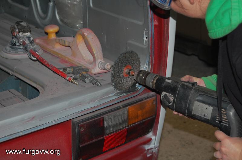

Despues se metieron ella y mi padre con la parte trasera de la furgo... sacar gomas.. pulir zona de gomas y alrededores.. lijar capo.. tapar agujeros de letreros, lijar.. aparejar.. etc etc etc..
Aqui vane pasando el cepillo.
Foto mas cerca para apreciar el disco de pulir/desbastar
Este disco o cepillo es especifico para pulir acero inoxidable.. perooo lo probamos el otro dia y creo haberlo comentado que sobre chapa con o sin pintura.. hace milagros.. ya que pule la chapa hasta dejarla reluciente..
En todas las zonas donde hemos encontrado oxido o restos de pegamento o similares.. hemos pasado el disco y pulido hasta la chapa.. aparejo posteriormente de dos componentes etc..
PD: no tocar nunca una superficie metalica recien lijada con la mano pues queda la grasa y/o aceite de nuestros dedos y aunque no lo veamos comienza a oxidar.. limpiar con disolvente con un trapo humedo y pasar inmediatamente con uno seco..

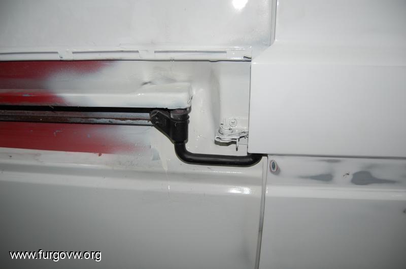

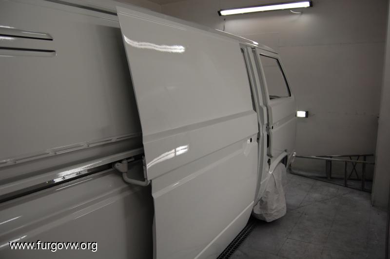

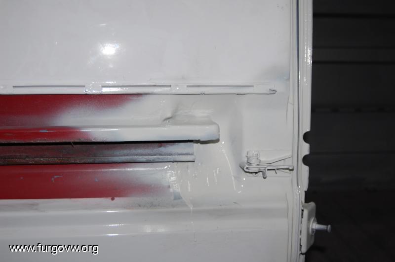

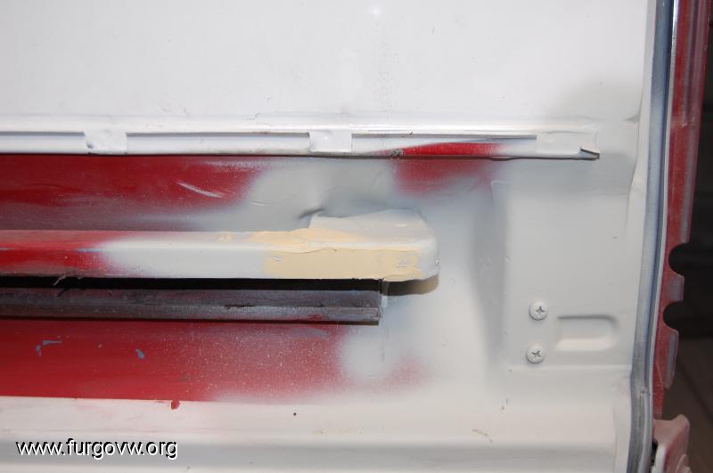

Bueno, mientras tanto... tenia una tarea pendiente y siento no tener fotos de todo el proceso. Se trata de que el porton lateral pegaba en las llantas asi que para extraerlo mas hacia afuera fue preciso cortar la esquina donde hace la curva la carrilera y quitarle un cacho a la carrilera de un centimetro y medio aproximadamente.. Otros ponen mas pero en principio con eso libra y para mi es suficiente... Despues lo volvimos a soldar, lijar.. aparejar.. blablabal
Si os fijais, en esta segunda foto se aprecia como una curva que no traen las furgos. Hemos calentado con el soplete de acetileno la chapa y con un martillo previa comprobacion del interior, hemos hundido la misma para adentro. De este modo, hemos ganado el espacio para correr la pieza en curva a la izquierda ese centimetro y medio que necesitamos.
Aunque no tengo fotos de la U de hierro que avisagra y corre, comentar que la he cortado por la mitad, he perforado el tubo en el centro en cada lado con una broca de 9mm y roscado a 10 cada uno. He unido ambas con varilla roscada y despues he procedido a soldar por encima. Hay que darle caña a la maquina de soldar por que el hierro de la U es bastante duro y si no no coje bien la soldadura.. He estado practicamente todo el sabado y parte del domingo con esto por que queria dejarlo sin poros en la soldadura y cada vez que soldaba pulia y no me gustaba volvia a soldar...
El resultado final es:

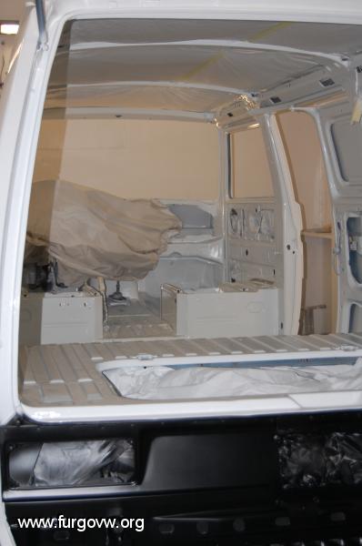

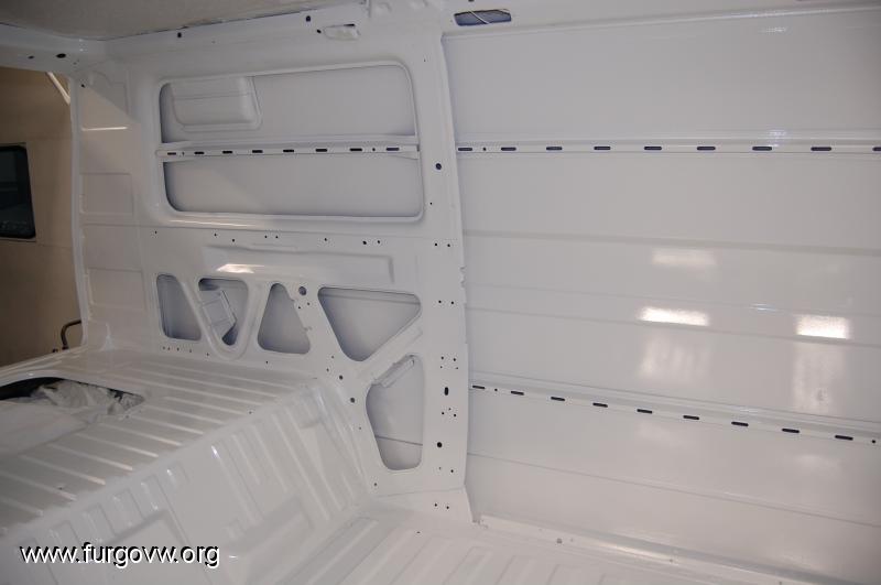

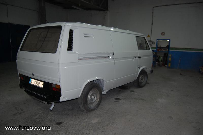

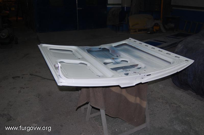

Antes de poner el porton lateral, le saque todos los cierres y manillas y pintamos las zonas del interior del mismo. El sabado va a pintura y vamos a pintarlo montado. Al hacer esto lo podemos pintar montado y nos aseguramos de que todo quede bien cubierto...

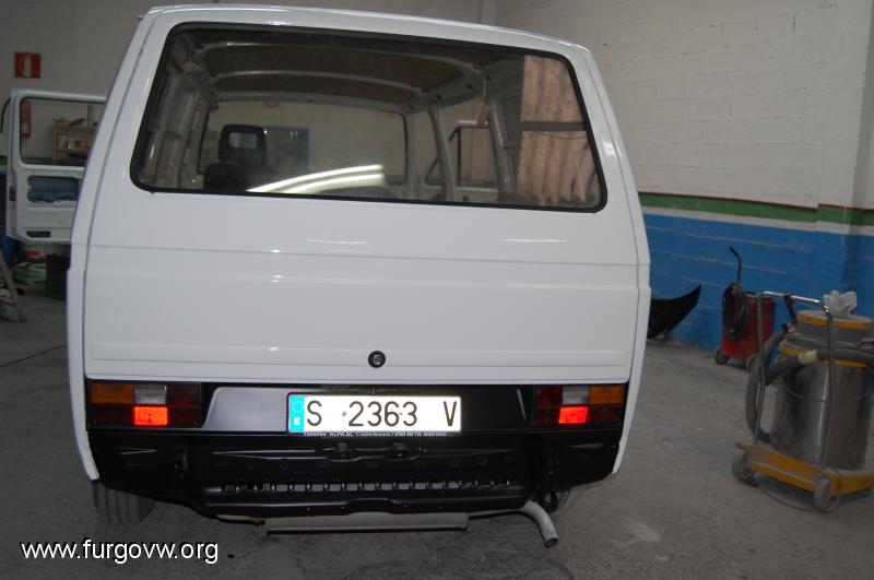

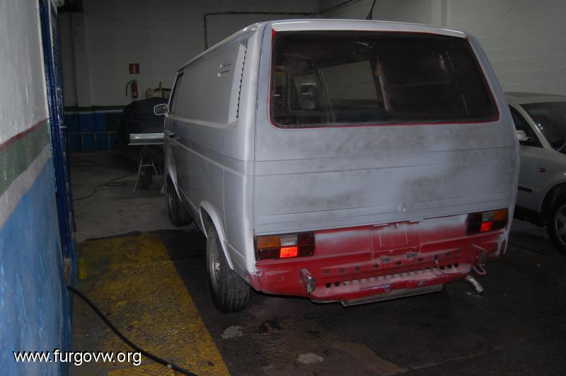

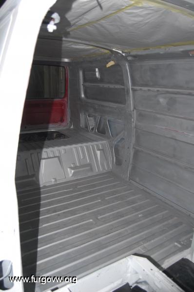

Asi ha quedado la culera aparejada (lo que esta de rojo va a ir pintado en negro satinado por eso no lo hemos aparejado.. ademas de que no tiene bollos ni problemas..

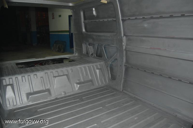

Y por ultimo, una lijadita a la zona interior para ir preparando para el sabado.
PD: Lo empapelado es por que en su dia cuando arreglamos la caja, enmoquetamos el techo.. y no me apetece nada quitar la moqueta y volver a ponerla... asi que prefiero taparlo bien con cuidado y/o al milimetro

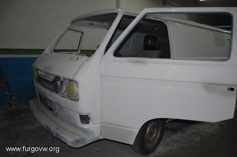

Tras una semana largaaaaaaaaaa (por una catarro con tos de muerte.....)  añado fotos de los avances del viernes:

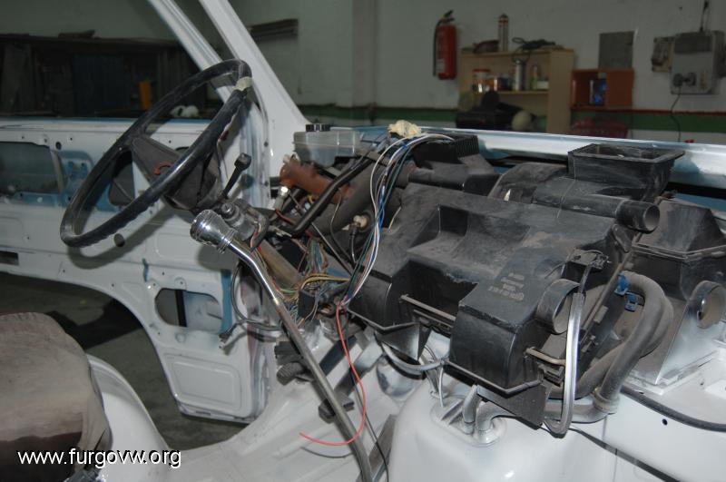

Quitar salpicadero nuevamente para volver a pintarlo (a la par que  lunas delantera, trasera, y triangulos de puertas..
Vuelta a lijar.. aparejar.. cojer mas faltas.. blablabla

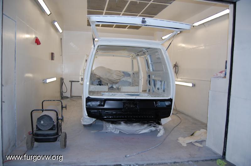

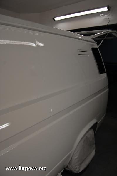

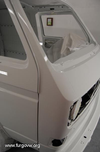

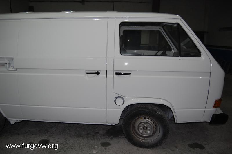

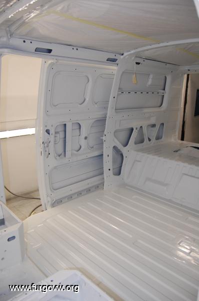

Y con esto llegamos al sabado en el cual acontecio el pintado:

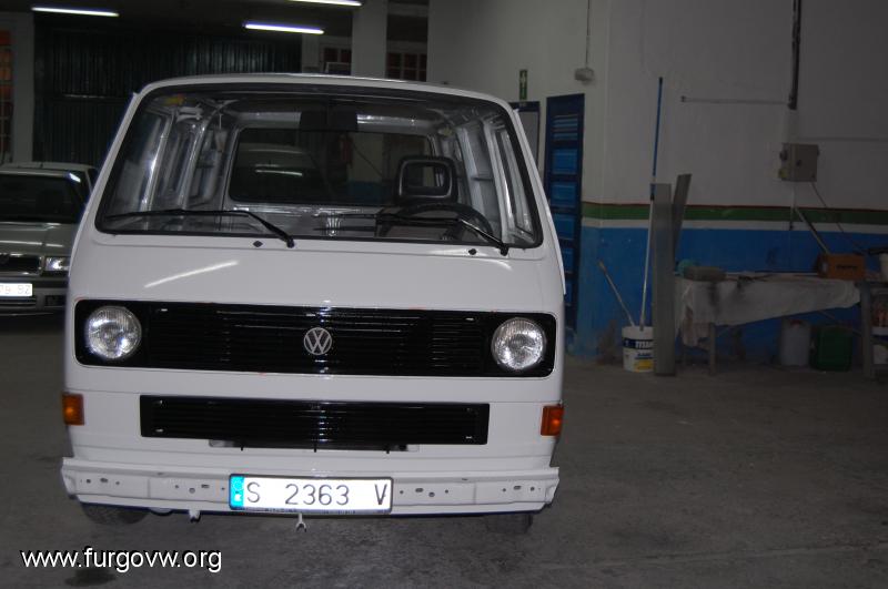

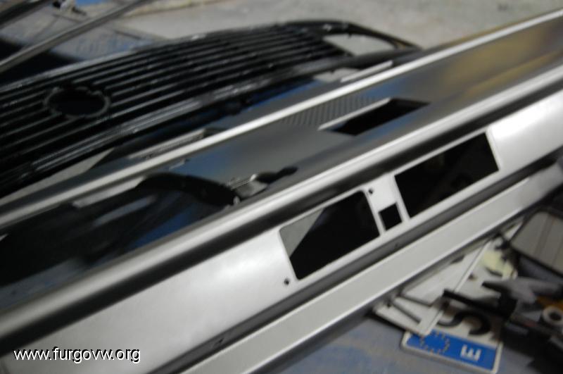

Detalle del salpicadero. Gris titanio. En los seat modelos FR lo llevan detalles del interior. Curiosamente en el catalogo de seat lo llaman gris titanio pero en la gama de colores de SEAT es otro gris distinto. Hay un seat arosa que de echo venia pintado en este mismo gris.. me encata..  .baba

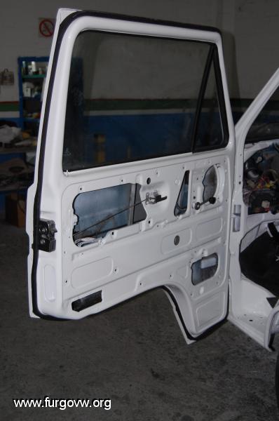

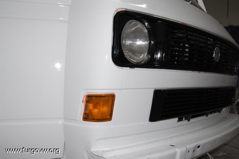

Y terminada la tarea de pintura de furgo.. tablero, manillas. varillas de los limpias, cerraduras. blablabla.. Llegamos al domingo..
(De esto hara unas 2 horas y pico que es cuando hemos cerrao el chiringo..
Me encanta como han quedado las gomas.. Mi santa madre.. Santo padre y Santa novia (Vane) se han puesto mano a mano a limpiarlas.. el anterior dueño las pinto de rojo al igual que todo lo que habia en la furgoneta... es que a mas cosas miraba mas cosas estaban de rojo.. arffffffffffff

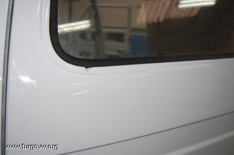

Por cierto en el porton trasero hemos hecho unos desagues como en la luna delantera. Mi hermano que vino tambien a ayudarme el finde ha intentado hacer un video.. a ver si mañana me dice si le ha ido bien y si alguien quiere le paso el enlace del youtube.

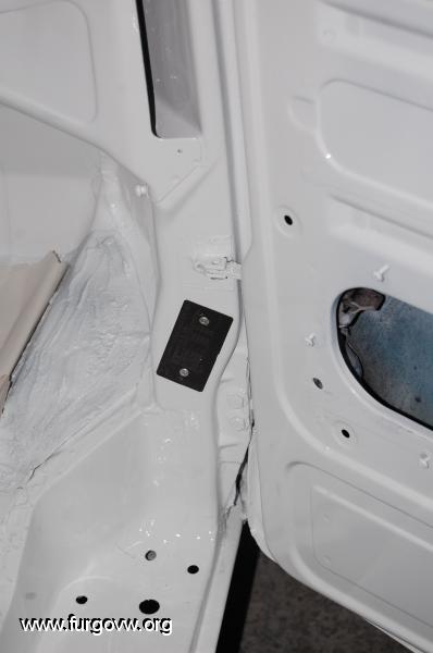

En la parte de la puerta derecha... habia una chapa blanca, previamente roja y en origen negra.. con un grabado de pesos de los ejes delanteros y otros datos de la furgo... Tras dejarla textualmente sumergida en una garrafa con disolvente.. ha quedado igual que nueva...
Sere raro pero me encantan estos detalles... He apuntado el codigo de color de la  pintura para hacer una etiqueta igual a la original pero con dicho tono jejeje.

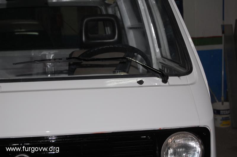

Y para finalizar un detalle de las manillas...
Las hemos pintado en negro brillo como el resto de detalles negros.. He pintado los bombines tambien por que lleva cierre centralizado asi que espero que no se estropeen por uso de los llavines.. en caso contrario se desmontan otro dia y se sacan los bombines para hacerlo mejor... Todo todo no se puede..
