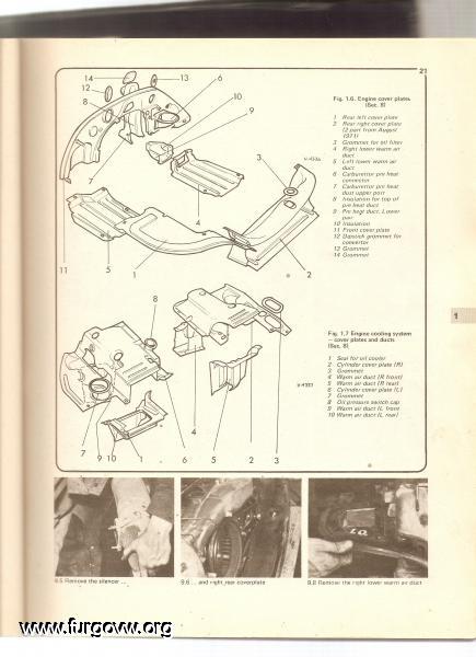

yo tengo motor porche 2.0i de origen en una t2, y no es muy diferente de los otros tipo4. no se como sera el tuyo... con la letra del motor igual se veia mas claro.
creo que estas chapas son las que te harian falta:
