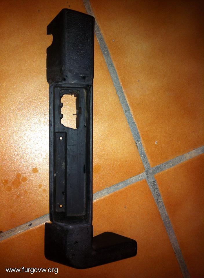

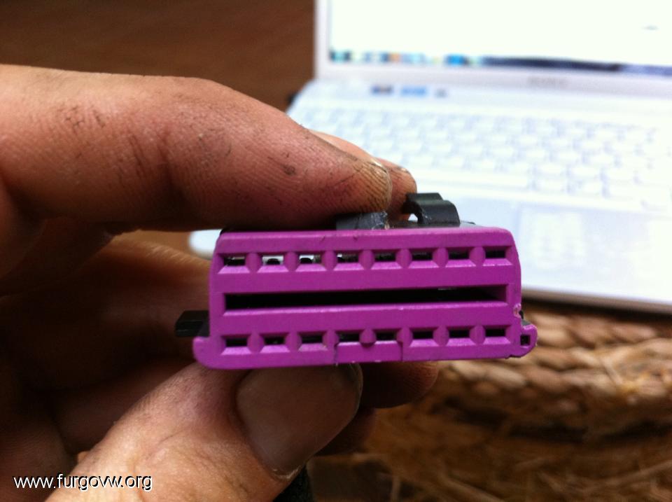

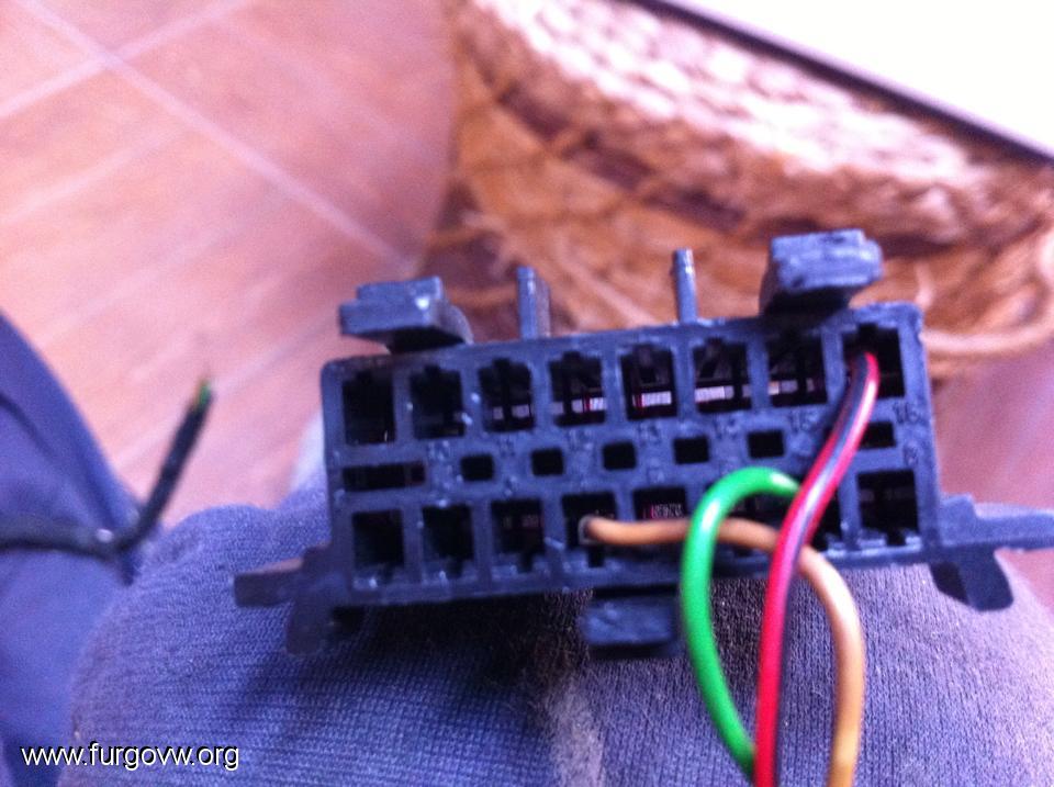

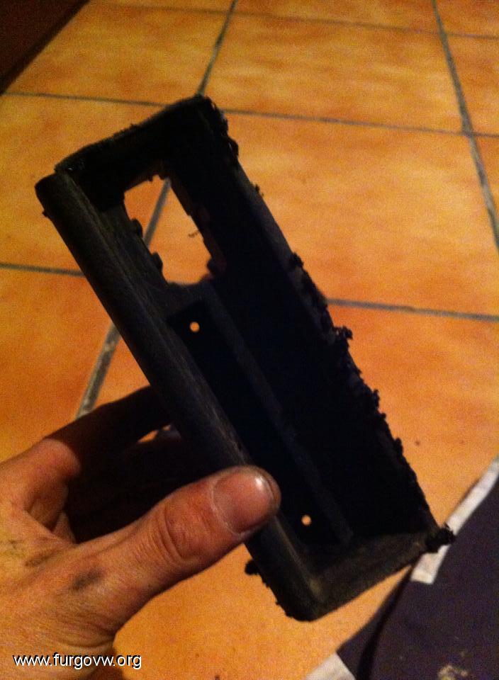

si?? yo e tenido 16 td ,19td,19 ahu tdi-m .baba .baba pero murio y ahora estoy poniendole esto a un amigo q es como mi hermano ,y asi tambien aprendo para ponerselo a la mia  .meparto .meparto estoy deseando probarla ,sabeis algo referente a lo del conector de diaggnosis como conectarlo aqui pongo fotos del mio en cuestion ,gracias a todos¡¡¡¡¡¡ e decidido a quitar el inmo y asi me quito cables ya le quitare yo la corriente a la bomba de otra manera a modo de antirrobo,creo q de antirrobo le voy a poner un alcoolimetro y q solo arranque cuando este de positivo jajajajaajajajjajaja

Tienes los esquemas del conector de diagnostico pag. Atras

La señal de datos de la toma de diagnosis es el pin 61 te lo digo de memoria si quieres mañana te lo confirmo lo miro en mi furgo .En este mismo punto es donde da el código de arranque el inmo por lo menos el modelo que yo tengo.

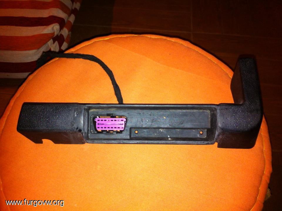

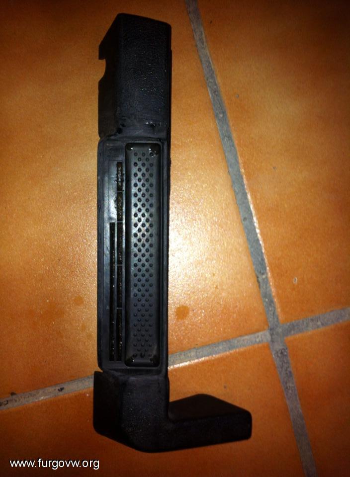

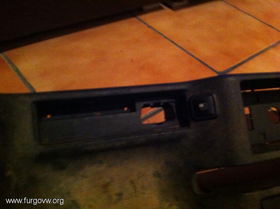

muchas gracias Luis ,Manuel me confirmo q es el 61 ,para q no te ensucies mañana q es sabado jajajaajajaqui les dejo lo q me prepare esta tarde la toma de diagnosis la voy a ubicar en el lugar del stardet en el plas tico del salpicadero, aca les dejo unas fotillos espero q os gusten personal mente queria tenerlo en la parte delantera para tener eel pc cerquita del sillon de conducion
