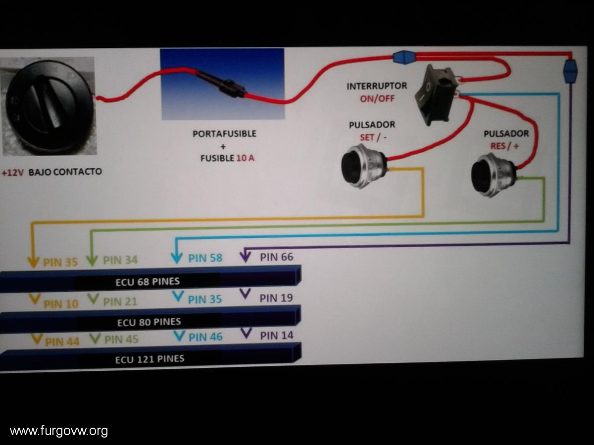

Un complemento para el tdi  el tempomat
Haber los que controlan el tema se puede instalar tal y como se ve en la foto o hace falta el captado   de velocidad?
http://www.stagemotion.com/index.php?page=shop.product_details&flypage=shop.flypage&product_id=1377&category_id=101&manufacturer_id=0&option=com_virtuemart&Itemid=27

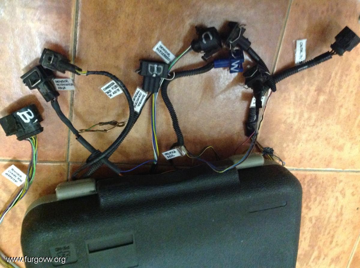

Raffaelum
Thc esto es lo que tengo hecho con el cableado, me falta el inmo y algunas cosillas mas por si te vale de ayuda

Madre mia dos o tres días sin leer y me la  liais ,a ver lo de cortar es lo mejor, lo mas limpio y lo que te hace conectar cada cosa aprendiendo, y la centralita en el lugar mas idóneo
La centralita esta me parece a mi que es mas moderna que tu motor me imagino que será compatible por que todos los motores en función mecánica llevan los mismos sensores, pero cambian los tipos de conectores por que por ejemplo las válvulas han cambiado con el paso de los años y los conectores también en este caso,esto no quiere decir que las señales a centralita no sean las mismas.
Hay motores que no llevan altímetro los afn por ejemplo y los mas modernos tampoco.
Olvidate de las válvulas y conecta todo lo necesario para arrancar esto quiere decir, positivos negativos y sensores como acelerador bomba etc, después arranca y mete el vag-com entonces atendiendo a los errores vas colocando lo que falta , hay cosas que no són necesarias y no dan error grave solo de información

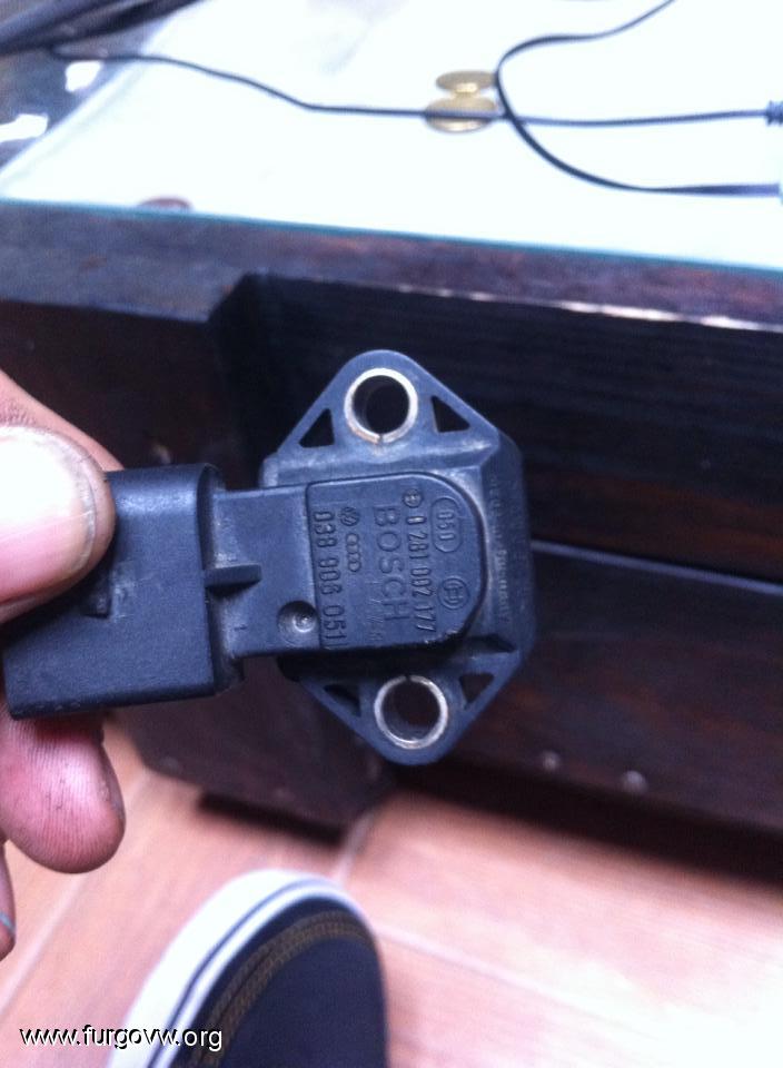

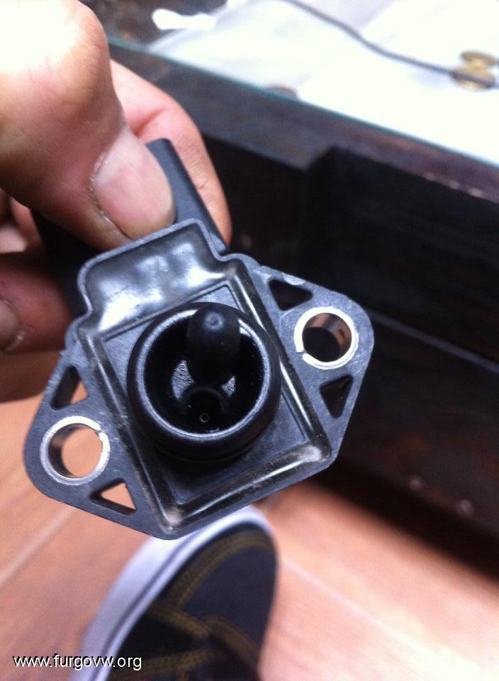

buenas tardes  pibitos, .ereselmejor .ereselmejor .ereselmejorlo primero muchísimas gracias a todos por contestar,y dar tanta info , voy a seguir las pautas ,me decidí a cortar los cable porque es la mejor opción hay muchas conexiones de masas ,de positivos ,q no quiero conservar ,al cortar identifico los cables de los sensores y válvulas masas y positivos,y la ago desde cero po decir algo esto me permite  ,ubica la centralita debajo del asiento trasero en el cortafuegos,y aprobecho los cables para alargarla ,yo quiero ponerla dentro no me gusta en el hueco de motor ,tengo una duda q me gustaria consulta el sensor de temperatura y presion de aire de la admision van jusntos y en vez de ir por separado tiene 4 cables en vez de dos.me explico no'' sigo las pautas pero tos al mismo cada pareja de cables en su funcion no?',y si 4 siempre liado ,pero esto es para mi amigo javi el de la t3 azul mi hermano vamos por asi decirlo,y voy a montarselo ,y se lo monto a la mia .panico ahora estoy por huelva haber si quedamos no??te paso mi movil por privi ,tengo una t1 doka del 67 q estoy restaurando pero la voy a dejar rata , la t2a-b transitoria y mucho mucho,mucho  material air coler  chasis documentados de escarabajos tengo un kubel ,q lo vendo por si sabes de alguien es mexicano sin reductoras motor ad , haber si hablamos ,puentes de escarabajo de t1 de t2 cristales motores para racondicionar ,este esta en la isla haber si te voy a ver y echo un dia karsvans,bueno q me lio jajajaj voy a ponerles unas fotos del sensor del aire q les comento gracias

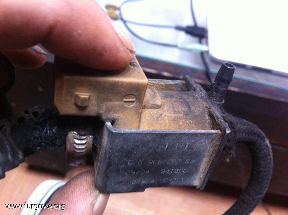

Febrero 06, 2014, 15:51:37 pm #539 Ultima modificación: Febrero 06, 2014, 16:18:54 pm por thc
la baina esta .panico .panico .panico .es la valvula la n75,west gate como de diga jajajja
gracias
