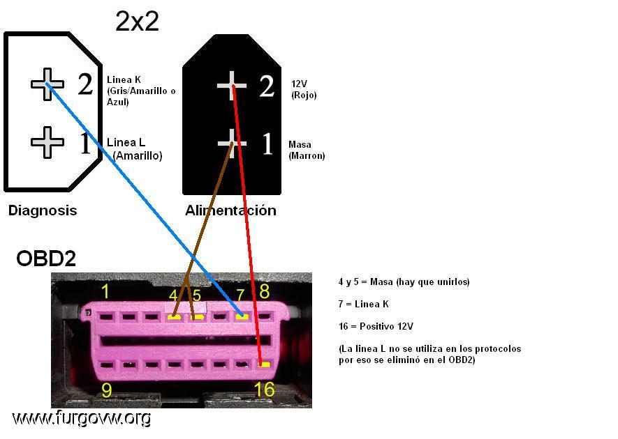

Y para adaptar  el conector del vag com
enro
Donde puedo comprar esas placas?.otra cosa,que vag com me recomendais.No tengo pc portátil para eso.
