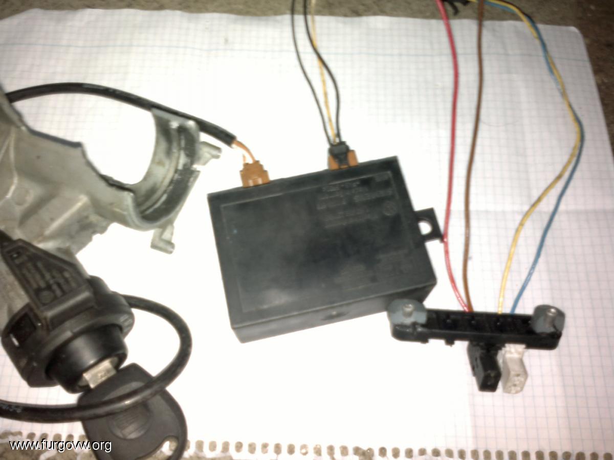

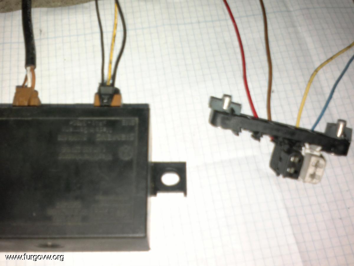

Todo súper bien explicado, me queda saber como va conectado el inmo y la toma para el vagcom, hay que alimentar el contacto de la llave o solo es para leer el microchip.
Gracias Luis por toda la información y compartirla eso te hace grande  .ereselmejor  .palmas
luis charco
Septiembre 06, 2012, 22:50:33 pm #294 Ultima modificación: Septiembre 06, 2012, 22:54:27 pm por luis charco
Solo es para leer el chip tienes que darle positivo y negativo a la caja ten cuidado que el positivo es el negro en el inmo, al conector del vag, positivo, negativo y  los de centralita de datos
Por este error estuve yo tres dias sin arrancar
Si quieres rizar el rizo ponle un conector de los grandes como en los actuales, sólo tienes que soldar tres cables y te ahorras el adaptador
Normalmente todos los marrones són negativos

El negativo de centralita amarillo/rojo no lo tengo... y el positivo negro fino del inmo tampoco. Seran otros colores?   Me refiero del lado de la centralita...
tinin
Septiembre 09, 2012, 00:26:19 am #298 Ultima modificación: Septiembre 09, 2012, 00:33:48 am por tinin
Mirando en el autodata.. parece que el negativo de centralita amarillo rojo... en mi motor sea maron rojo.. E irian al pin 22  27  y 1 de la centralita
Es posible?
luis charco
Es posible mañana miro mi furgo y te lo digo , el negro del inmo no va a la centralita va a positivo tras contacto, también te lo confirmo mañana
