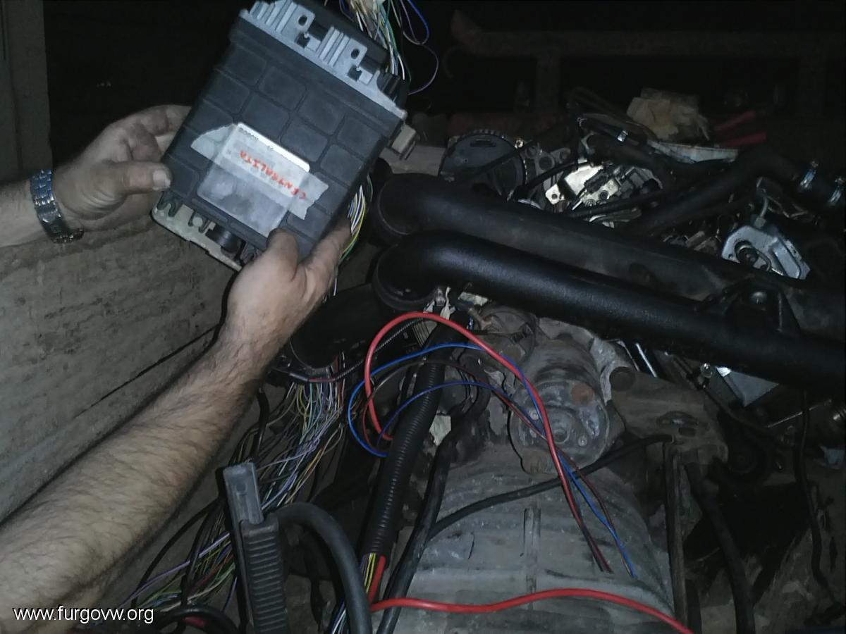

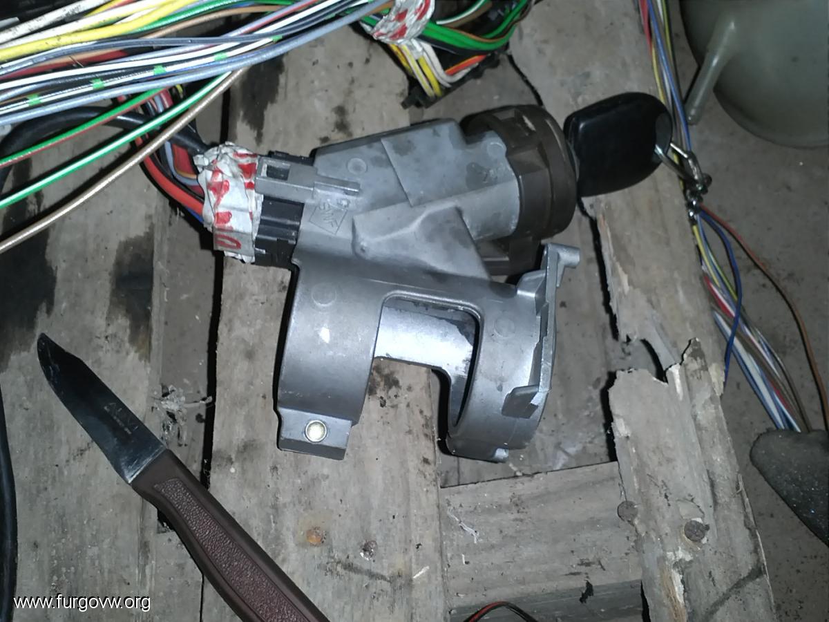

El negativo de centralita amarillo/rojo no lo tengo... y el positivo negro fino del inmo tampoco. Seran otros colores?   Me refiero del lado de la centralita...http://www.areavag.com/foro/forum.php
Yo tambien tengo colores diferente en el inmo, no tengo muy claro donde conectar los cable.

Aver en estos dos esquemas está todo, el B4  es el inmo y va a positivo tras contacto que es el 38 de la centralita original y que nosotros habremos hecho nuevo (para mi furgo era el cable que iba a la bomba del jx yo lo he utilizado como pos tras contacto)y la señal al 61, el otro va a la llave.
Si no se ve bién el esquema aumentarlo o me lo decis y os los dicto en un papel
Si teneis dudas en alguna conexión fijaos en los colores originales del conector de la centralita, coinciden con los que hallais cortado de los sensores, empalmad siempre cables con el mismo color, de lo que sobra de instalación podeis usarlo.
Dejad lo que no sepais en un manojo como sobrante, y al final lo deducireis, quedan algunos cables que no se utilizan.
Olvidaos de los relés etc, primero todos los sensores despues los post y los negat, y los sensores originales del jx cuando ya halla arrancado, por partes

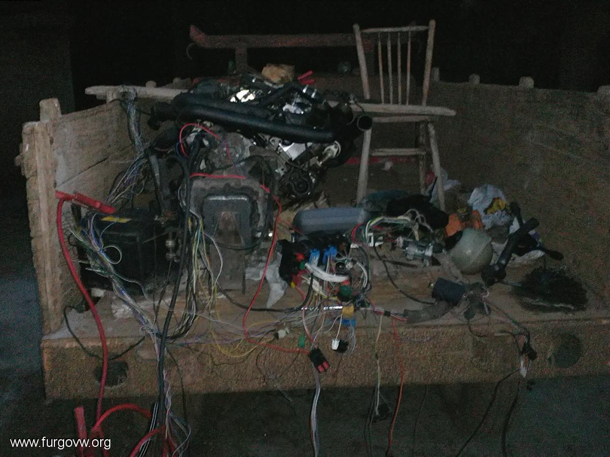

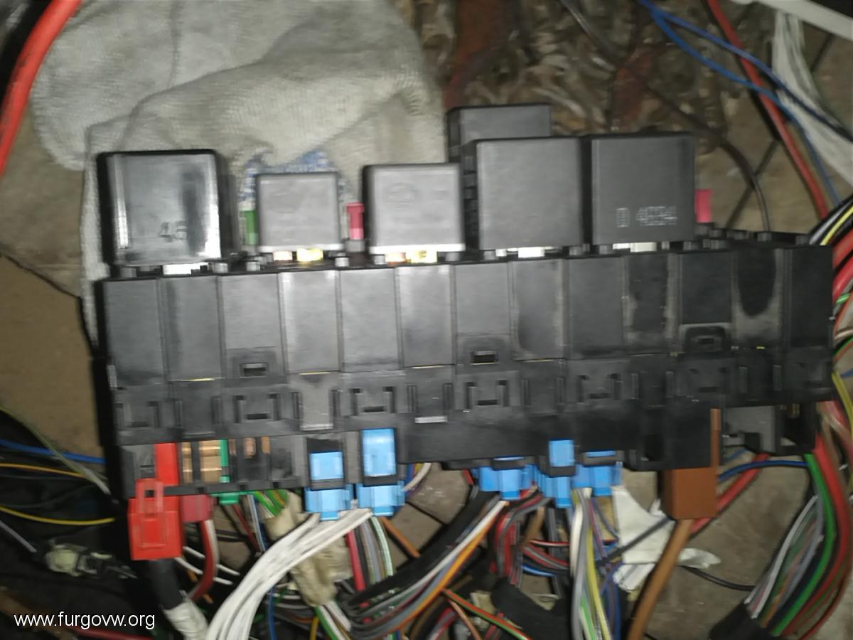

Mi motor ya arrancó...  ;D  Ahora tengo que empezar a sacar cables nulos.. y probando.. lo tengo con todo caja de fusibles, cuadro, inmo, contacto, todo...  :
luis charco
Vale tu motor es mas moderno que el mio, desde luego yo lo simplificaria, pero tu eres el maestro adelante con tu proyecto y enhorabuena
tinin

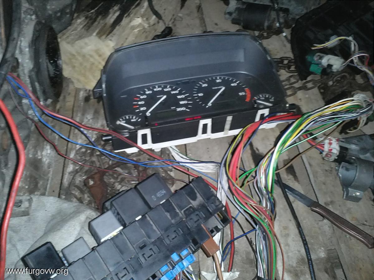

vpy intentar simplificar.. pero queria conservar el cuadro en el armario... y para eso creo que tendré que quedarme con la caja de fusibles... ahora estuve mirando los cables para poner el tempomat.. el conector ya lo tengo localizado... solo me falta estudiar el esquema del interuptor y pulsador..

Estoy viendo los inmo, y el cableado del chip son iguales pero la salida el mio le falta un cable y luego los colores son iguales que opináis, me faltara algún cable que se perdiera en el desmontaje del motor.

He revisado el post y me quedan unas dudas..:

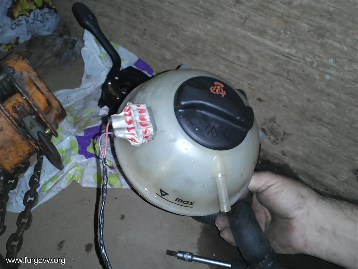

1º - como conectais el chivato de aceite de la t3 a la instalación del tdi'
2º Es necesario el sensor de velocidad para el tempomat?  el original no vale, como se soluciona? el interuptor de freno desconecta el tempomat?
3º Que es el interuptor de posicion de pedal de freno? el interuptor de freno, no?  Va uno al pin  44 y otro al pin 20... porque hay dos? (luces de freno?)

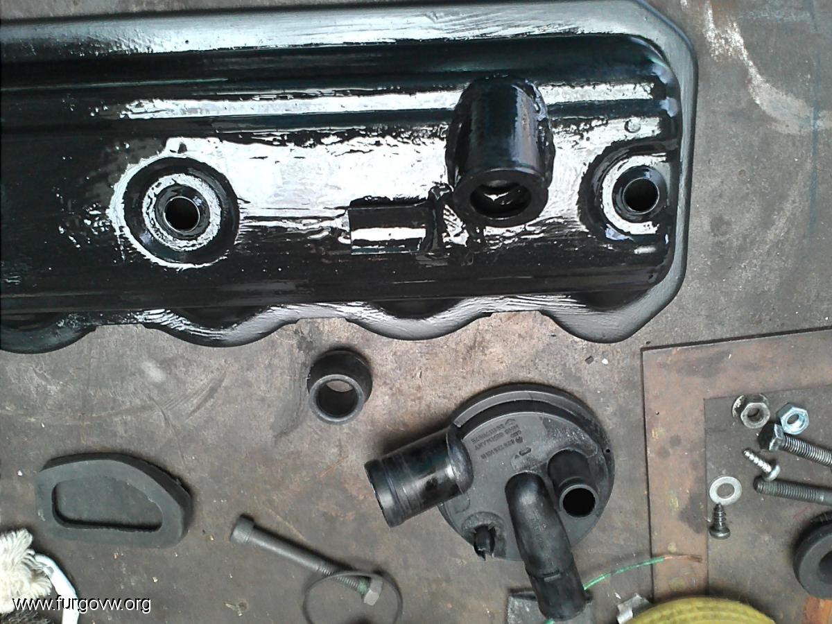

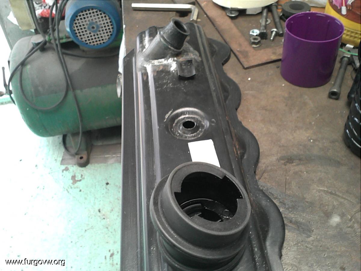

Llevais la modificación de la seta de recirculación de gases?
yo lo preparé hoy...:

Rafa no te falta ningún cable el mio es como el tuyo.
Tinin el testigo del aceite yo puse el de la t3 en el motor afn y lo conecte en la instalación original de la t3

Lo de la seta es una parida yo llevo hechos 20.000 kmtrs y no sopla aceite, pero bueno.

Por lo visto tenemos 2 tipos de inmo, los que monta seat y los de vw.
