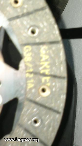

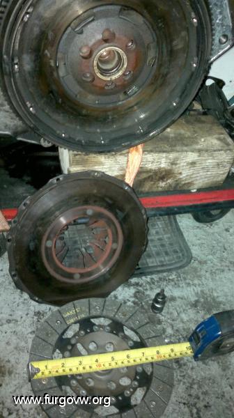

El trabajo de esta tarde, el disco de ferodo nuevo

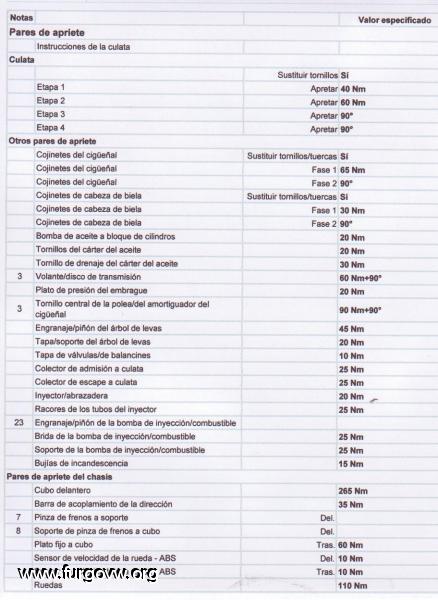

El desmontaje del embrague todo bien, al montar parecen que al apretar los tornillos se van a pasar de rosca. Mejor apretar con dinamométrica??? y a cuantos kilos ???
Hola Raff aqui tienes los pares de apriete de un cordoba AFN el plato de presion va a 20 Nm

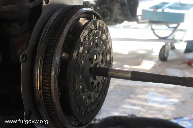

El primario es estriado en la punta y va roscado, si tuvieras el nuevo lo verias, lleva un canuto de guia que hace que no se desenrosque y los dos estriados coincidan, cuando lo vayas a cambiar llamamé por tlf o a Nito él me lo explicó a mi .
El cojinete de agujas ponlo nuevo el motor del cordoba no lleva es transversal.

Ok ya se como es lo del primario esplicacion perfecta quedo claro, el motor es de un Toledo lleva o no cojinete de aguja es el mismo motor que el Cordoba .ereselmejor

no, no lleva, tienes que comprarlo y meterlo en el medio del volante, entra justo, pídelo en la casa de repuestos como el original, un saludo, Luis.
Raffaelum
Voy a comprar todo el kit del primario a Nito.

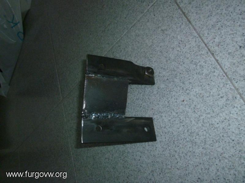

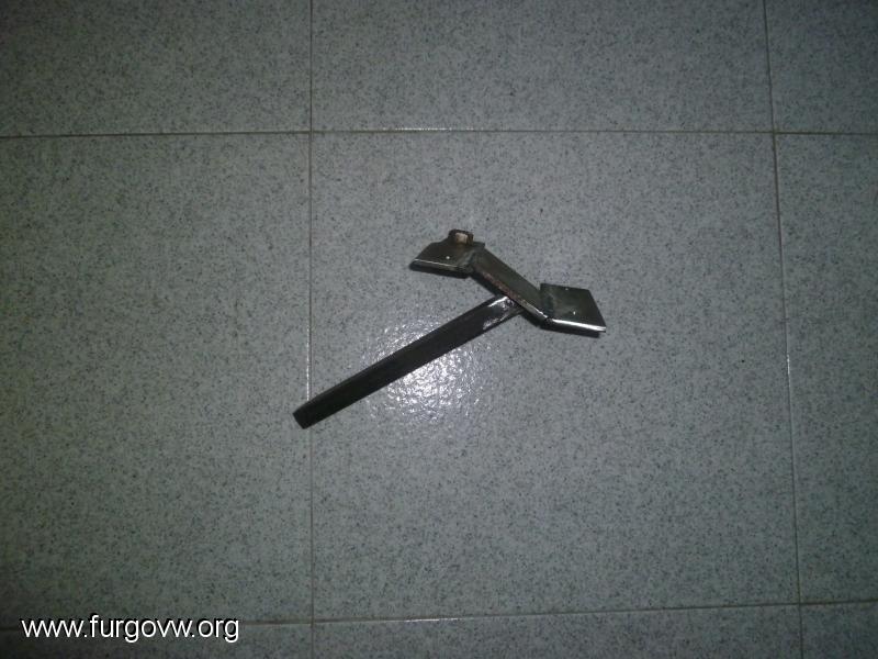

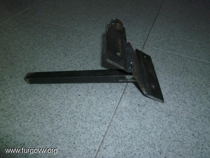

Que no te pase nä Alberto espero que con el cauda nuevo ande mejor voy a poner unas fotillos de mi adaptació ya que manuel tiene ganas de ver fotos y así le damos ideas a Raff que está con la faena.
El soporte lo fabricaste? es "casero"?  Estoy haciendo uno para el cambio de motor que estoy haciendo (de un 1.6 d a 1.9 td sin i)

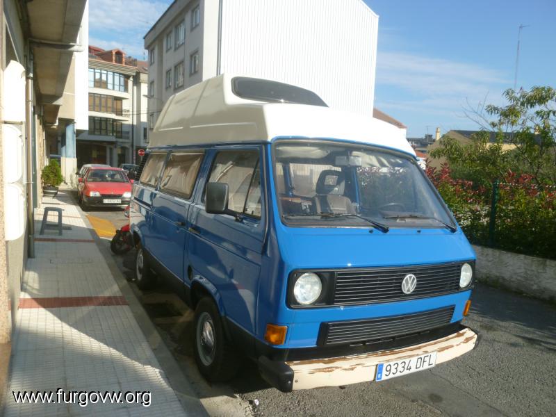

joer que parecido es el color de tu furgo y la mia:
luis charco
Si el soporte es casero, ten en cuenta que tienes que colocarle sinetblocks ,y el acero ha de sr grueso y con buena soldadura, ya que el motor vibra yo opte por el puente inferior, por que en caso de rotura o desgaste, el motor apoyaria en el puente y lo noterias por la vibración, no habria males mayores .
Un saludo luis
tinin
yo tambien tengo un puente pa ponerle ( es una barra que une los dos soportes, no?) el soporte esta solo con puntos en las fotos.. Pero estuve mirando y creo que lo mejor darle la vuelta al taco y ponerle el tirante por la parte de abajo, con una tuerca, es decir que de ese lado iria el motor colgado.. que os parece? simplfica mucho el taco y deja más espacio..
luis charco
Cada cual tiene su tecnica pero piensa que los tacos són para apoyar no para colgar són de goma y no tienen metal en el interior si tiras de ellos se pueden rasgar y partir pero tu haz pruebas si aguanta vale .
nito
yo solo te puedo decir que le pongas mas refuerzos a ese soporte o si no veras el motor en el suelo o casi  ;D.
si pones tanto peso en solo un punto partiras las soldaduras ,  mira en ebay .de los diferentes soportes y toma ideas pero los buenos llevan muchos mas puntos de anclaje
