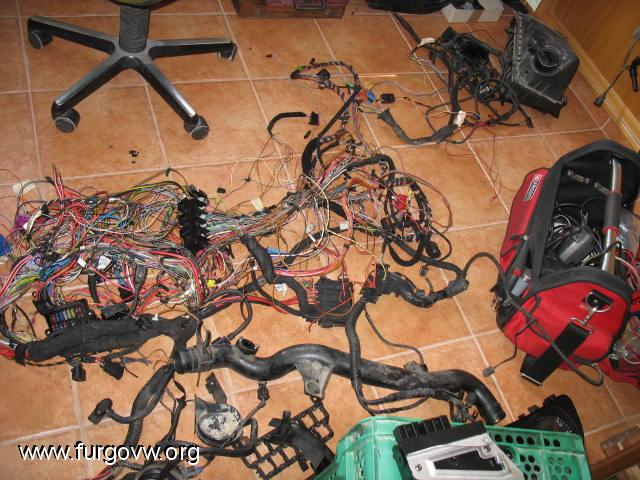

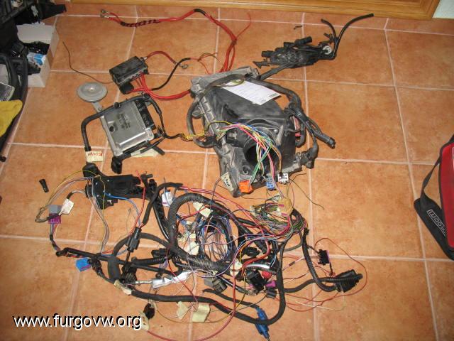

de todas maneras tu ves simplificando cables y cuando tengas todos estos ya listos te paso otra evolucion   ademas , necesito saber si vas a montar tempomat , los sensores de los frenos  etc...
por lo del inmovilizador , yo personalmente lo anularia , la otra opcion es llevar la llave  con el sensor y demas pero si petas la llave con el transponder  te quedas mas tirado que la ostia
ala a jugar con los cables, te adjunto algunos de los ratos que yo ya pase
y esta casi limpita para los ultimos retoques en el sitio

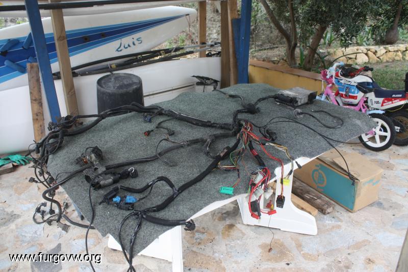

Que no te pase nä Alberto espero que con el cauda nuevo ande mejor voy a poner unas fotillos de mi adaptació ya que manuel tiene ganas de ver fotos y así le damos ideas a Raff que está con la faena.
luis charco
Cosillas, el soporte motor se queda tapado con la proteccion, los tubos de la admisión han sido lo mas complicado de fabricar pero el resultado es expectacular, tengo mas fotos si quereis algo en particular me lo decis.

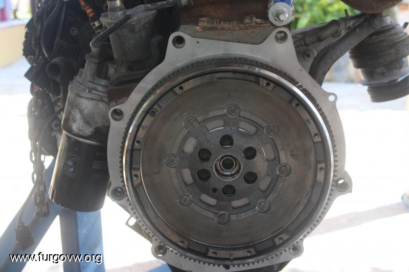

El trabajo de esta tarde, el disco de ferodo nuevo
El desmontaje del embrague todo bien, al montar parecen que al apretar los tornillos se van a pasar de rosca. Mejor apretar con dinamométrica??? y a cuantos kilos ???

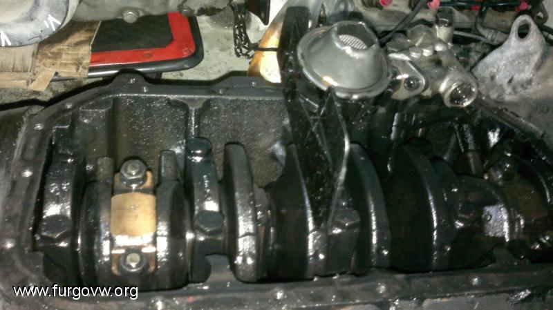

Al quitar cárter del AFN para cambiar chupona de bomba de aceite veo que no tiene chapa antioleaje y si una pequeña placa que se ve en la foto. Monto cárter del jx sin la chapa antioleaje???
Luis y que luego digan que es fácil y aun no tengo ni la mitad del trabajo hecho pero lo estoy disfrutando ;D
luis charco
Vale el mio tampoco llevaba chapa antioleaje no se si es verdaderamente necesaria.¿ El volante es bimasa?

Si el volante es bimasa, solo se le a cambiado el ferodo, de momento es lo que voy a dejarle
si mas adelante encuentro uno monomasa lo cambio.
Donde puedo conseguir el primario ( ya lo encontre ha-projekt) y como se cambia . que preguntón a salio el niño
luis charco
Ahora me sales con esas, no lo tenias todo preparado, es broma yo se lo pedí a Jaeger y cambiarlo es facil una vez que te lo explican, hay que poner la caja de punta mirando el primario hacia arriba y sujetarla despues quitas los tornillos de 8 que hay en el interior de la campana estiras ysale, ahora tiene un,canuto estriado en el fondo lo levantas y desenroscas el primario despues a la inversa.
Yo cambiaria el bimasa compleyo por un kit reforzado y un volante del 1z o esperate a que se casque mira el mio que buena pinta tenia y ha durado 15000 km yel disco cojinete y plato eran nuevos.
Jaeger tiene un kit completo con volante no sé el precio
Raffaelum
Lo del embrague me rondaba la cabeza ya veo que es la mejor opción, el bimasa da problemas  a la larga mira lo en oscaro hay diferentes modelos para el seat Toledo
Lo del primario tienes que contestar mas rapidito, esto es como el pasapalabras broma eh!!
El primario leva un clic y va a roscas??  lleva cojinete de agujas en el plato igual que el jx es importante ese detalle. Ya ves Luis no termino una cosa cuando ya tengo otra duda no me queda naa
