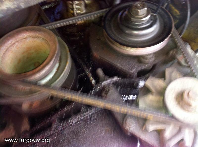

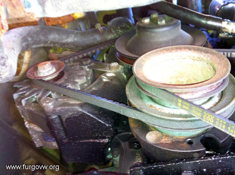

Hace tiempo comente que tenía un colega que en su merche tenia el doble alternador(supongo que para cargar baterías), hoy he estado con él y le he sacado unas fotos como he podido ya que desde abajo no tenia mucho espacio para fotografíar. Cuelgo unas fotos por si alguien tenia pensado montar algo parecido y haber si alguien puede aportar algo sobre el tema ya que es algo que desconozco. Saludos!
Perdon por la calidad de las fotos

El furgón de Rafa Tornabell, también tenía un sistema de doble alternador, además de alguna cosa muy interesante como el intercambiador de calor.

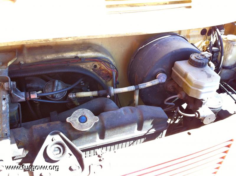

La de mi colega también tiene cosas curiosas, cosas que no tenemos ni idea de lo que son, y cosas por descubrir ya que tiene una de botnes en cada sitio que no hay quien se aclare ya que ha estado bastante preparada en su ciudad natal. Otra curiosidad que tiene es un depósito de diésel aparte del original que debe de ser de unos 100L. En ese depósito veo mucho cable y sospecho que llevara la instalación de aceite con un intercambiador o una resisténcia. Debajo del capó tambíen hay 3 prefiltros raros (hay otro mas a la derecha de esos transparentes que no se ve) que me hace sospechar de eso. Creo que debe haber un boton para encender la resisténcia o un circuito y otro para hacer el paso de diesel a aceite i biceversa. Cuelgo una foto del capó de lo trastocado que esta y de lo que sospecho que puede ser de la instalación de aceite...

En esa foto lo que se ve a simple vista es un filtro decantador de los coches antiguos, tiene toda la pinta de que estaba preparada para el tema de aceite.

Y me podrias aclarar que son los tubitos blancos esos que salen y la cosa esa redonda de donde vienen? (lo tienen todas las merches pero nose que es)

Los tubitos blancos llevan "vacio" que es generado por la bomba de vacio que tiene el motor en su frontal, y ayuda al servofreno (tartera redonda negra con el cilindro principal de freno) a ayudar a frenar, por eso con el motor parado los frenos parecen que no actuan. Es una explicación un poco tosca, pero es que estoy buscando algo de información para colgarla a modo de explicación y no la encuentro.

Aaa vale  ;) Un esquema ayudaría a entender el funcionamiento pero ya e reconocido la función de la pieza (gracias a lo que dices de cuando piso el freno en parado) Muchas gracias. Quizás también lleve modificado algo en los frenos, ya que al agacharme vi que en las ruedas de atrás tenia unos tubitos parecidos  a los que hemos hablado antes pero en negro que la mia ni las de serie tienen.. Buf vaya Merche más selecta que tiene. Algún manitas la dejaría que vamos  .baba
