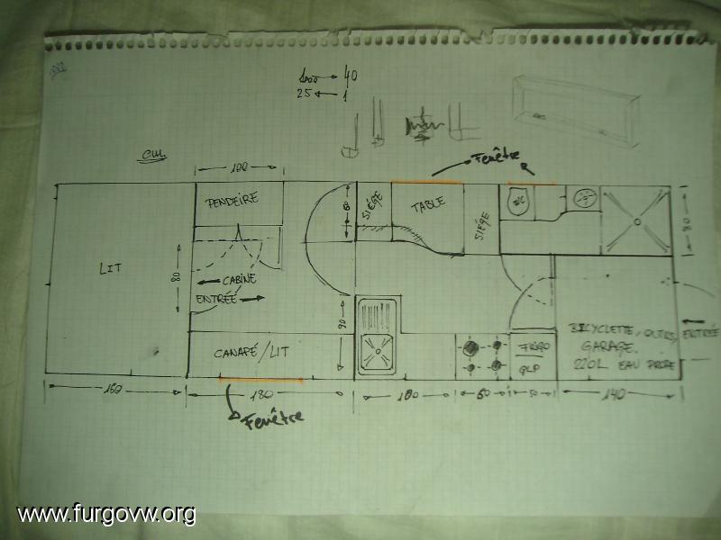

T.HENDRIX, tras mucho pensar me he decidido a hacer la instalación encima del panelado, por varios motivos:
-No tengo que dejar espacio entre el aislante y el panel, lo fijo directamente a las vigas.
-Al ir los altillos practicamente perfilados con muebles quedarán ocultos los tubos con los cables, para sacar lamparas al centro, entre panel y panel quedo un espacio de 2cm que los cubrirá un listo? a modo de viga que estéticamente queda muy bonito y funcionalmente perfecto como pasacables, los interruptores para las luces los pondré al lado de las mismas para simplificar la instalación y ahorrar en cableado jejeje, se llega al techo con la mano perfectamente y como no tengo niños pues no hay problema jajaja.
-Facilidad para el mantenimiento y modificaciones futuras.
Para la instalación de agua, lo mismo queda toda oculta menos en el garaje que no me importa que se vean los tubos, así en caso de fuga queda localizada rápidamente.
Las distribución para la vivienda es esta (está en francés, pero se ve todo claramente):
Saludos!!

Jejeje ya me suponía yo que lo tenías todo muy bien pensado .palmas .palmas y buena distribución si señor, ya veo que no te planteas abrir puerta lateral, mejor menos rollos en ITV. Salu2

Me encanta. .baba Solo le veo un pequeño defecto (para mí) en la distribución. ¿no te parece un poco corta la cama para colocarla en 180 cm??? Yo, con todo el espacio que tienes en esa furgo yo colocaría una caqma de 120X200 por si resulta el compartirla. .meparto
