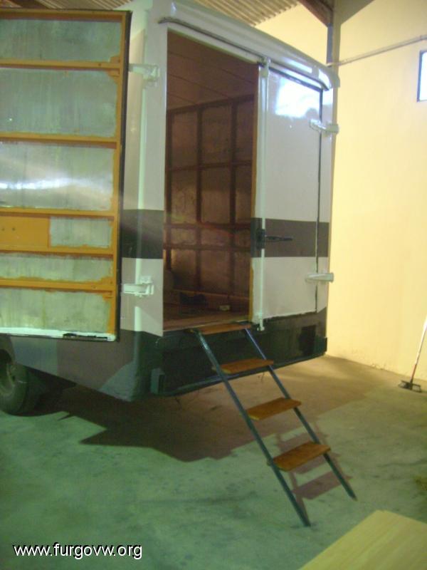

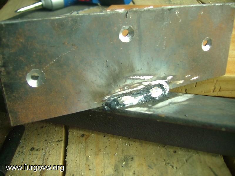

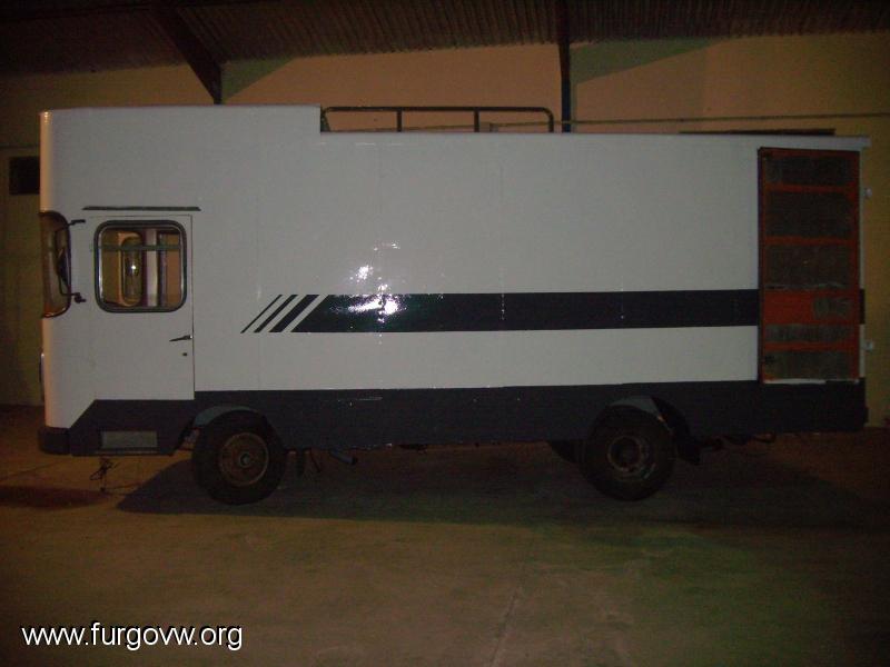

Estos días he estado esperando que llegasen los paneles de madera para el techo, pero se ve que hasta la semana que viene nada, mientras pues a hacer cositas varias, escalera de entrada, con una barra en T que me había sobrado del techo, un trozo de pletina recogido de por ahí y un madero macizo que me regaló la Yaya pa mi caracol!. También he colocado la baca y algunas cosinas más.

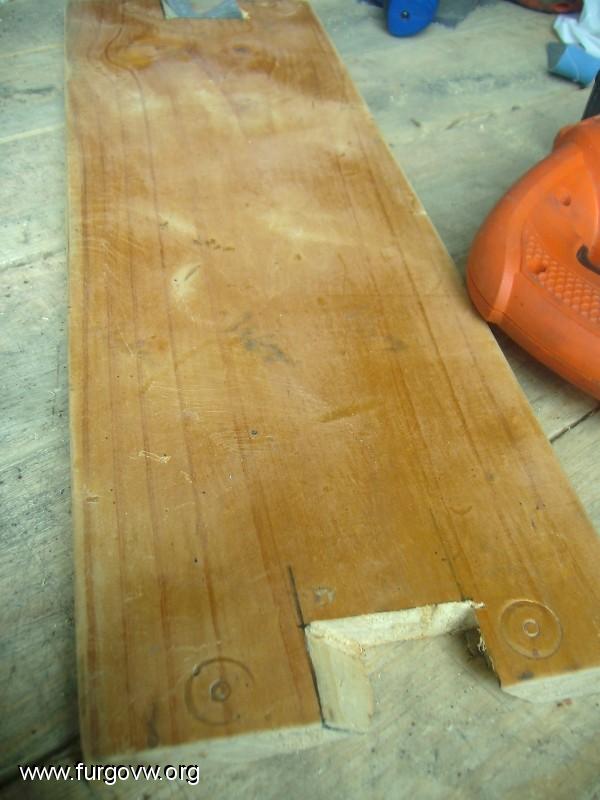

Para hacer este corte he tenido que poner la hoja de la caladora al revés, me he rayado muchísimo jejeje
Y este es el resultado, la altura que se supera con la escalera es un metro medido en vertical.

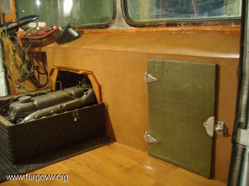

Ya está colocada toda la tarima, está dividida por habitaciones, la tarima del centro he tenido que comprarla, no me llegaba con la reciclada.
Aquí la cabina forrada con corcho de 5mm y barnizado en tono roble, la puerta de la guantera y el tacógrafo son originales.
Saludos!
