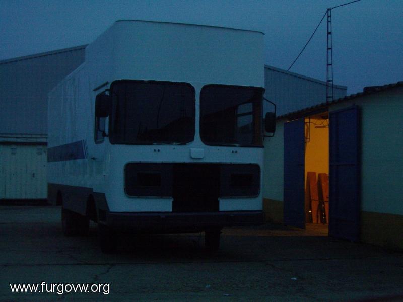

Una fotillos del día de hoy que a sido muy productivo, ya esta la primera parte del suelo, la chapa galvanizada encajada y atornillada, mañana le tiro las planchas de corcho natural de 50mm y luego la tarima del container jejeje!!!
La otra foto de la recogida, toda nostálgica, menudo frío el de hoy!!!!
Saludos!

Romero, le has subido el capitoné? ??? La última foto da esa impresión.
romerofc
si pero no se lo digas a nadie jejeje, como estaba totalmente podrido, como se ve en una de las primeras fotos que puse, aproveché y le subí 20cm ya que de origen tenía 50cm de espacio para dormir, si le quitas el ancho del colchón quedaría muy pequeño como para dormir y poder leer en la cama y esas cosas, así que me animé y le subí, me da pena porque no queda original pero bueno. Lo hice porque en la ficha técnica no viene la altura del vehículo, si no ni loco lo hago.
