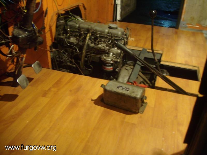

Bueno este ha sido el curro de hoy, no veas que trabajera los  recobecos!!!! Plancha de corcho de 5mm para insonorizar, aglomerado de 0,7 para dar rigidez y tarima flotante!, la tarima y el aglomerado provienen de la basura, el corcho reciclado de una cochera, así da gusto jejeje. No me podido empezar con el techo porque me tiene que traer el expandido, hasta el Miércoles por lo menos no llega.
Un saludo a todos y gracias por los animos!!

Buena suerte con este mega-proyecto, me parece que estas haciendo realidad el sueño de mas de uno en este foro, entre los que me incluyo claro. Tienes una camion clasico y unico en su especie.Seguire atento tus avances.
Carlos VW
Te ha quedado genial esa tarima en la zona de la cabina.
