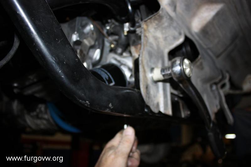

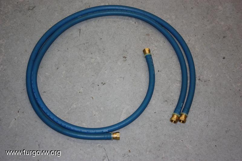

Ya instalé el radiador de aceite. Las placas vienen con las medidas exactas (no hay problemas por este lado) y encaja todo a la perfección.
Ahí van los tornillos roscachapa largos que vienen con el kit

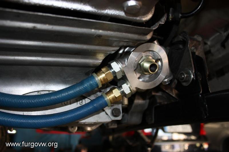

Una vez fijado el radiador por este lado, se atornilla la otra placa (la que va "pegada" al chasis). Como ya la habíamos tenemos los agujeros hechos, solo hay que atornillarla. Sigo con los latiguillos. No tienen la misma longitud así que hay que identificar previamente cual va arriba y cual abajo (es fácil, el largo va abajo = recorrido mas largo)

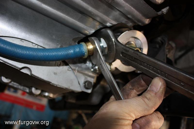

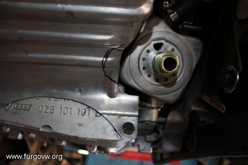

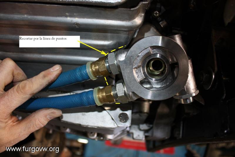

Enroscamos suavemente las conexiones al radiador y vemos que sucede abajo en el Mocal. Ya lo advirtió Tencentlife, el kit interfiere ligeramente con la placa protectora izquierda. Mejor se ve en las fotos.
He recortado ligeramente la plancha para que no choque con el racor. Ahora apretamos con dos llaves fijas

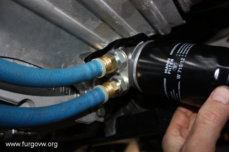

Y finalmente enroscamos el filtro (con una gota de aceite en la junta para no pellizcarla)

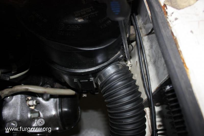

Una vez terminado por abajo, aprieto definitivamente la parte alta (conexiones al radiador). Y ya solo queda conectar el gran manguito flexible de alimentación a la caja del filtro. Viene con dos abrazaderas grandes de inox. La primera al airbox del chasis
y la segunda, a la caja del filtro

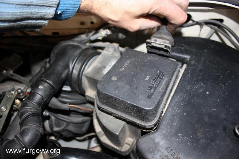

Ya que estamos con la caja del filtro, no olvidamos el conector del caudalímetro.

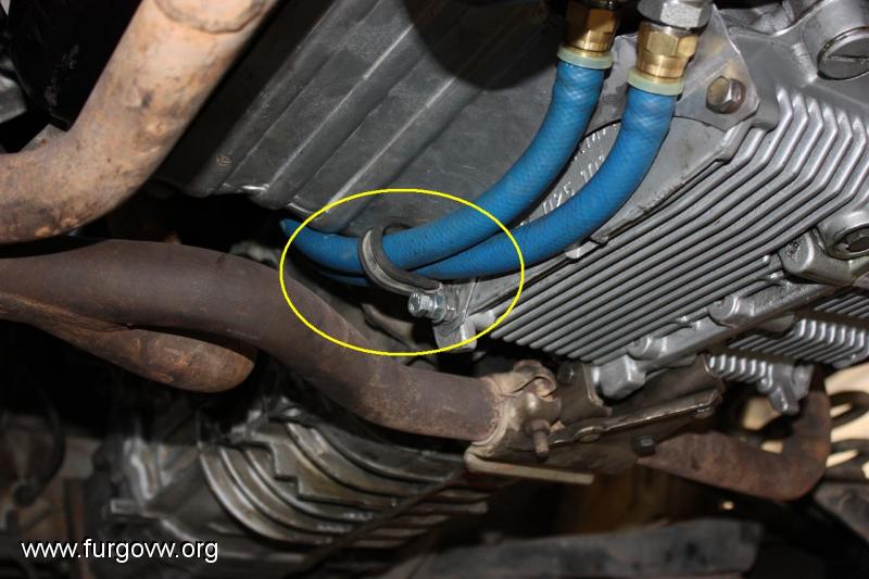

Y ahora las bridas para asegurar un poco los latiguillos. Y de paso, el cable del acelerador y el muelle antagonista (señalado con flechas rojas en la siguiente foto)
La verdad es que la primera vez que vi los latiguillos azules del kit por ahí encima no me gustaron mucho. No es que choquen con nada pero dan la sensación de que no están bien sujetos (aunque Tencent monta todos sus motores así). Ya veremos si mas adelante me invento una pequeña pletina para que no queden al aire.

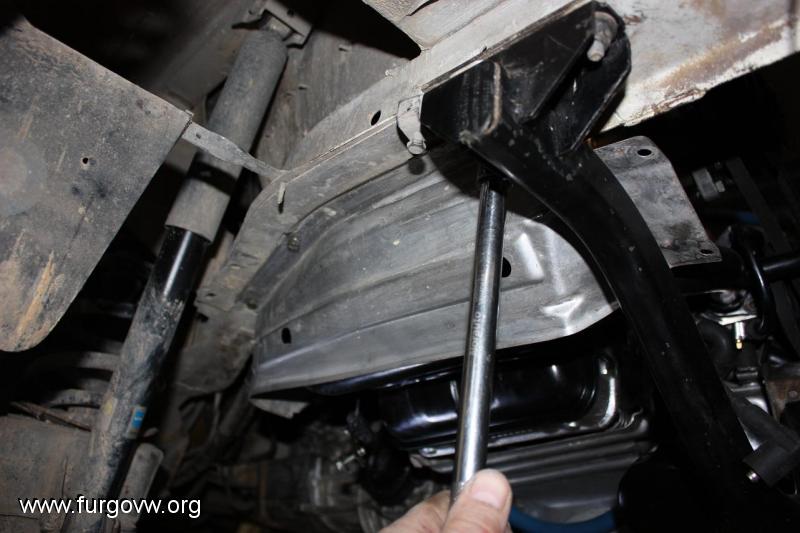

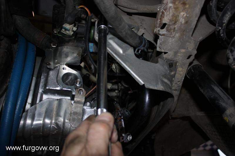

Primero la otra placa protectora de cilindros.

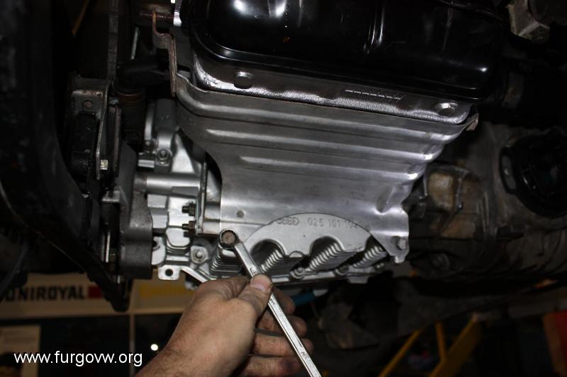

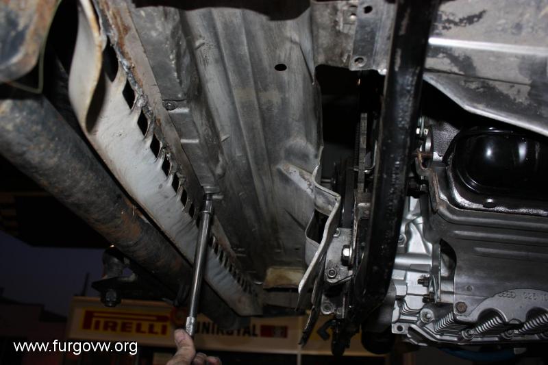

Y ahora sigo con el resto de chapas protectoras. Primero las laterales
Y después la gran chapa trasera. Está "pelada" sin el vaso de expansión (lo atornillaré despues para mayor comodidad)
Una vez puesta la chapa trasera, le atornillo por encima el vaso de expansión (no olvidar conectar previamente los dos manguitos).

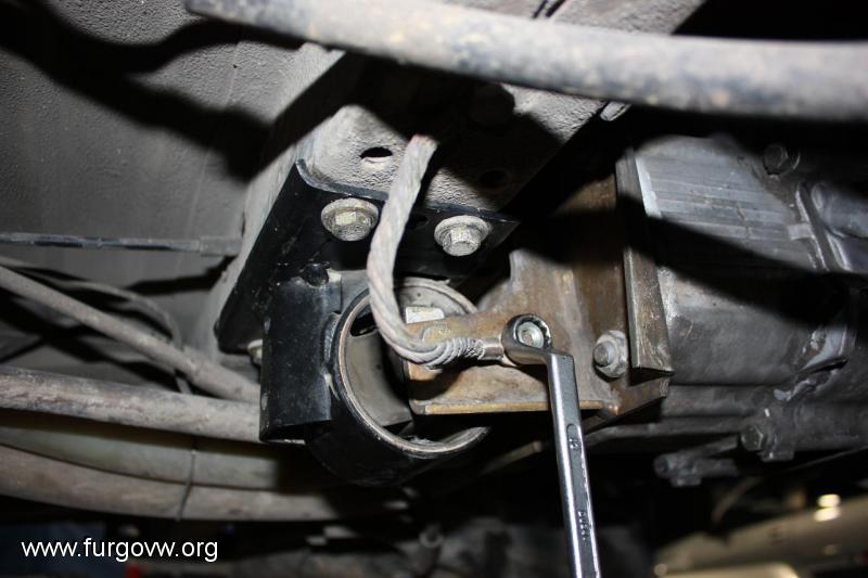

Ya que estoy por aquí abajo, conecto el cable de masa que va de chasis a soporte motor (necesario pues de intermediario hay un silent-block)

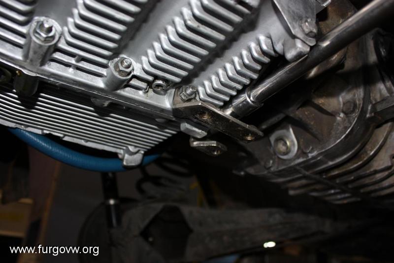

Y finalmente (por hoy) la pletina soporte del colector trasero.

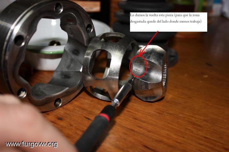

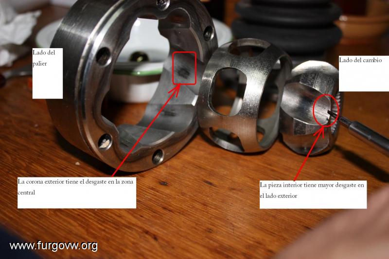

Recordareis que una de las juntas homocinéticas apareció con marcas y algo de desgaste. Así que compré una nueva de recambio... y al día siguiente la devolví. .nono. Todo estaba OK excepto el estriado. Al ponerla sobre el palier tenía un ajuste demasiado holgado (iba mejor la junta vieja  ???), así que como tengo confianza con la tienda de recambios, se la devolví. Además, la noche anterior encontré un truquillo para alargar la vida de las juntas. Y es gratis .palmas

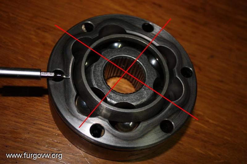

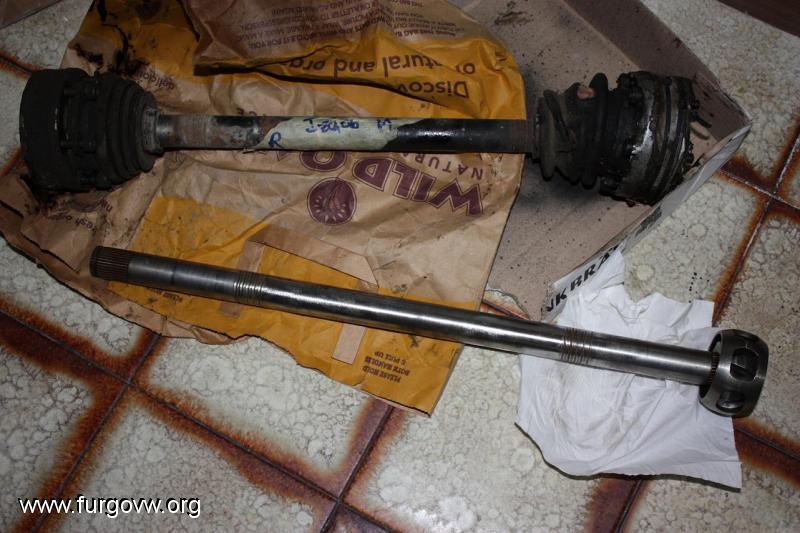

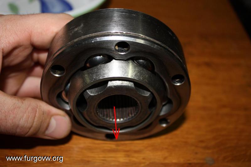

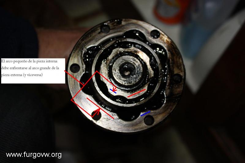

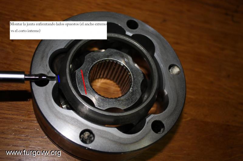

Al grano. La idea es cambiar una de las piezas para que la zona mas desgastada no trabaje tanto. En la siguiente foto se ve la secuencia en la que iba montada la junta. La pieza grande -a la izquierda- tiene el desgaste mas o menos centrado. La pieza intermedia no se desgasta (la jaula solo mantiene las bolas dentro de unos límites de movimiento). Pero la pieza pequeña (la que va solidaria al palier) tiene mayor desgaste en su cara externa. Así que le doy la vuelta a esta pieza.
En su día no marque la posición de las bolas con ambos alojamientos. Por eso la probabilidad de volverlos a montar en el mismo lugar es muy baja. Así que las bolas mas desgastadas han cambiado todas de posición relativa. Espero que esto me de algo mas de margen (es como cuando rotamos los neumáticos para que nos duren mas)

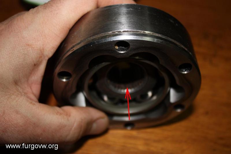

Pero la junta se puede montar de manera que tenga movimiento axial (bien) o que no tenga movimiento axial (mal). La diferencia viene del ángulo de giro entre las dos piezas principales (la que sujeta al palier y la que sujeta al cambio). Es mas fácil verlo que explicarlo.
Primero la posición incorrecta
Y ahora la posición correcta
El palier usado (sin desmontar todavía) es el que sirve de guía
Así una vez montamos la junta podemos desplazarla axialmente hacia dentro y hacia afuera (que es de lo que se trata)

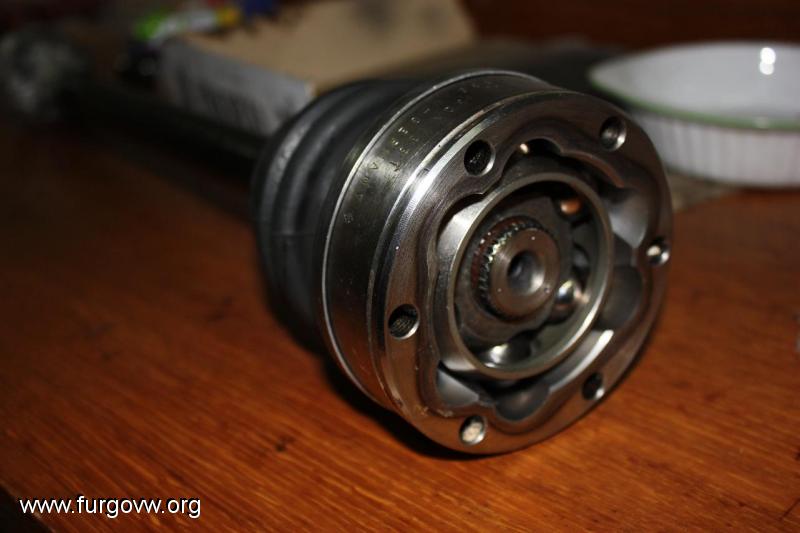

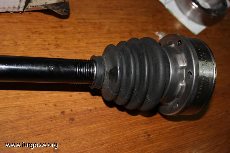

La foto que faltaba ayer. El palier pintado y reparado.
El fuelle es el usado. Se ha limpiado con detergente de lavadora, agua caliente y un cepillo de nylon. Falta el circlip y la abrazadera (me los he dejado en el taller). Ah! la pintura es anticalórica (el último spray que me queda)
De paso pongo un link donde hablan de como mantener y prolongar la vida de las famosas CV Joints (juntas homocinéticas). Aqui se explica mas detalladamente todas las posibilidades de rotar las piezas.

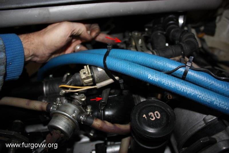

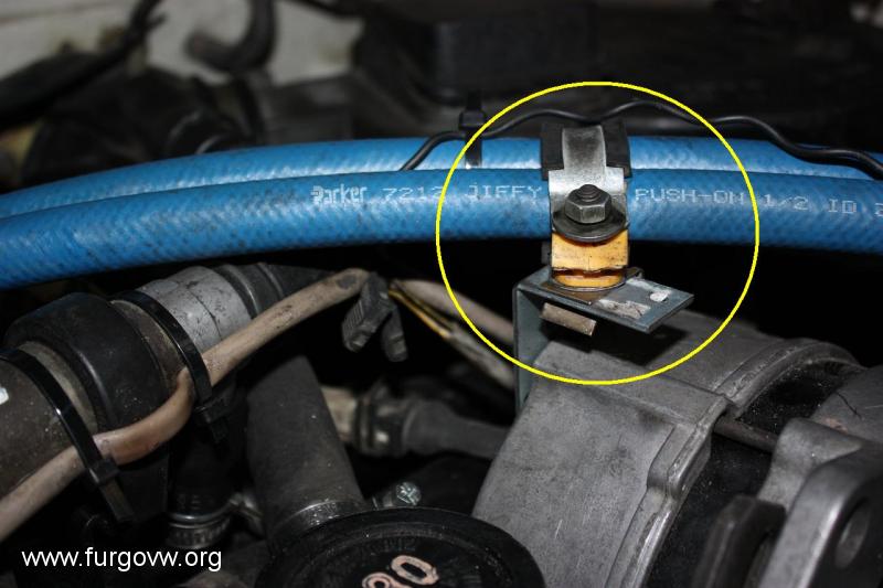

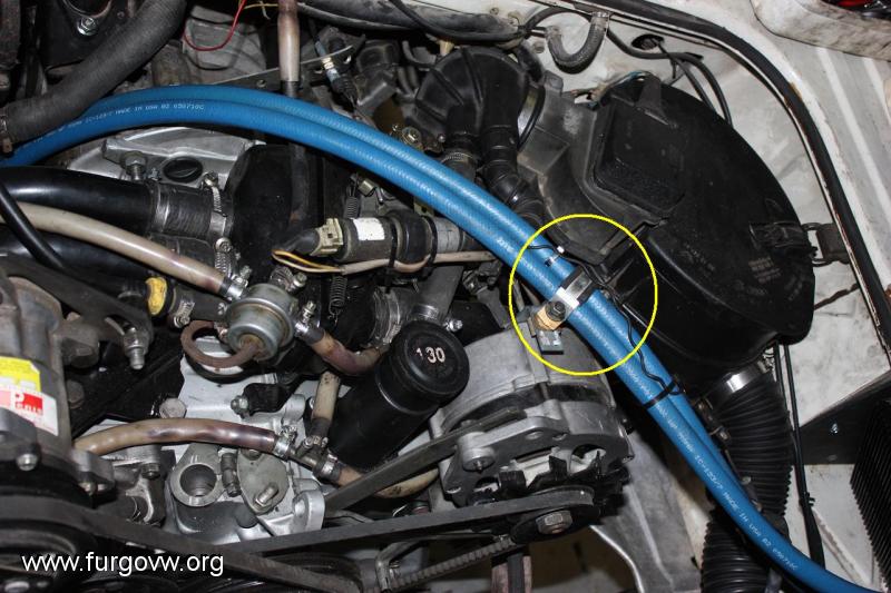

Hace unos días dije que no me convencía mucho eso de que los tubos de conducción de aceite estuvieran "sueltos por ahí". Así que he puesto unas abrazaderas/silentblocks para sujetarlos. Primero la foto inferior
Y ahora la superior (sobre una pequeña pletina)

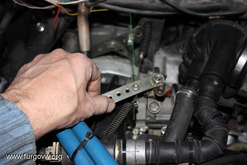

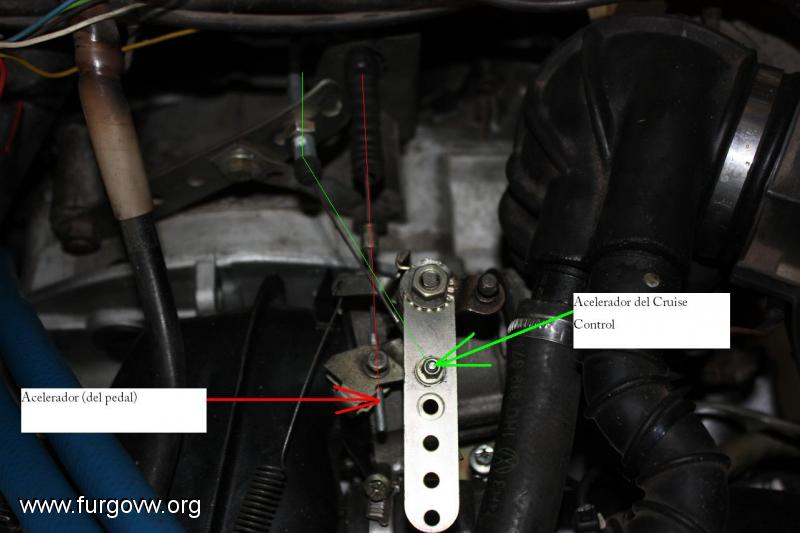

Ahora he conectado los cables de los aceleradores. Yo llevo dos: el normal (del acelerador del pedal) y otro de tiro de un servo que corresponde al Cruise Control Waeco (por cierto, para mí un extra imprescindible). El del acelerador va sobre la leva original de la mariposa mientras el otro va sobre una pletina ex-profeso.
Aunque parece que el cable del Waeco no está bien alineado, lo importante es la posición en la que va a trabajar (y no en la de reposo=ralentí). En la siguiente foto se ve mas claro.

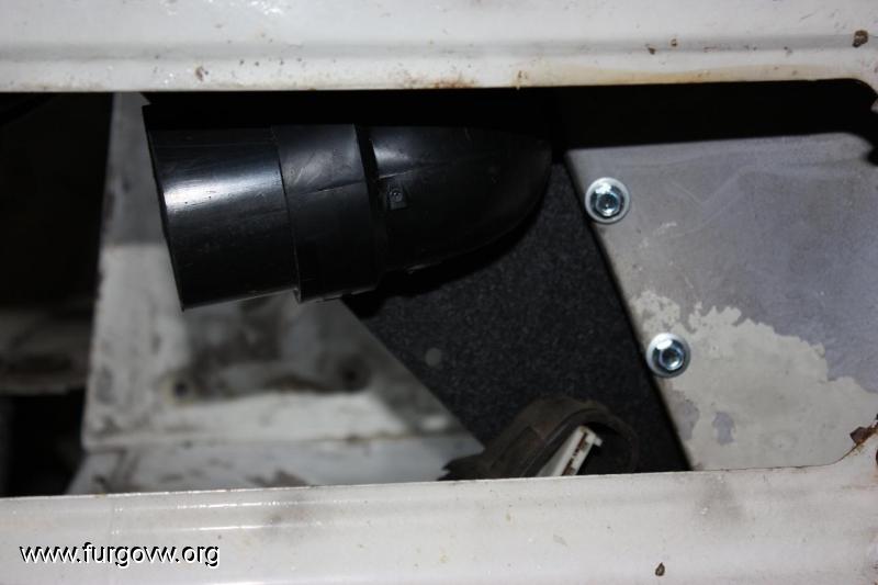

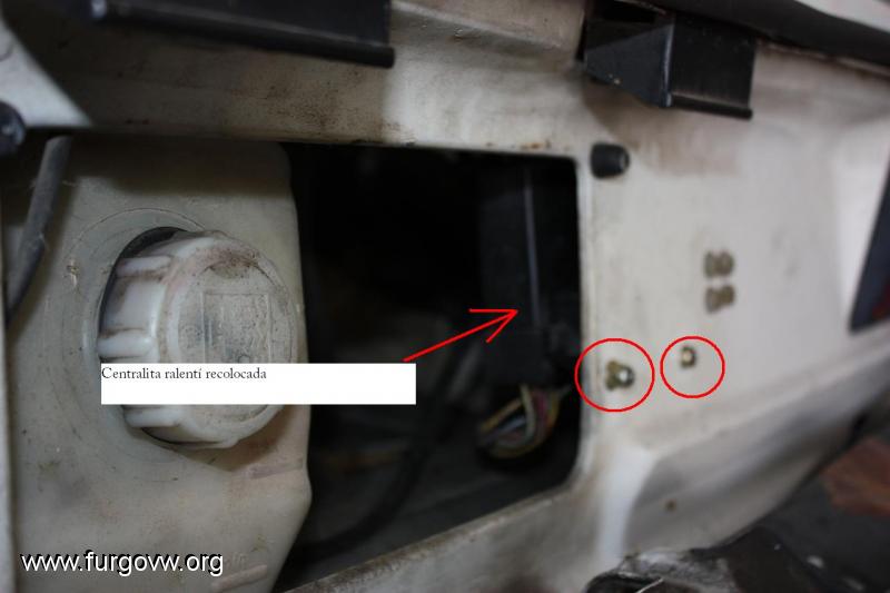

Ya que estamos por aquí arriba, vuelco las fotos del lugar donde reubiqué la centralita del ralentí. La he puesto al lado de la trampilla de la matrícula, junto al pulmón Waeco (el del Cruise Control). Lo importante es que quede lo mas protegida posible -sobre todo de la lluvia- y que esté en posición vertical. Ahí van las fotos, primero por fuera (ha sido necesario taladrar la chapa :'()
... y luego por dentro

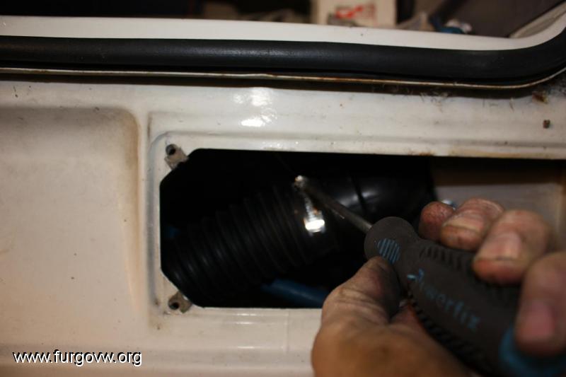

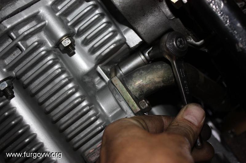

Y cerca de aquí tenía algo pendiente de colocar: el tubo de llenado de aceite del motor. El primer tramo es metálico. He puesto junta nueva después de limpiar/lijar bien el apoyo. Lleva dos tornillos, uno de ellos muy accesible
pero el otro, digamos que jodidillo. Solo me hice con él con la llave de carraca pequeña y el acopla cárdan.
Ahora solo queda insertarle la prolongación de plástico.

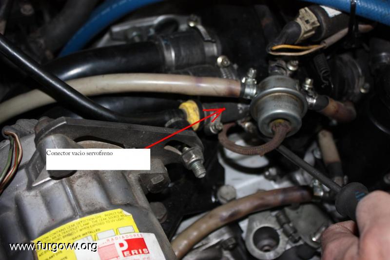

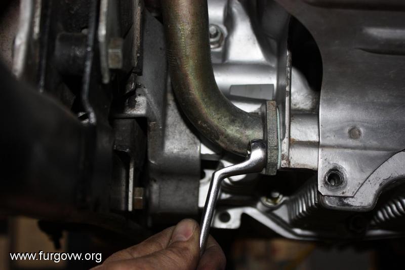

También quedo colgada la foto del tubo que toma vacío para el servofreno. Me refiero al de la foto siguiente

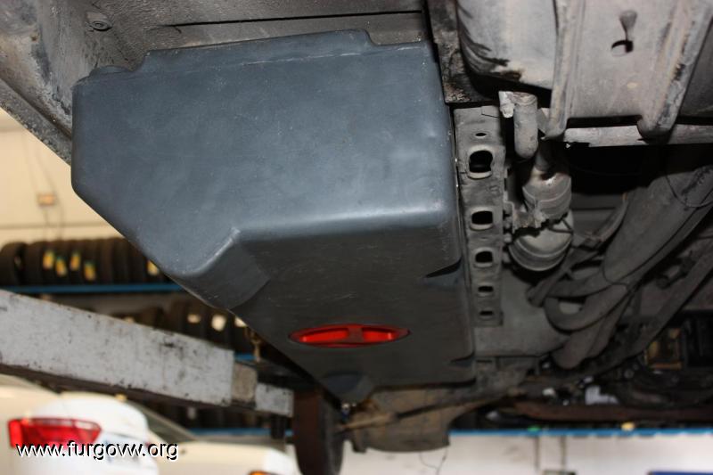

Y como esto se está acabando, he abierto otro frente nuevo. Ya comenté lo del depósito de aguas grises. Ahí va una foto
Le estoy haciendo una anclaje usando silentblocks en uno de los dos lados. Ya pondré las fotos del proceso completo en otro hilo (para no ensuciar mucho éste).

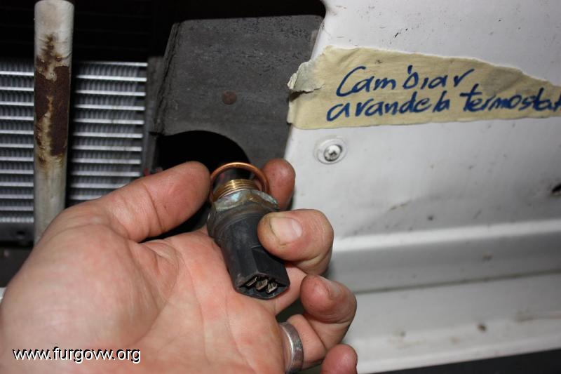

Ah, lo olvidaba. Al salir del taller vi un mensaje en el frontal de la furgo. Lo escribí yo mismo en cinta de carrocero para recordarme que debía cambiar la arandela de cobre del termostato que va en el radiador. Ya está cambiada y ya puedo quitar la notita  ;D

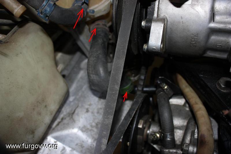

Con el motor ha habido un par de sorpresas (nada serio). Una de las juntas del circuito de agua chorreaba agua nada mas empezar a llenar el circuito. Ya me lo temía, pues la junta original es una especie de tórica mientras la del kit es plana (tipo cartón). Así que ha tocado desmontar polea, correas, tubo y colocar una junta nueva. Y como no tenía ganas de hacer pedido nuevo, al final la he fabricado con hilo tórico, loctite y pasta Victor Reinz. Estoy hablando de esta junta

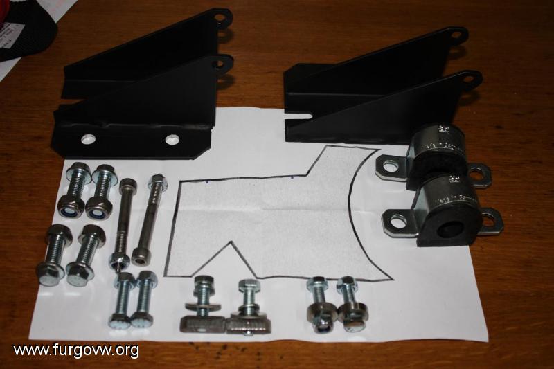

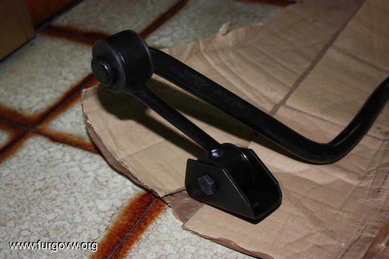

Luego aparece el siguiente enano. El manguito de gasolina que viene del filtro queda atrapado por la estabilizadora que he instalado. No me di cuenta cuando monté la barra (apoya sobre gomaespuma) pero la tubería de gasolina queda entre la barra y la chapa del chasis. Y la verdad, mejor si cambio el recorrido de la tubería. Así que a soltarla y cambiar el recorrido (de esto no tengo fotos; a ver si mañana saco alguna).

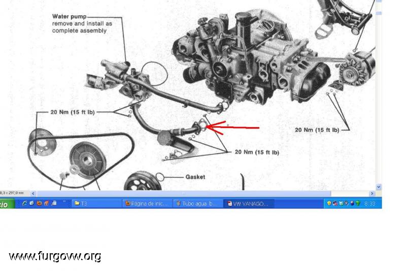

Y para acabar de arreglarlo, se me ha roto el tubito de la tapa del termostato. Es justo donde va insertado una manguera ... y se ha roto por la unión. Hablo de esta pieza:
https://www.kaefer-co.de/article/1392/Deckel_Thermostatgehuse.html
Se ve el tubito fino en el que se inserta una manguera del circuito.
