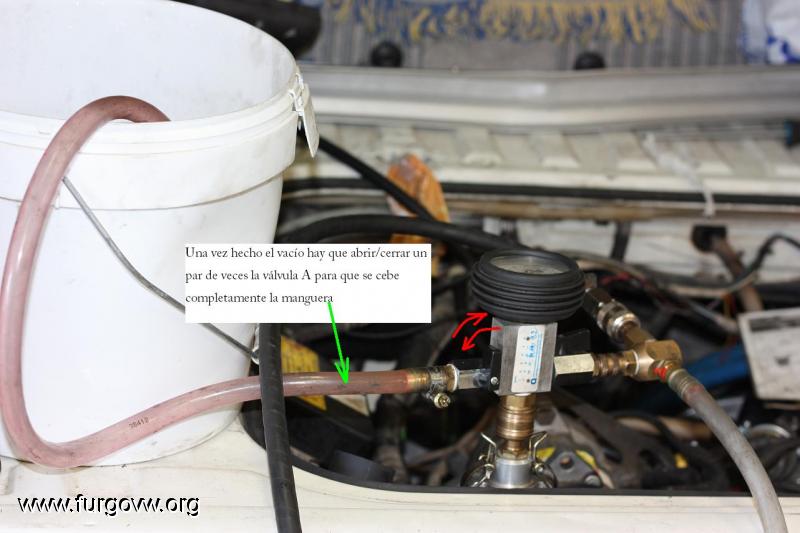

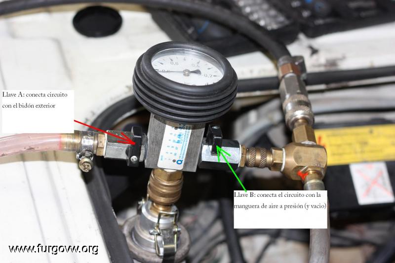

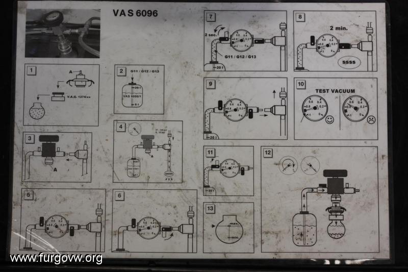

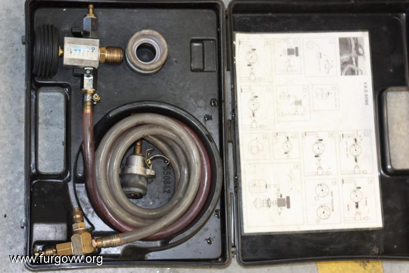

Como dije antes, las fotos del llenado de refrigerante (tomé solo unas pocas).
El maletín de la HOVW -o Herramienta Original marca ACME, digoo, VolksWagen ;D-
Viene con sus instrucciones de uso
Primero enroscamos suplemento donde va el cuerpo principal (la T grande con el manómetro) al vaso de expansión del circuito. Me refiero al que está en el lado trasero izquierdo del compartimento motor, el del tapón con válvula. Luego montamos el cuerpo y la T pequeña.
El cuerpo principal tiene dos válvulas. Yo me he referido a ellas como válvula A y válvula B.

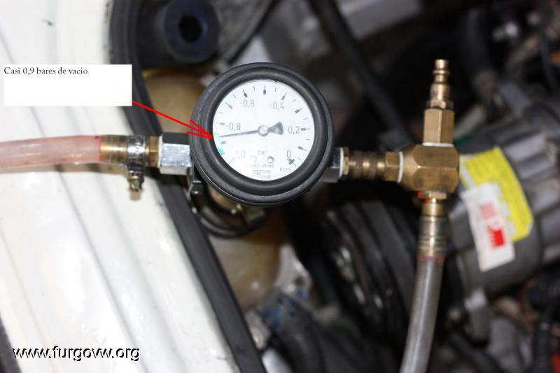

Ahora conectamos la manguera de aire a presión en la T pequeña, abrimos la válvula B y esperamos unos minutos a que el manómetro haga un buen vacío. Si quedase algo de líquido en el circuito lo extraería por la manguera que está en línea con la de aire a presión (conectada a la T pequeña). Conviene poner un cubo vacío en esta manguera. Y obviamente la otra válvula -la A- ha de estar cerrada en esta parte del proceso.
Ahora hay que purgar la manguera de llenado (la de la izquierda en las fotos). Para ello hay que abrir/cerrar un par de veces la llave A, hasta que veamos que se llena de agua esta manguera hasta el cuerpo principal (debe quedar bien cebada y sin burbujas).
Ahora, con las dos llaves cerradas, se quita la manguera de aire a presión y se espera unos minutos controlando que no baje presión del manómetro: no baja presión = :D; si baja presión = :(. Lo que no se especifica cuanto tiempo hay que esperar (yo esperé un par de minutos)
Finalmente hay que abrir la llave A, primero suavemente (para no producir burbujas) controlando que se llena todo el circuito. Ojo que si en el cubo tenemos mas de 18 litros los meterá todos. De esto último no tengo fotos (una mano en la llave A, la otra controlando la manquera dentro del cubo, un el controlando el nivel en el vaso de expansión, el otro controlando que no aspire aire ...). Y ya está.
Repito que yo usé esta herramienta por precaución. Se puede hacer el llenado/purgado sin ella (en el foro hay mucha información al respecto) pero es que mi caso era mantener arrancado el motor esos 20 minutos a 2.500 rpm, con el motor recién montado ... y me daba un poco de "yuyu" el tema
