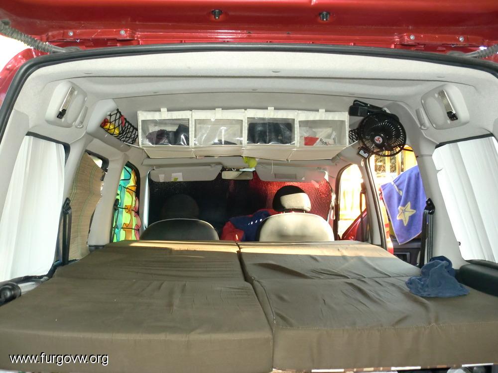

Bueno, he encontrado en un chino una red, pero es pequeña así que he tenido que empalmar 3 para hacerle un tanga a la base.
Ha modo de prueba aguanta bien. Está cogida al plástico del portón por 3 puntos y a las bisagras del portón 3 y 3. El portón aguanta los 6 kilos y pico pero baja un poco. Quizá tenga que meterle el asunto que he leído de un tubo de plástico al amortiguador para impedir que baje y así no sufra tanto.
Bueno, os pongo unas fotos para que critiquéis a gusto.
Desde el interior, todavía tengo algo de visibilidad por el portón. Si llevo la bandeja tengo que recoger el último tramo, que la base es gordita.
Portón levantado.
Esta es la primera prueba de colocación. Si al final la dejo ahí, compraré varias redes más (1,5€ c/u) y monto una grande que coja bien el portón, y no el tanguita que le he montado.  ;D
Pues eso, ideas, críticas (de la tienda, no del maletero jungla), etc.

Ahí es buen sitio para llevarla, pero tambien para que la vean los cacos
Firefly
Toda la razón. A pesar del cristal tintado se ve el logo de Seconds. Por eso si te fijas en la foto se ve algo negro raro que cuelga. Es una chaqueta negra que la puse a modo de prueba.
Aún así, si se fijan ven algo raro, pero ya no es claro que es una tienda. Tengo que sustituir la chaqueta por una tela negra, que ahora viene el frío. O incluso he pensado tintar la funda... no sé, ¿Tela y problema solucionado rápido y un poco incómodo (poner quitar) o tintar, pringarse en el proceso, probable destinte y pringe a todo lo que toque y no resta comodidad al uso?

Dos puntos arriba, uno abajo... ¿queda bien sujeta? supongo que lo pondrías de esa forma por facilidad de anclaje, pero si fuese al contrario, dos puntos abajo y uno arriba.. sería mas estable, no? con un solo punto abajo, si se mueve hacia un lado al abrir se estará cayendo cada dos por tres
