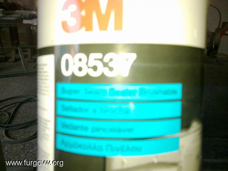

chamo
se ha utilizado exactamente sellador a brocha de la marca 3m .luego pongo alguna foto que me voy a currar
javiseiscientos
osea sellador de polurietano para ke estanque y tenga fleixilidad

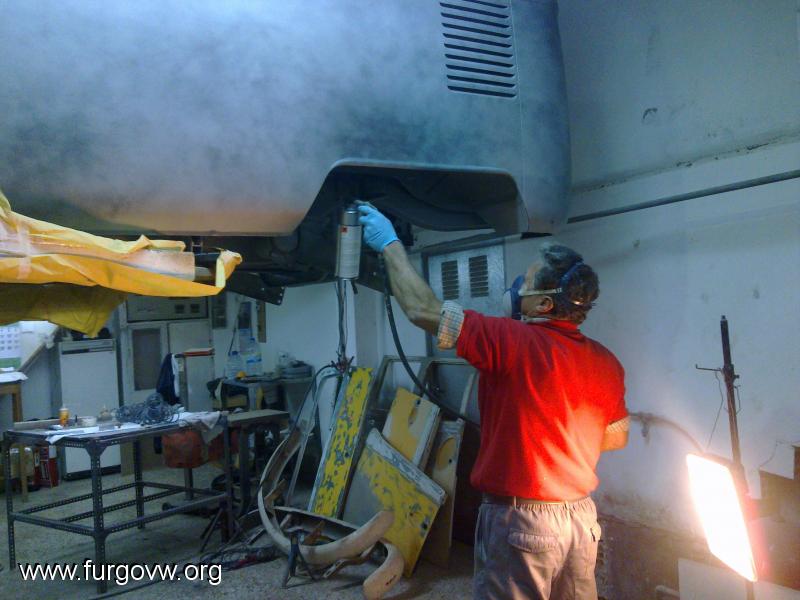

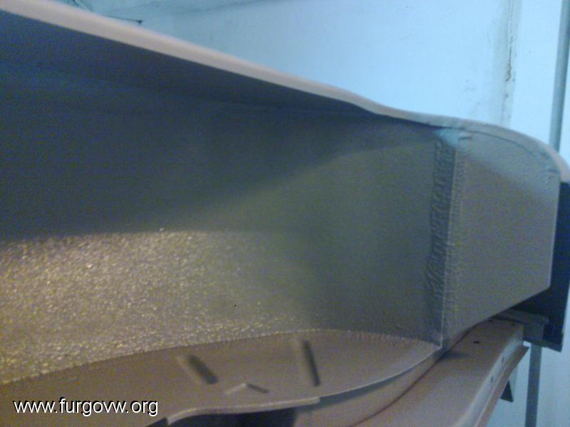

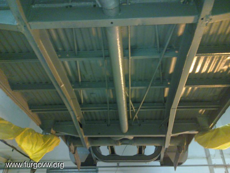

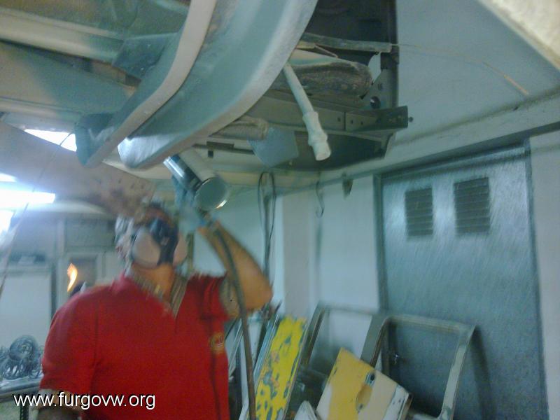

chamo
mira aunque no se vea claro ,este es el bote de sellador
y ayer tarde ya le dieron la ultima pasada para proteger los bajos. le han dado una capa de antigravilla de la marca 3m y la verdad me gusta el resultado .
la semana que viene con un poco de suerte me pintan los bajos ya del color de la furgo .haber si en un par de semanas monto ya la mecanica
