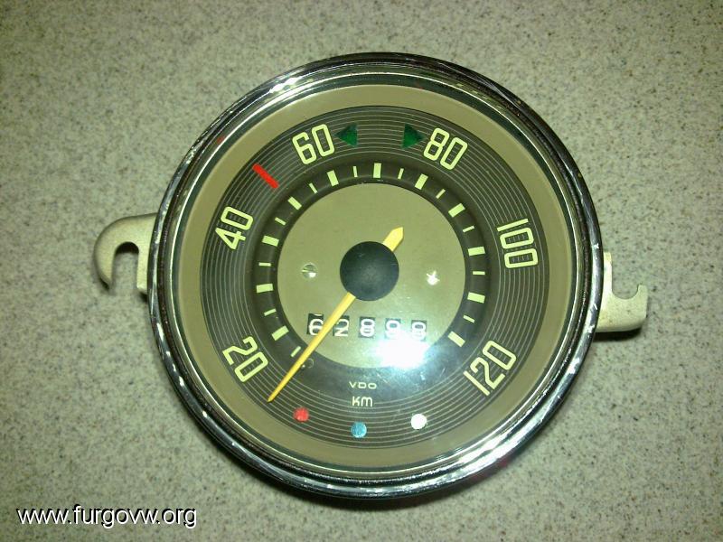

y esto es una foto de como ha quedado el km.

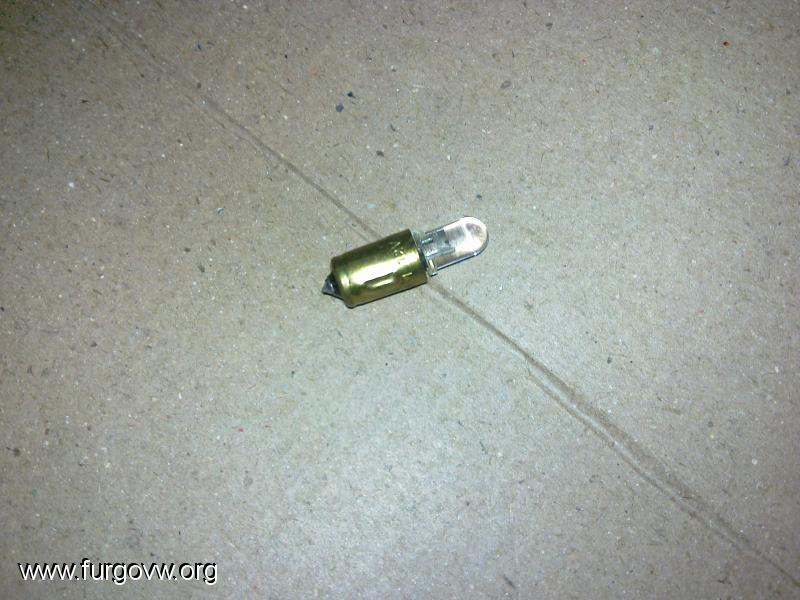

se le han cambiado todos los plasticos , que eran amarillos y muchos no los llevaba.para ello he utilizado  separadores de esos de las carpetas , que son transparentes de colores. la verdad es que por un euro y medio tienes como para hacer 300 cuentakm. y para que no se vuelvan a quemar los plasticos me he fabricado unas bombillas de led con los casquillos de las bombillas viejas( he desoldado las capsulas de cristal de los casquillos , despues he soldado una resistencia al led para que puedan funcionar a 12v y todo eso lo he soldado al casquillo y quedan asi)
encima he buscado los colores y asi encima de los plasticos de colores lleva cada bombilla de su color. esto lo estube buscando por lo centros de repuestos de los coches y no las hay de led y pense me las hago yo . y la verdad se han quedado de lujo

comparando el km se nota algo no?
es el mismo que el de arriba .pero como estaba cuando lo desmonte

chamo
la verdad es que si se ha quedado bien . tambien hay que decir que tuvo un donante. gracias a la gente de bbt que me dieron uno de escarabajo que ya no les servia y he podido aprovechar la aguja, el cerquillo cromado , las goma y el cristal que estaban bastante mejores que las mias
