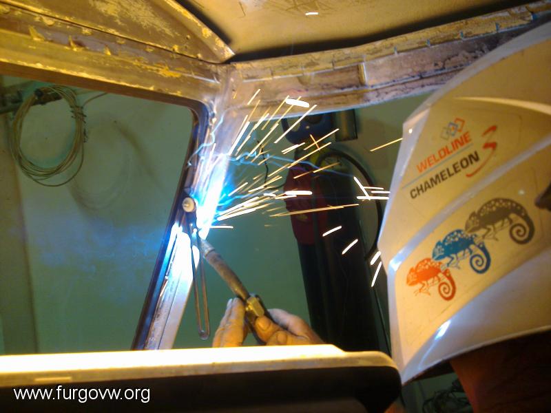

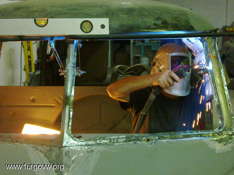

luego se han soldado los soportes de los safaris
y se le ha puesto el nivel para comprobar si mas o menos abrian por igual , aunque la verdad no es una cosa que los cristales safaris para lo caros que son vengan a la perfeccion

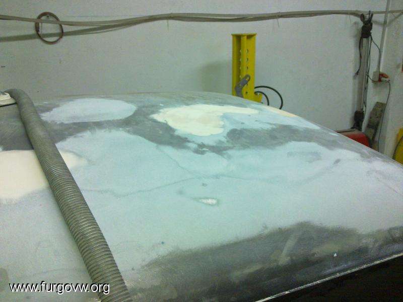

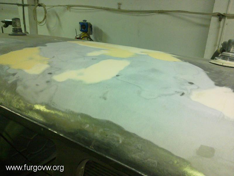

bueno y esto es el techo que despues de encoger chapa a vase de espatula , darle nose cuantos cientos de puntos con el arpon ese que gastan lo chapistas y muchos golpes para sacarle las ondulaciones que tenia .ahora estan dandole los retoques finales

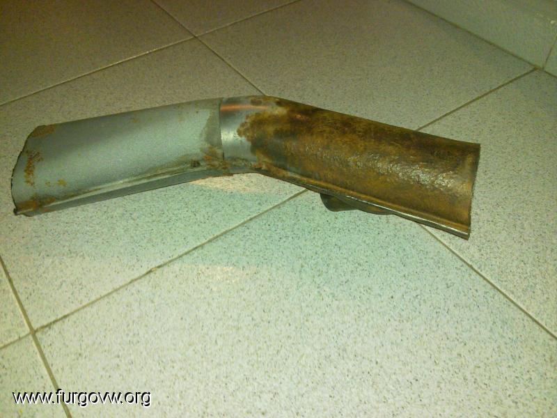

y esta es la dichosa curva de la calefaccion que he buscado durante nose cuanto tiempo y al final gracias a unos y a otros ya la tengo y asi no tendre que dejar ningun pegote ,que aunque no se vea despues de hacer todo lo que se esta haciendo me sabia muy mal dejarla sin la dichosa curva.

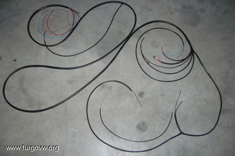

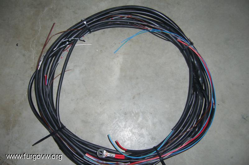

bueno y otra cosa ya tengo la intalacion electrica nueva

hombre se intentan hacer lo mejor posible. pero siempre hay cosas que muchas veces me frustran  pero al ser una restauracion nunca va a quedar como venia de fabrica pero bueno se hace lo que se puede

Y la ventana Safari te la cambiaron?

no la ventanas no me las cambiaron son asi .lo que pasa es que para que queden perfectas hay que retocar cosas y aun asi tampoco quedan perfectas del todo. la instalacion se la compre a un forero que la tenia y le sobraba. le pregunte por casualidad y di en el clavo
