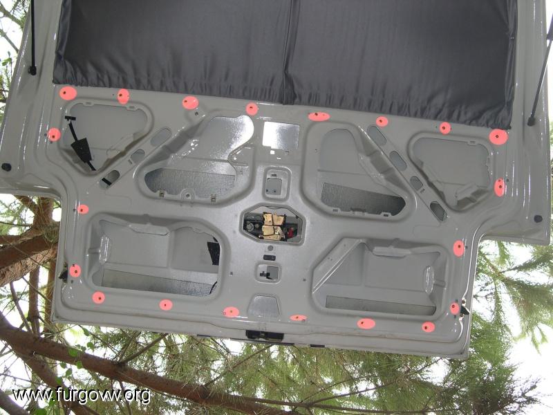

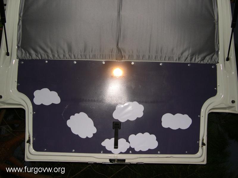

Teníamos la plancha interior del portón hecha una pena. La desmontamos. Aprovechamos para hacer la instalación de un foco halógeno siguiendo las indicaciones del Brico de Twiki http://www.furgovw.org/index.php?topic=14712.0 y las del brico de Luisma http://www.furgovw.org/index.php?topic=15.msg26#msg26  que al parecer era "copiada"  de Furgokike.

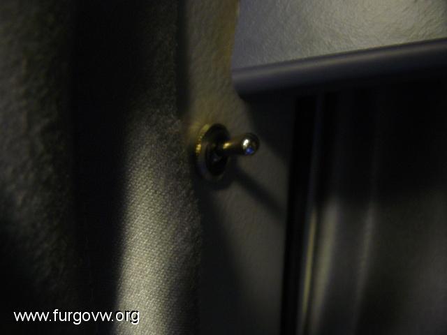

He variado la ubicación y el modelo de interruptor por dos motivos:
-Tenia miedo de que se pudiera encender solo el foco con el movimiento de alguna bolsa u objeto del maletero que tocara el interruptor. Creo que donde lo he colocado es casi imposible que se encienda accidentalmente.
-Este otro interrupto rme parecía más fácil de encender y también de intalar en un lugar con menos profundidad que la plancha del portón.
Recortamos los trozos de chapa agujereada, pintamos la plancha con otro color y tapamos los agujeros con airon-fix blanco simulando nubes.
Me fue imposible desmontar la chapa sin cargarme las "grapas-tornillo" de plástico de origen. Ahora los he atornillado gracias a 20 remaches tuerca de acero que coloque en los agujeros de origen. (Desde aquel brico Elogio al remache roscado de ClubCamper3 http://www.furgovw.org/index.php?topic=9438.0 soy un remache-tuerca-adicto)
Ahora solo  me queda encontrar un taponcillos de plásticos para tapar los tornillos y darle el último toque.
¡He aquí el cielo que me ha quedado con sol y nubes!

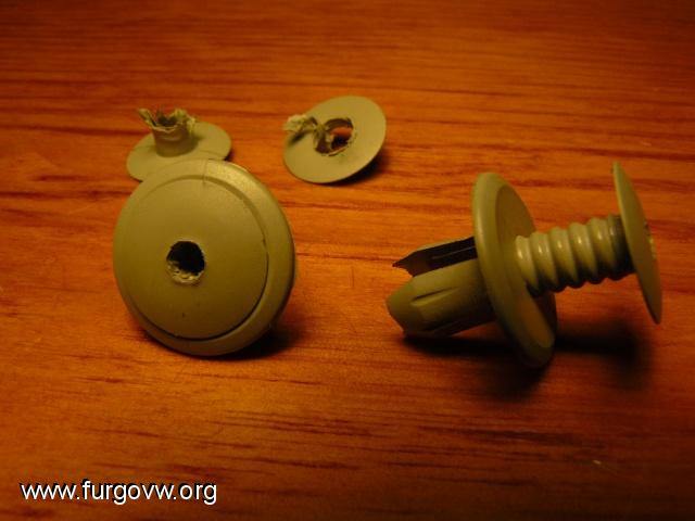

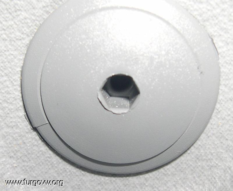

El panel del portón sale una vez le quitas los tornillos-grapas-tacos de plástico como estos.
El problema, al menos para mí, es "destornillarlos". Van con una llaven alen, pero no conseguí dar con el número. Un número era pequeño, y el siguiente demasiado grande. Al final los "pasé" casi todos y algunos los destrocé con el taladro com puedes ver en la última foto. Por ello me volví loco poniendo remaches-tuerca. La próxima vez será más facil... y si se rompen na hace falta ir a la Volkswagen, como mucho a cualquier ferreteria.
Espero que te sirva.
