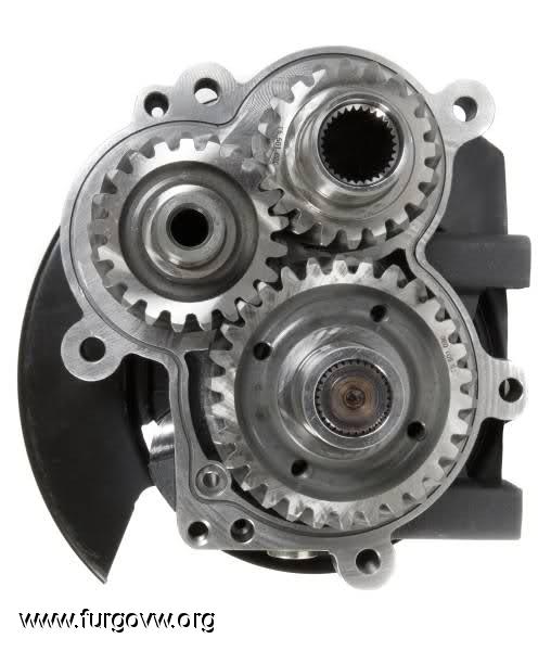

Una imagen vale más que mil palabras
El palier, original entra por el "agujero" de arriba. El eje de la rueda es lo del entranaje de abajo.
Esto es a mayores de elevación con muelles y demás cosas más habituales para subir la altura libre. Si además cambian los desarrollos en la caja de cambios ni idea, pero lo que está claro que en los ejes si.
Un saludo!

Esto es en la T5.1 Extrem, que Seikel no pudo sacar no. de  homologacion CE, que tiene ejes portico y desmultiplicacion 1:1'5 en cada rueda
La rockton es "mas convencional"
