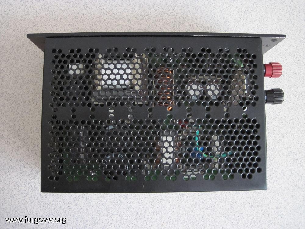

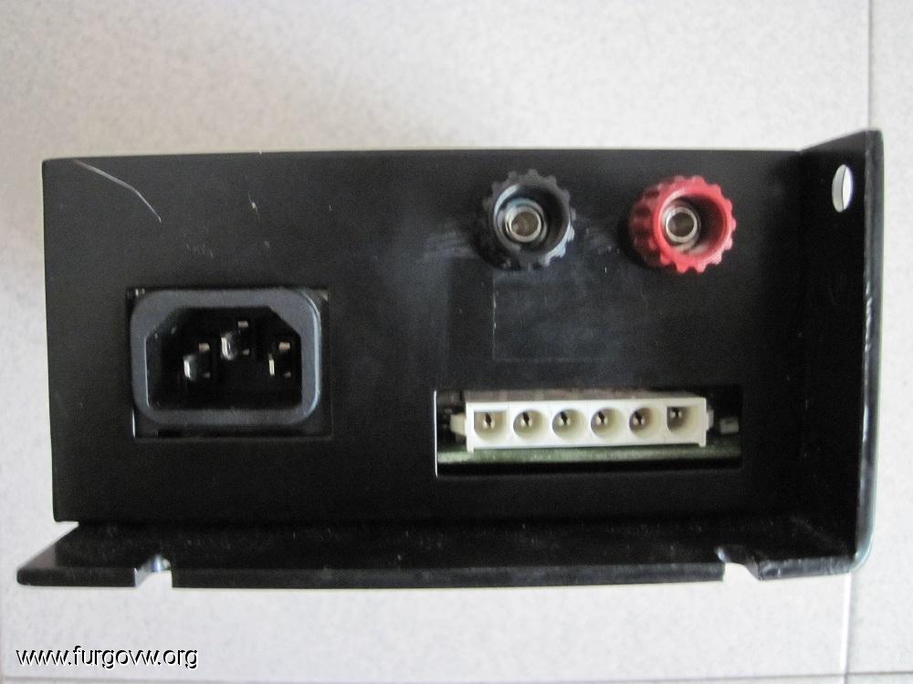

Cuando enchufas la furgo a la red lo que haces es alimentar un cargador de baterías que es el que, realmente, carga tus baterías. Otra cosa es la calidad del cargador... pero siendo una equipación de un preparador, no creo que sea malo. Vamos que te da lo mismo enchufar la furgo a la red que sacar las baterías y ponerlas a cargar en un cargador específico. Eso si, habláis de rellenar los vasos con agua destilada... ¿acaso llevas baterías de ácido de electrolito líquido como baterías secundarias? (baterías de arranque para que nos entendamos). En ese caso, a la mínima duda... yo quitaría lo que tengas y montaría la AGM mas gorda que entre.

El cargador que lleva la furgona es simplón. Yo, de tanto en cuando la cargo con un CTEK, aunque la placa solar me la mantiene bien cargadita ...
