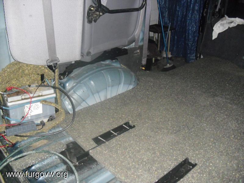

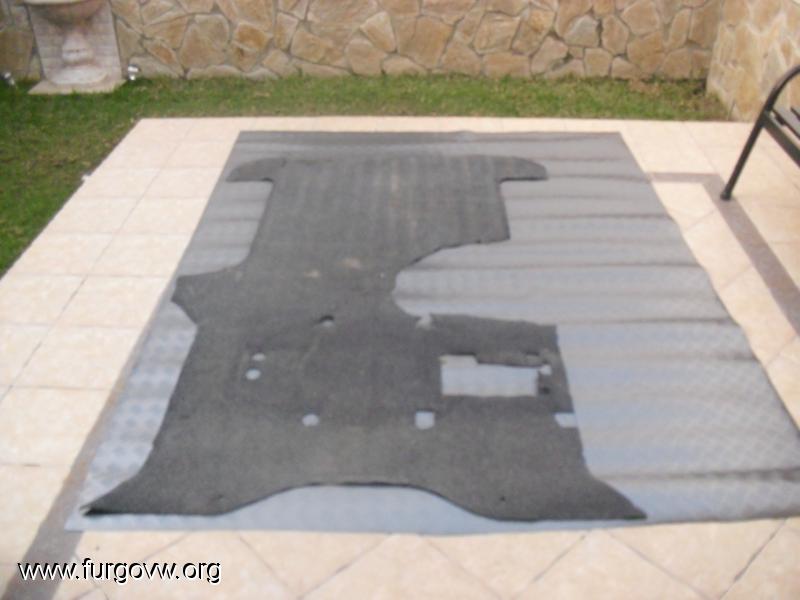

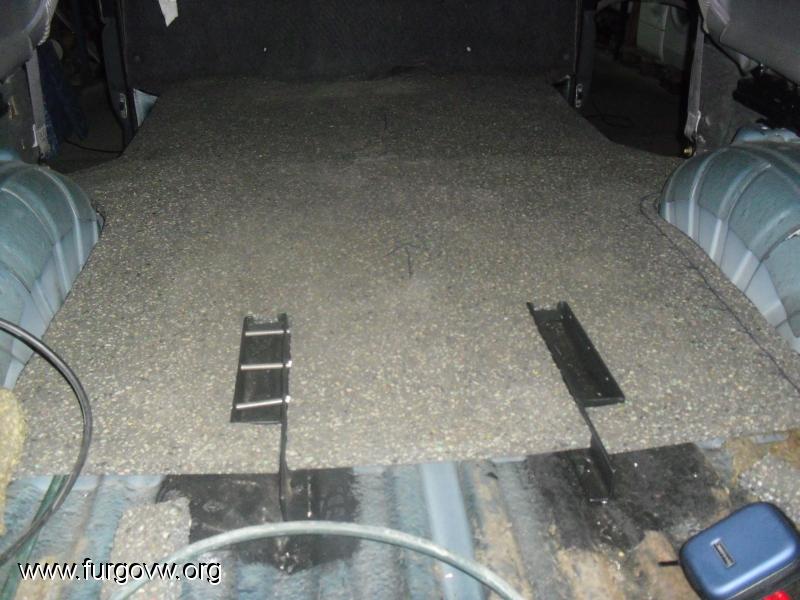

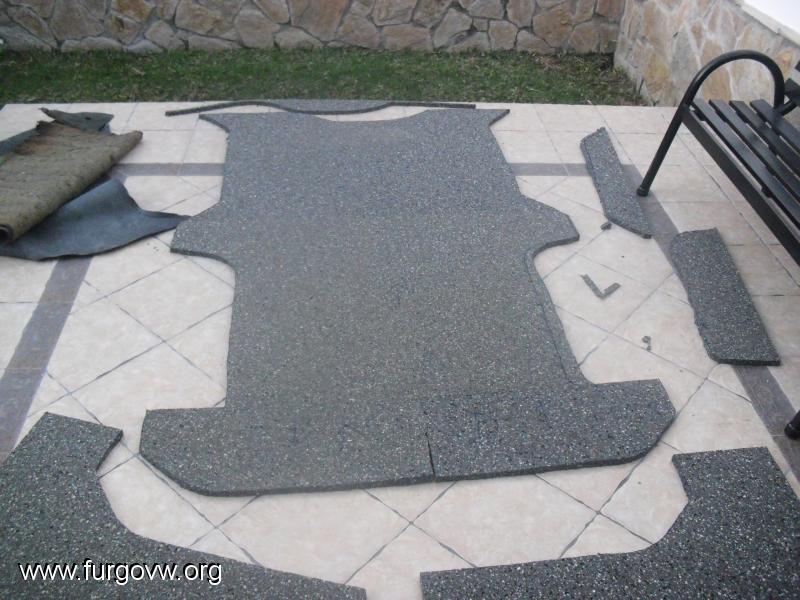

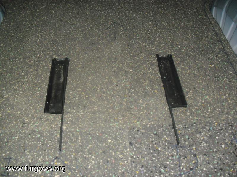

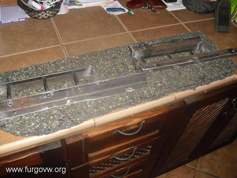

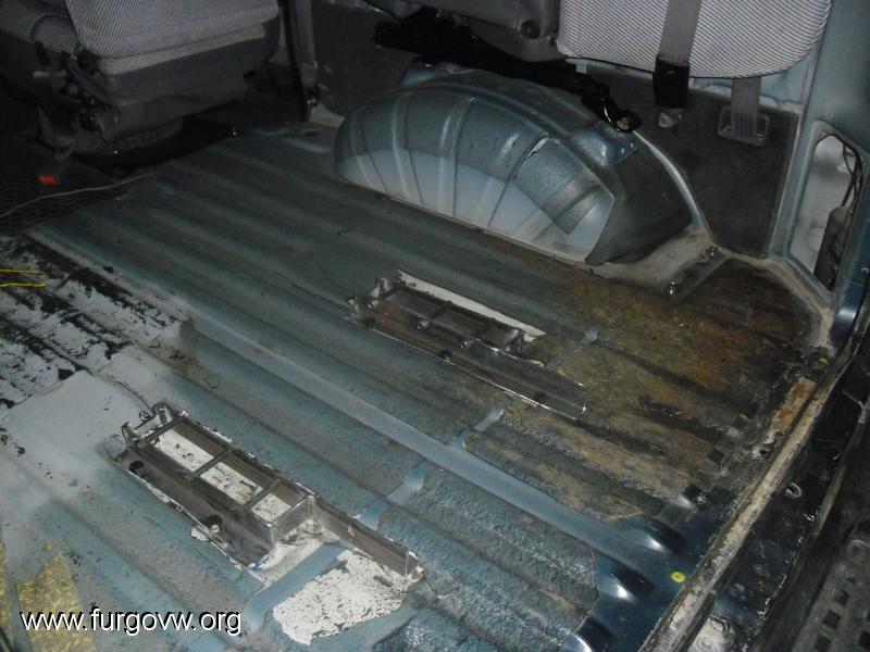

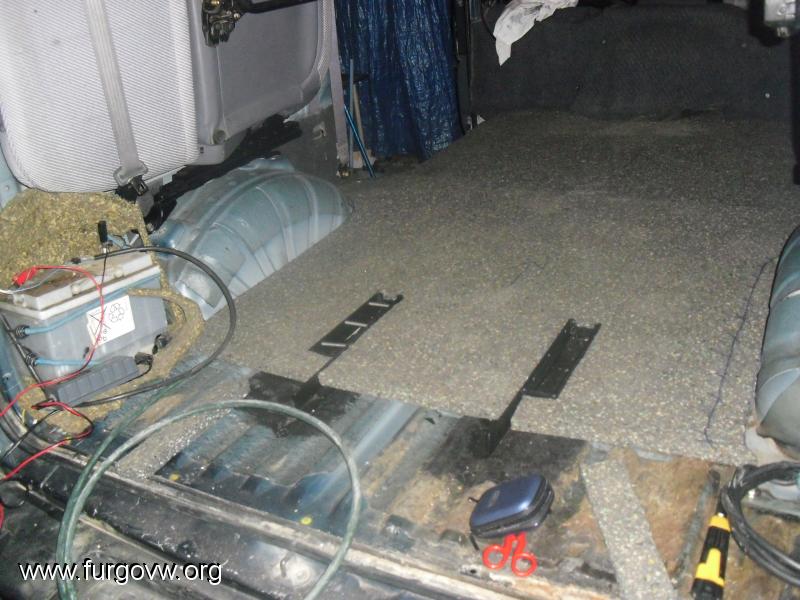

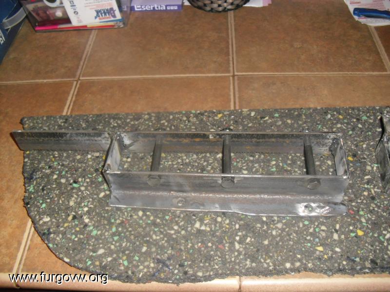

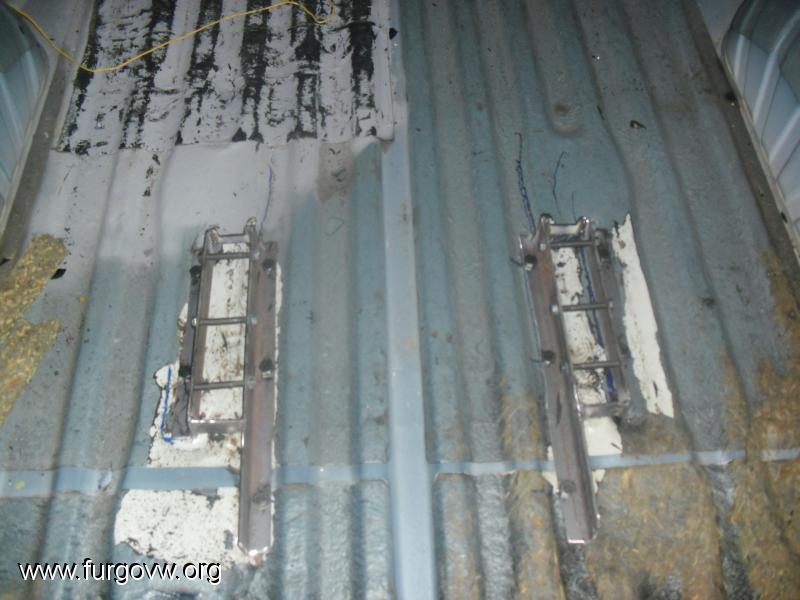

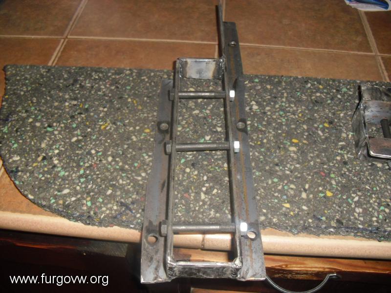

bueno otro poquito mas del proceso, estos son los soportes para los nuevos asientos. como les he puesto corredera pues ahora tienen 3 posiciones

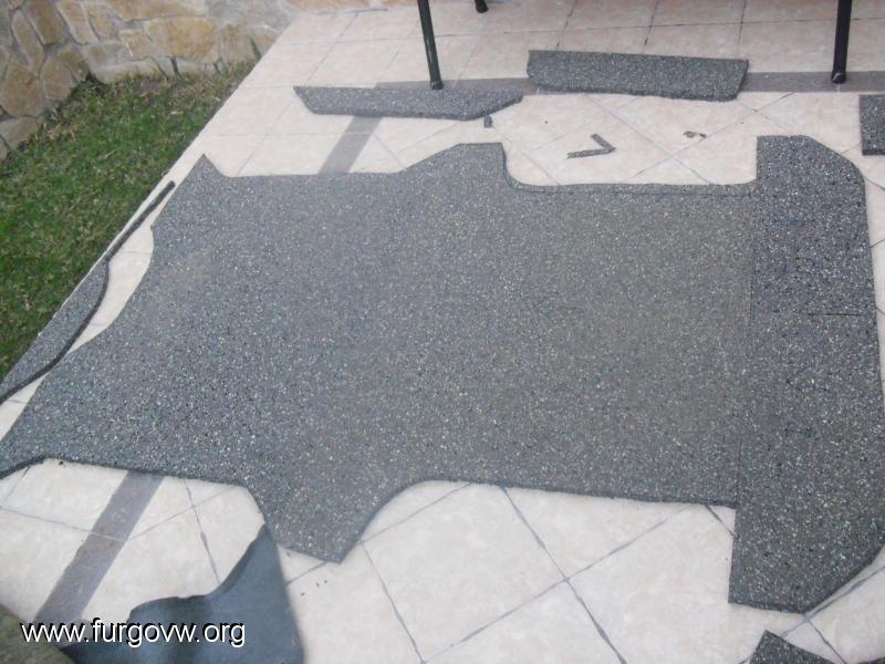

ahora tengo mas posibilidades de mover los asientos y tener mas o menos maletero o mas espacio delante, este es el aislante que le estoy poniendo al suelo

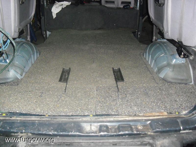

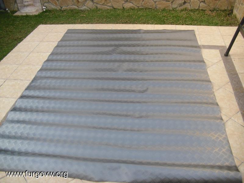

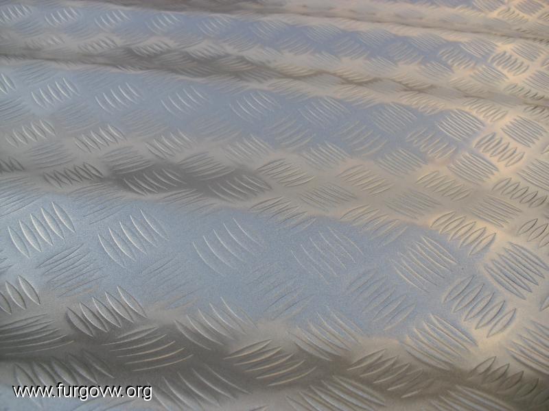

y despues del aislante la terminacion del suelo
ya lo he cortado y he terminado de atornillar bien los asientos, asi que haber si mañana puedo dejarlo montado, se que no la he reketeaislado como algunas que hay por aqui pero creo que suficiente para que me quite algo de ruido y algun que otro grado, de todas formas he probado colocando un toldo en la baca como en las tiendas de campaña y con la camara que hace te quita un monton de frio y humedad, por ahora me sobra como esta quedando, en fin cada una a gusto del consumidor, seguiremos informando, un saludo

Puse el mismo suelo en mi furgo y me a dado muy buen resultado , fácil de limpiar y de adaptar a las irregularidades del suelo.

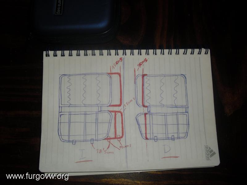

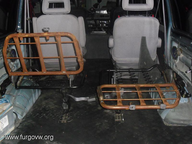

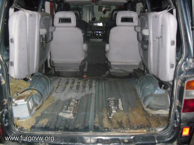

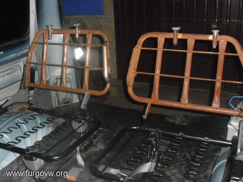

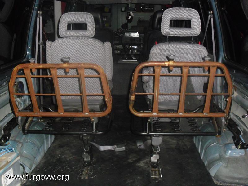

bueno pues otro enrreo mas, he desmontado los asientos traseros, el derecho lo voy a cortar y a dejar de una plaza, y el izquierdo al contrario, le voy a agrandar el chasis para hacerlo de dos plazas y al mismo tiempo dejarlos planos uno con del otro, en fin haber que sale del invento
y algo asi como los planos de lo que quiero hacerle
bueno seguiremos en el intento de que salga algo
