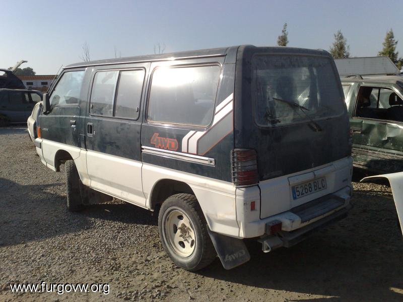

pues nada que ya me presente hace tiempo pero no he vuelto a entrar, esta es mi l300 4x4 que he salvado del desguace, la llevaron porque tenia el motor gripado y consegui salvarla de que la machacaran, ya tengo el motor de una H-1, asi que ire enseñando la puesta en marcha del vehiculo

veo que las fotos las habeis colgado porque en mi mensaje no se ven, yo la verdad que soy malo, malo,  con este cacharro con teclas, asi que gracias por la ayuda y disculpas por la torpeza. Vuelvo a intentarlo con alguna foto mas. Desde ya, empiezo con el arreglo, lo primero es ponerla en funcionamiento, ya que le tengo que pasar la itv urgente, a partir de ahi ire mejorandola, no creo que llegue a camperizarla al completo porque me interesa mantener sus 8 plazas, asi que el equipamiento que le pueda poner va a ser de quita y pon. Aqui ideas no te faltan, porque vaya si hay cerebritos por aqui, un saludo para todos los furgoneteros y en especial para los furgocuatreros. .macarra

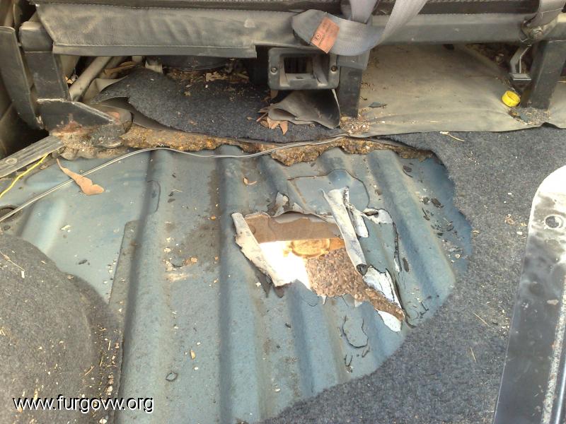

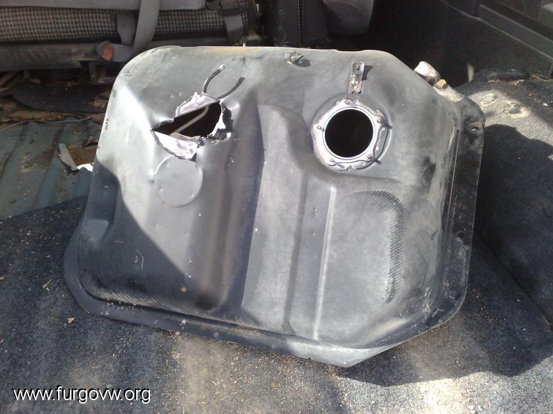

un par de fotos de las heridas de guerra a su paso por el desguace, esta claro que ya que  iban a aplastarla,  no se iban a andar con tonterias, las heridas van a ser curadas en breve. Proximamente mas, por cierto un saludo para Smanson si pasa por aqui, que ya he visto como ha puesto la Bicha por dentro, este hombre no la deja respirar.

Buff si que hay trabajo ahí dentro.........por cierto alguien sabe si se pueden quitar los asientos de la última fila? O habría que ponerlos de nuevo para pasar la ITV??? En la ficha del vehículo pone plazas 2/8 con lo cual yo creo que puedo quitarlos, pero lo que no se, es si puedo tener puesta una "cama", más bien, algún armazón de madera o algo así, con un colchón encima....

joder que guapa¡¡¡menos mal que la pillaste,seria una pena que la prensa la dejara en un cuadradito de chapa...

Veo trabajo en la furgo, pero no tanto como parece. He leido que ya tienes un motor de h1, para mi el ideal es un motor de l200 que ya viene con su intercooler y todo. De todas maneras, es una apreciación mia, ya que no está demostrado que el intercooler sirva de mucho en nuestras furgos y se mueven de maravilla sin él.
Los rotos que se ven no son importantes y se arreglan fácil... que acabado es??? el modelo es del 90 pero parece el acabado gls, con elevalunas electricos y techo de cristal, cierto??
Estas máquinas son muy duras y con unos cuantos apaños la tienes escalando por las pistas.
Ya que vas a empezar desde 0 con el tema del motor, como gestión del motor y para controlar su buen funcionamiento te recomiendo lo 1º un pirometro o medidor de egt (temperatura gases escape) y  colocas la sonda post turbo en la unión del colector con el tubo de escape, al lado del filtro de aire. Secundarios serían un reloj de presión de turbo y un reloj de presión de aceite, con estos 3 indicadores te olvidas de todo lo demás  ;)
Revisa bien la caja de cambios, son difíciles de encontrar.
Con unas cuantas fotos más te podré decir más cosas  ;)
