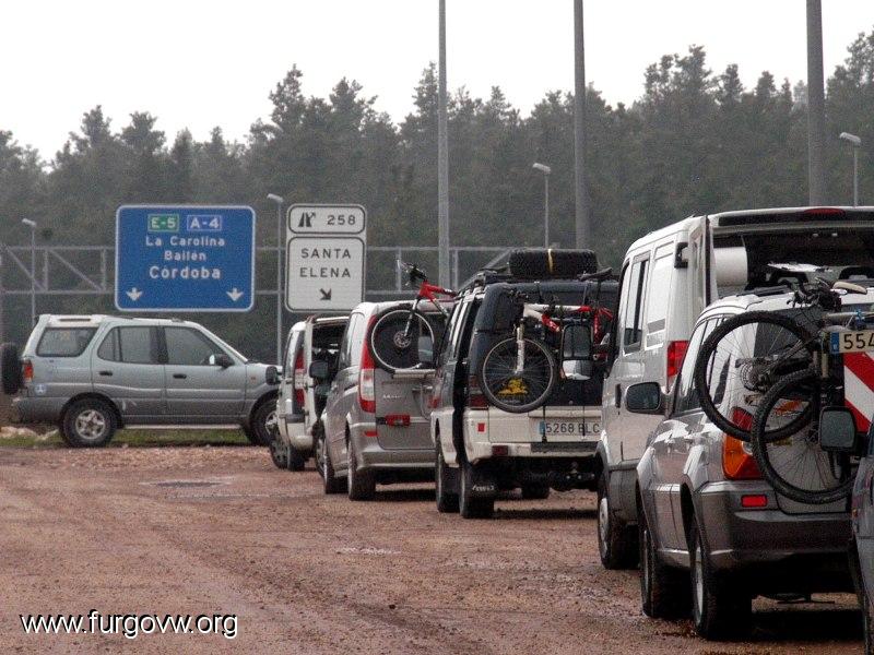

bueno aunque las he puesto en el hilo de las l 300, las pongo aqui para tenerlas en mi hilo, fue otra expeiencia para la garra-patilla
alli al fondo aparcadita
por ahi se la ve asomando el morro
y hay se la ve con el portabicis que ha sido el motivo por el que me he acordado de las fotos, en fin iremos actualizando, saludos

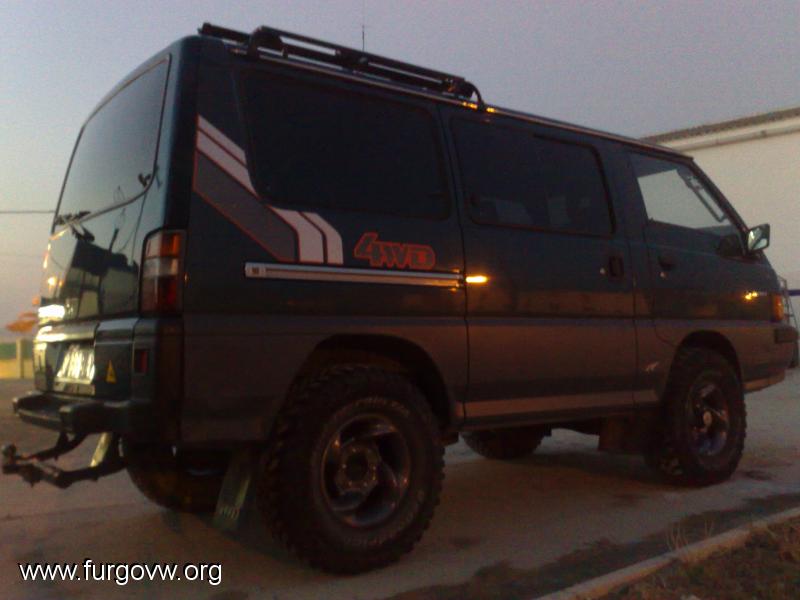

ahi va el nuevo look de la garrapatilla, le he colocado una vaca tipo industrial y una escalera en el porton trasero que la tengo que colocar, su nuevo juego de ruedas de campo, las llantas son de galloper y las cubiertas unas bf goodrich 31-10.50R15, las puse para probarlas ya que no estan homologadas, ya homologare varias cosas mas adelante, la vaca pequeña de la foto descansa ahora sobre el techo de la l300 del amigo beco, me daba pena tirarla

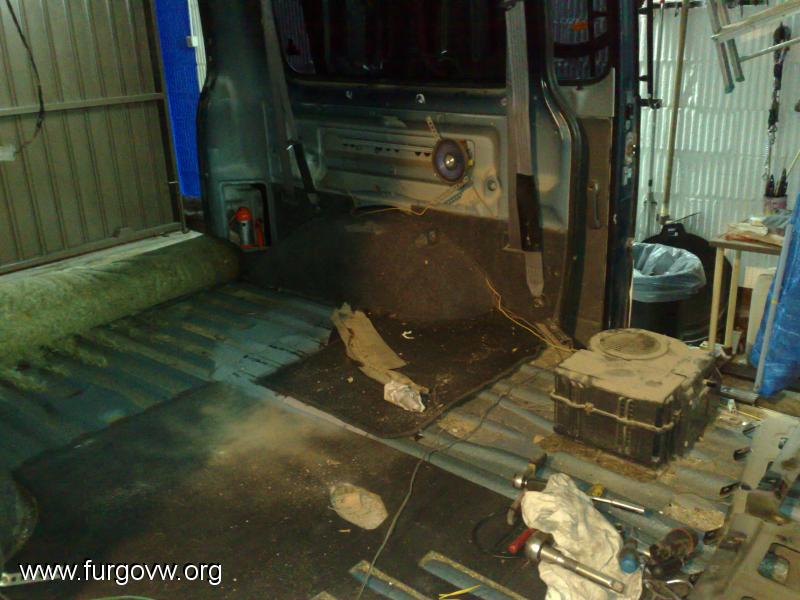

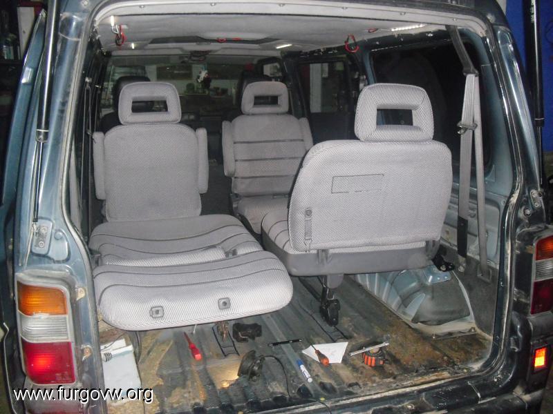

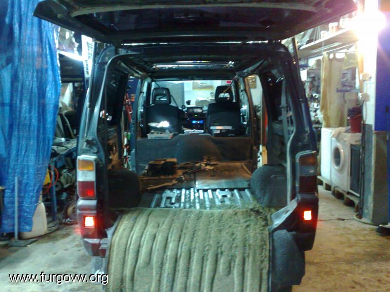

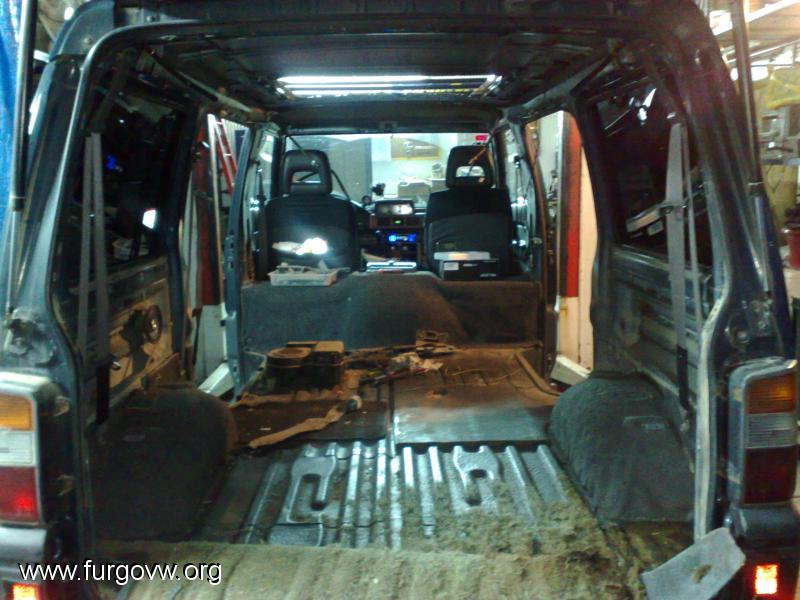

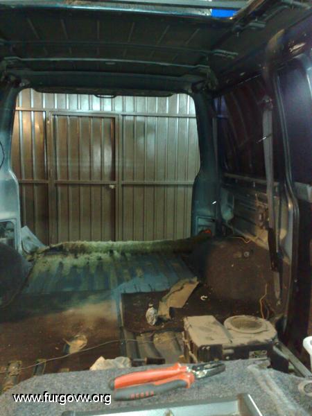

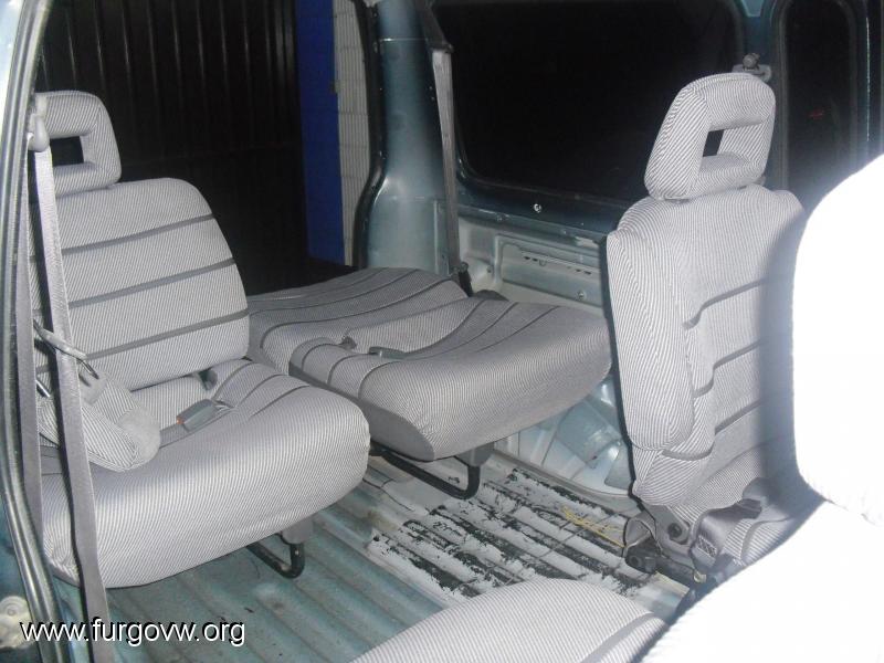

y por fin me he decidido a desmontarla por dentro al completo, la voy a aislar y cambiarle todos los asientos, la voy a dejar con siete plazas, la donante es una nissan serena de gasolina muy guapa que he encontrado en el desguace, no habia visto nunca esa version, tiene dos sillones tipo butacas giratorios, para las plazas del centro y las traseras se recogen sobre los laterales de la furgo, asi se me queda libre toda la caja cuando no vaya nadie detras sentado, ya estoy midiendole las cajoneras para meter el material de viaje y desatasco
le he quitado la calefaccion que lleva en el suelo y le voy a poner un aire acondicionado para la parte trasera ya que delante ya lo tiene, le voy a poner tambien la segunda bateria y supongo que algun convertidor a 220v, despues de limpiarla he visto que de chapa esta perfecta, solo el sitio del techo solar que ahora lo voy a poner fijo por ahora, ya he limpiado toda la tapiceria y le estoy pintando todos los guarnecidos interiores para adecentarla un poquitin, haber si le hago fotos a los asientos que la verdad es que son una pasada

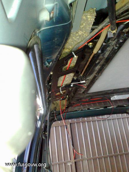

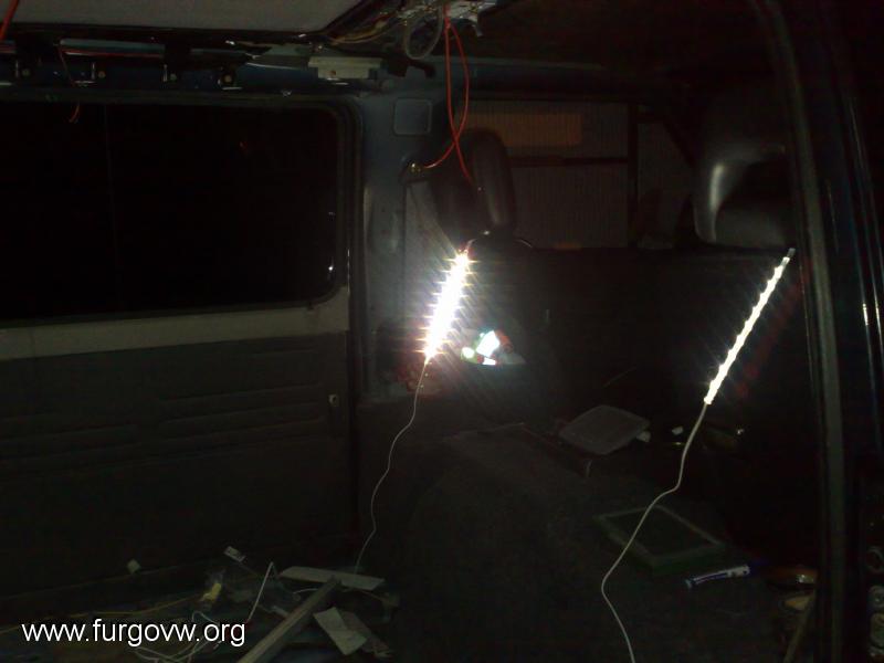

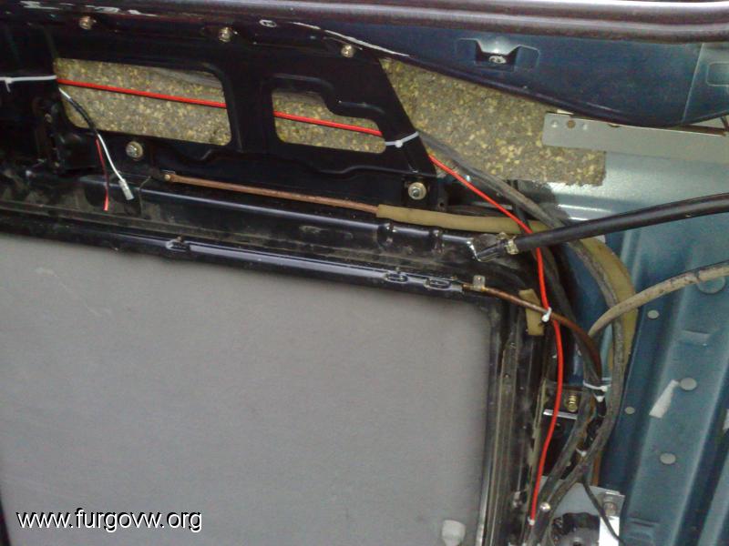

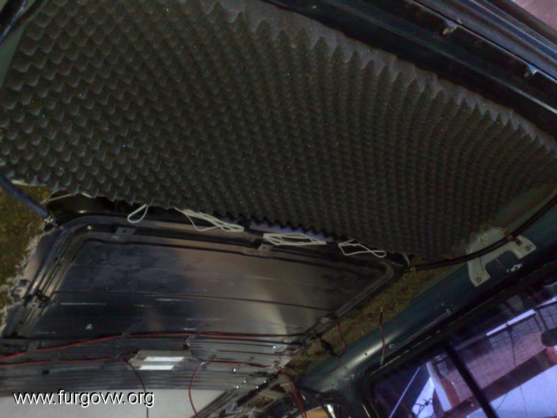

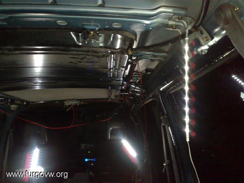

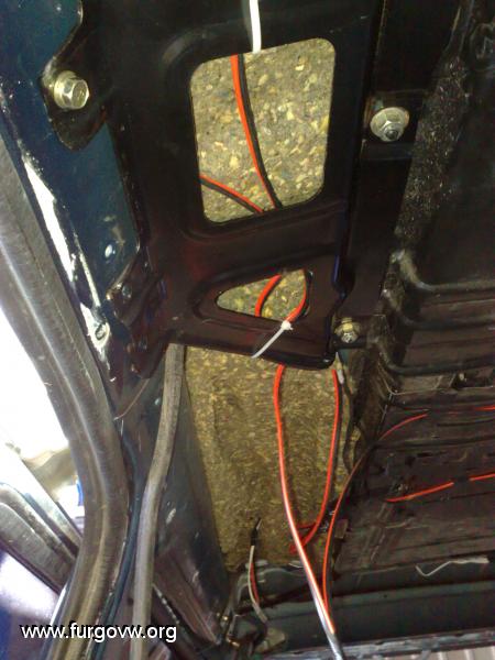

bueno hoy he estado metiendo cables por el techo antes de colocarle la tapiceria que la he limpiado a fondo y parece casi nueva, tambien le he colocado un techo electrico completo de un montero que me he puesto con el y lo he puesto en funcionamiento, le he modificado el sitio donde va el mando del techo y me lo he llevado hasta el sitio del retrovisor, en su lugar me he currado un soporte para colocar un monitor colgado del techo, mi intencion es ponerle un reproductor de dvd y poder ver peliculas, fotos, etc..., en fin tambien le estoy instalando unas barras de led las cuales voy a conectar a la segunda bateria que estoy poniendo detras del paso de rueda, tambien va a ir a esta tres tomas de corriente para enchufar lo que se cuadre, lo de los leds parece que dan suficiente luz para lo que los quiero
en fin haber si termino el techo y me pongo con el suelo el cual voy a aislar con una especie de goma o esponja que he comprado en leroy merlin, estaba en la seccion de materiales de contruccion, no recuerdo como se llama, mañana le hechare una foto, despues lo voy a cubrir con goma , tambien comprada alli y del aislante que tenia en el suelo puesto de fabrica voy a cortar trozos para meterlo por los laterales y lo que me queda de techo, una vez terminado de forrar el suelo a colocarle los asientos nuevos, los he probado hoy y quedan de muerte, en fin mañana pondre alguna foto mas de como va el proceso, saludos

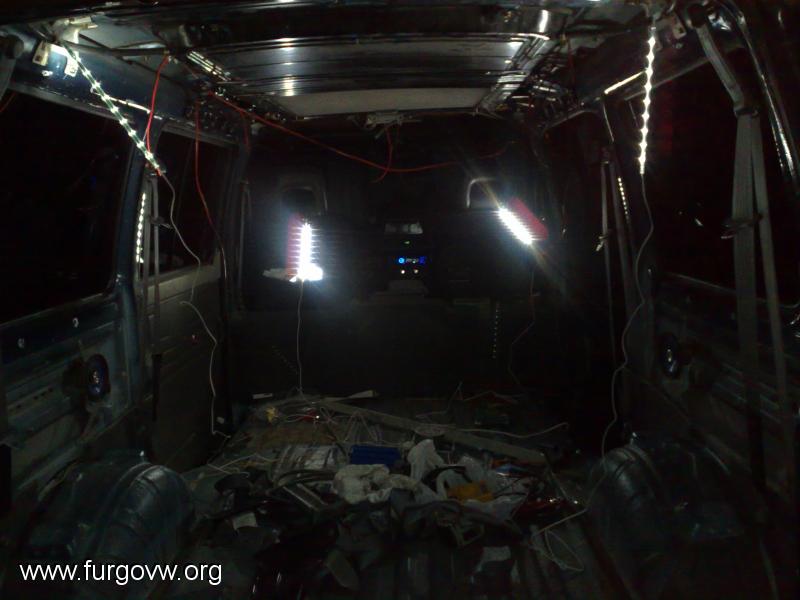

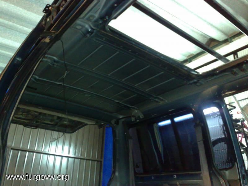

bueno pues ya tiene el techo aislado, montado, limpito, cables para nuevas luces interiores, luces de leds conectados a la segunda bateria, dos soportes que le he hecho para poder colgar un monitor para ver lo que se cuadre, en fin otro pasito mas

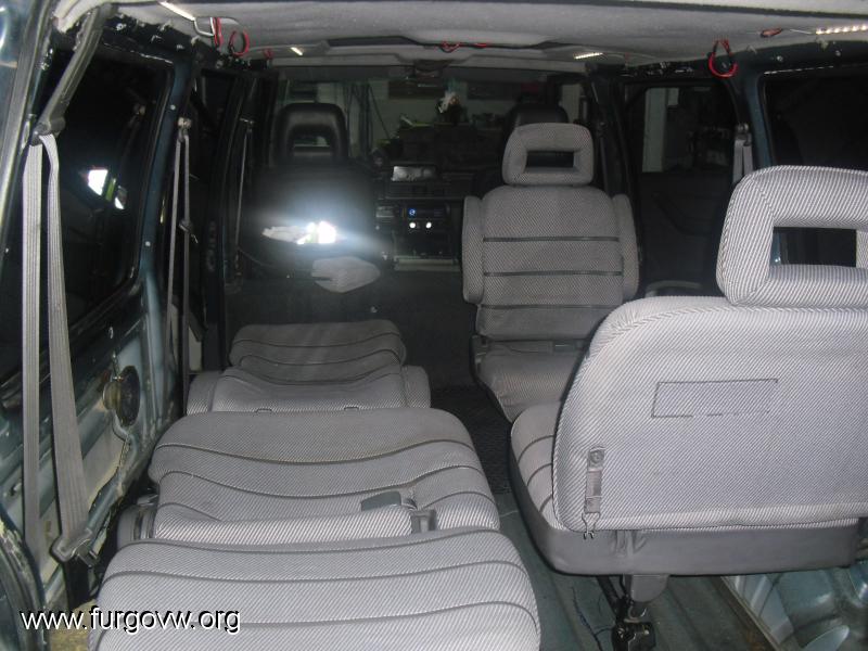

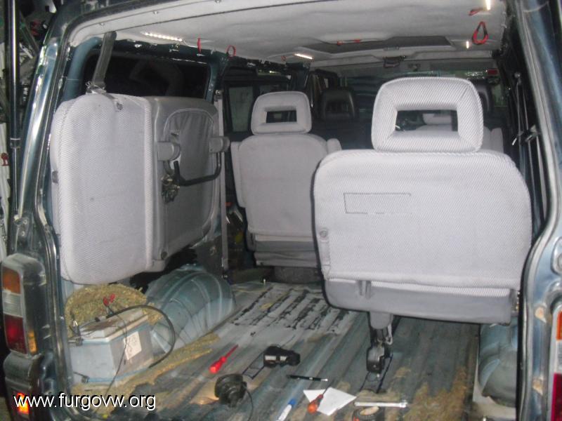

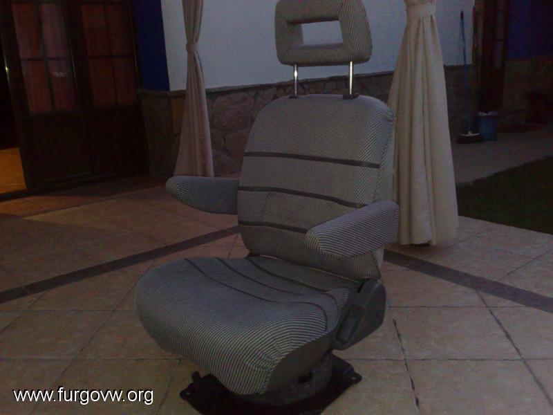

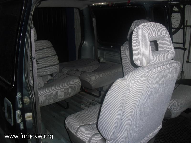

ahi va una foto de uno de los asientos que lleva en el centro, tienen corredera, son giratorios, se reclinan al completo, tienen apoyabrazos, en fin respecto al que tenia una maraviilla, ahora entre los dos queda un pasillo enmedio para pasar hacia atras
haber si mañana le hago fotos y empiezo con el suelo, aislante y la goma que lleva encima, una vez puesto el suelo le coloco los nuevos asientos traseros a juego con los centrales, ya estoy midiendo para hacerle las cajoneras detras, tengo pensado hacerle yo las guias, haber si me sale la idea que tengo, en fin seguire con la informacion

A mi el asiento de dos plazas del medio me parece un buen invento.
Se da la vuelta y se enfrenta con los traseros.Ademas se tumba para hacer cama.
Pero ese asiento tiene pinta de comodo.Es reclinable o se pliega/cierra hacia delante?

manolo4x4
haber si esto contesta tu pregunta
pues la verdad es que son una maravilla y ahora al ser partidos los traseros y plegables hacia los lados puedo aprovecharla mucho mas, ademas le he acoplado las correderas a los asientos traseros y los puedo mover, una vez terminada de aislar y colocar todo en su sitio le monto las cajoneras y una bateria auxiliar a cada lado, asi todo lo que le voy montando lo voy conectando aqui, todo le material que pueda necesitar lo llevo en las cajoneras asi me sirve para todo, para escapadas y para utilizarla con la familia, en fin a ver si lo doy otro empujon en estos dias, ya pondre mas fotos
