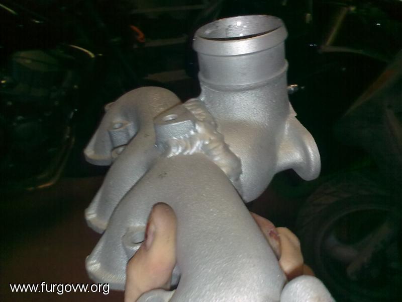

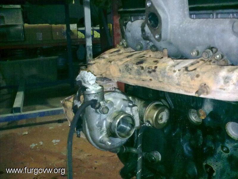

macflay ,no te desanimes el cambio de motor es identico al de un aaz,salvo la bomba ,el embrague del jx te sirve perfecto talcual ,encambio si quieres poner el embrague y la maza del tdi necesitas cambiar el primario por el de ja projeckt ,los soporte los soportes de motor del jx ,colector de escape del jx con turbo de tdi ,muy importante montar el colector de admision del tdi ,si no perdera aceite, te pongo unas fotos del colector de escape de jx con turbo de tdiy aqui una foto del colector de admision del tdi modificado ,esta modificacion no es obligatoria ,se puede poner tal cual poniendo le manguito de soplado del turbo mas largo u con otra curva

La modificacion que sigo yo es con turbo y colectores de JX... y no pierde aceite ni nada de eso  .confuso2

yo ,te adbierto ,tu decides ,lo de el turbo es viable poner el del jx,absurdo por mi parte amenos que este, este nuevo, pero el colector de admision,te puedo asegurar que como pongas el del jx pierde aceite, SEGURO,ahora ya tu decides ,probe tres colectores de jx y los tres perdian con juntas nuevas,planificados y perdiadate cuenta que el colector jx tiene menos caudal de aire que el tdi y otra forma que ace que el aire reboque  ,lee o preguntale al maestro gaby,el me lo advirtio y tropece igual que tropezaras tu ,pero somos asi de .loco2 .
otra cosa, lleva los inyectores a comprobar como te chorren te fundes el motor, gaby tambien me lo dijo y no le preste atencion y me cargue el motor el dia que lo probe pistones 1y2 fundidos y perforados. ahora, tu  decides ,pide opiniones y lee yo le he echo a mi ingerto 12.000km del 22 de junio a dia de hoy ,y creo que eso es lo que cuenta ,y  .nono el colector de admision de jx te arepentiras ,no te lo tomes a mal es para que te cures en salud  .ereselmejor

Quien ha puesto el colector del JX y va de coj*nes? Y otra cosa, que hace el aceite en el colector de admision?? ???
thc
tu mismo ,todo motor con turbo consume aceite por muy poco que sea, suficiente para ensuciar el colector  de admision por su interior y esto trascurrido unos  km, gotita de aceite en el suelo al aparcar  y porton con pintitas ,yo no trato de despreciar otras ideas pero, si segun tu el jx va de cojones el del tdi va 100veces mejor simplemente porque es esl suyo,ahora tu mismo yo solo te aconsejo y tu decides ,de todos modos si tienes alguna duda q yo te pueda solucionar aqui estoy un saludo  .loco2
No es mas grande el que mas espacio ocupa si no el que mas vació deja al marcharse
Macflai
Bueno bueno,...
Deja el colector de lado que ademas de que estoy seguro que no pasa nada por ser el del JX, se que no ira tan mal y ademas no goteara aceite como tu dices. De hecho el motor y la culata son casi iguales por no decir que clavados y con mi motor JX nunca me perdia aceite por ahi... Por eso me dejas flipado con lo que dices, pero bueno, no es lo que ahora me tiene loco dando vueltas a la cabeza...

¿¿tu has montado el colector jx y el del tdi ??o simplemente te vasas en comentarios , y  yo s he probado los 2 y de potencia te digo que si hay diferencia, mayor respuesta,.
   cuando lo montes me dices porfa , ojala este equivocado referente a la perdida de aceite , ami me paso lo mismo que ati y me lo advirtieronen el foro el señor gabyfly.

Yo también te recomiendo que le pongas el colector de admisión del TDI, mi furgo lleva el de JX y no mancha de aceite pero seguro que iría mejor con el suyo, otra cosa muy recomendable (made in Gabifly) es que planifiques y aprietes bien el colector de escape que se afloja, un servidor lo lleva flojo y no se puede apretar sin desmontar media furgo y vas a perder brio y te sonará a trainera...
