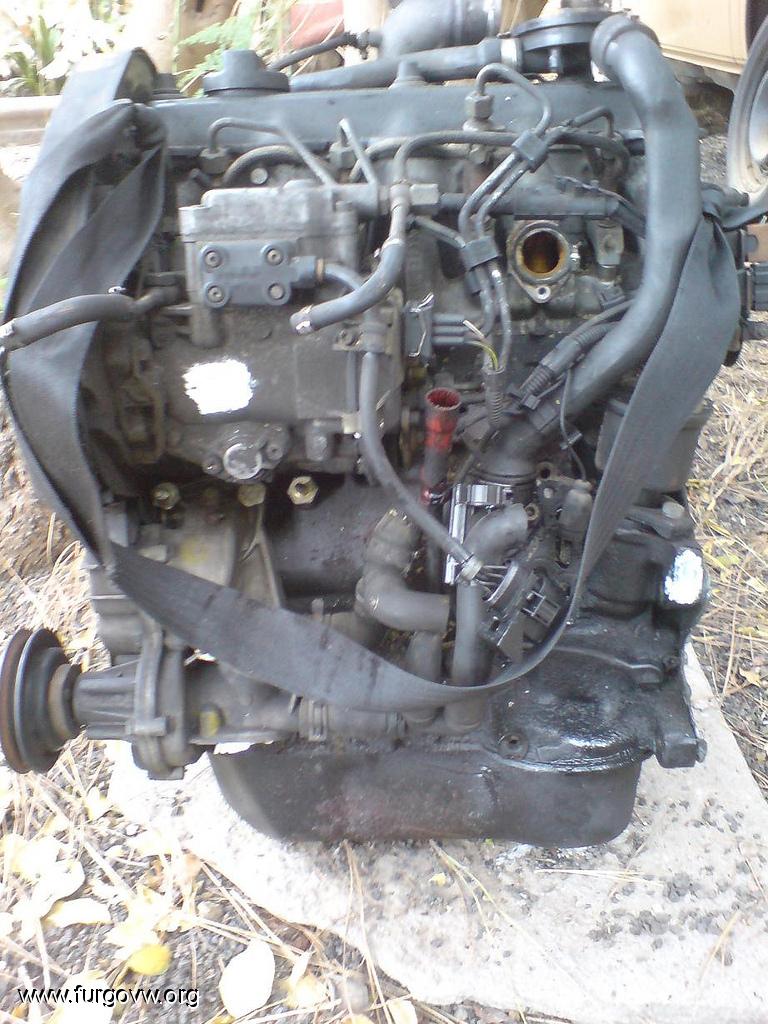

Después de seguir varios posts o temas del foro hablando del cambio de motor 1.6 Td JX a 1Z, AHU o AFN, 1.9 mTdi, y creyendo que aqui en Canarias no existían esos motores, por fin ha aparecido uno en un desguace. Ya empiezo a vislumbrar el camino!!!  .palmas

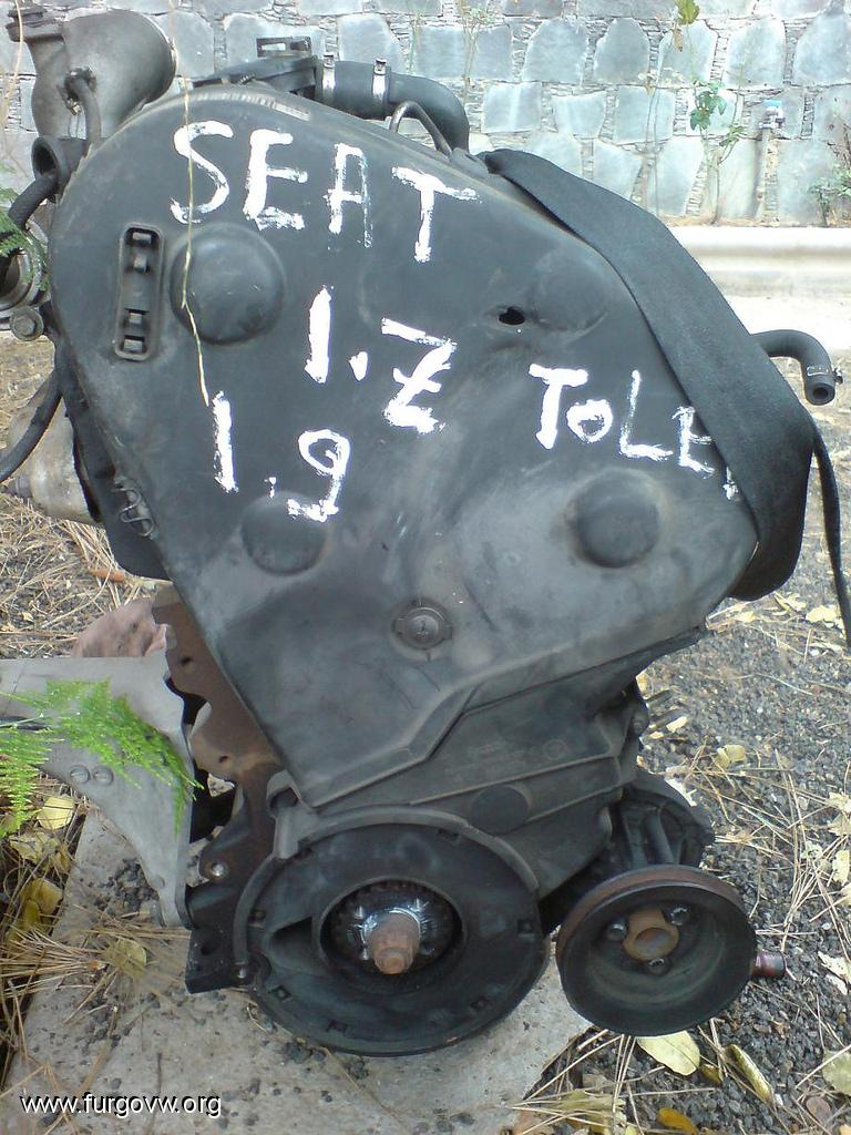

Comentar que ya harto de buscar por todos los desguaces de Gran Canaria, al final el aparecido es un 1Z de un Toledo, el cual me encargué de comprarlo lo antes posible (desesperado que estaba ya). Es de suponer que el motor andaba y me aseguraron que no era de un taxi, ya que me lo dijo el colega del desguace, pero ando con mis dudas. Sea como fuere, es un motor y tengo que empezar a meterle mano, esté como esté.

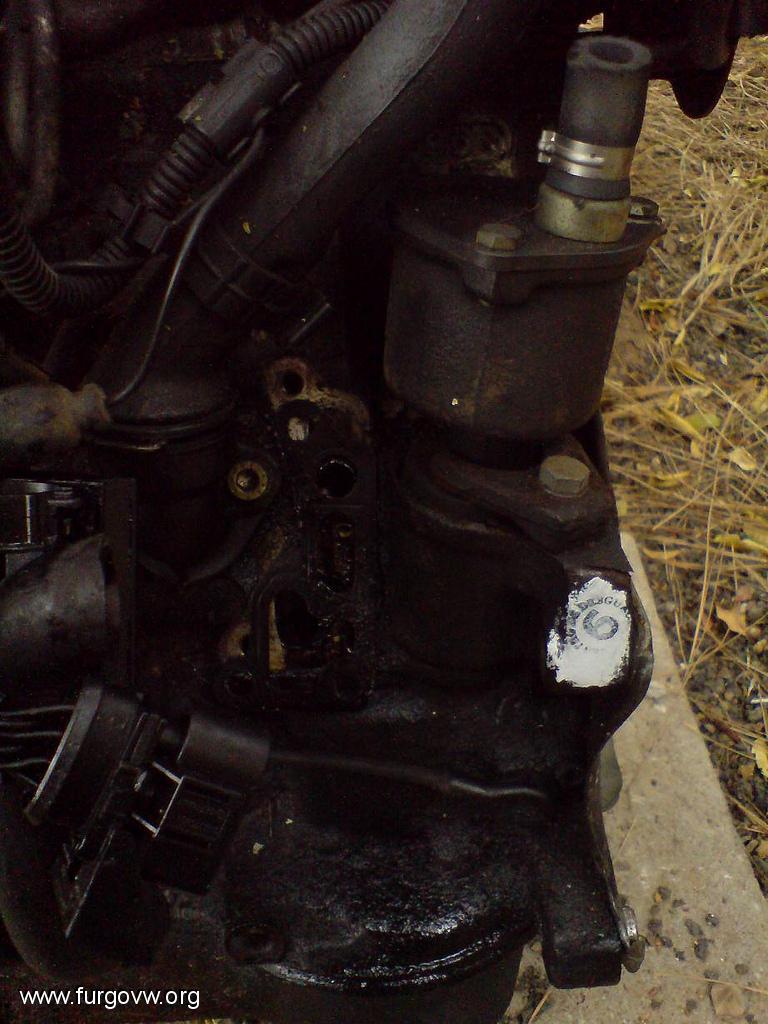

Esta mañanita mismo he ido a donde tengo la furgo y el motor y he observado posibles fallos externos del motor con más detenimiento...

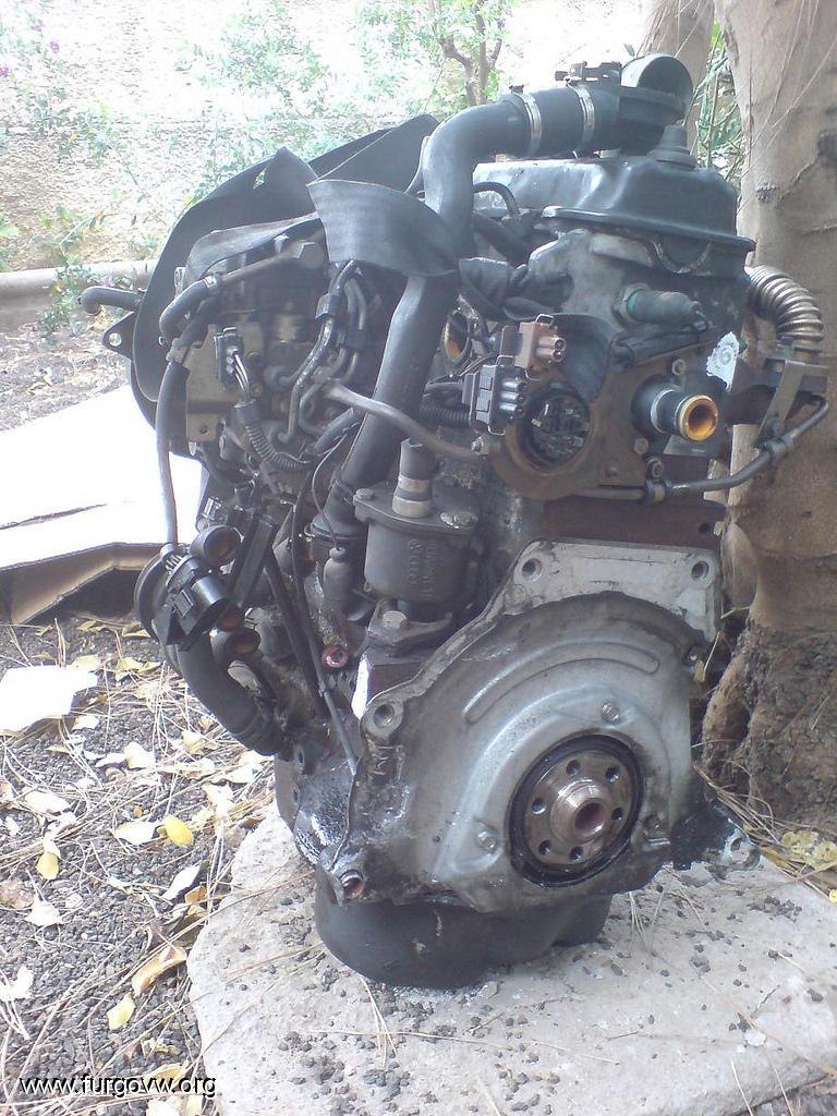

Le faltan varias cosas, (ya me dirán ya que haber pagado 400 lerus por un 1Z algo tenia que tener  :P ) entre ellas una tapa de agua que va en la culata, el volante motor, un calentador, el alternador (tengo dos Bosch de Seat/VW en casa, asi que no me preocupa), la polea del cigüeñal y quizás me deje algo mas en el tintero. He hecho fotos, las cuales las pondré por aqui para entretenimiento del personal  ;D
Una cosa si, si no es mucho pedir, necesito que los maestros que se han aventurado ya en semejante odisea echen los cabos que sean posibles, ya que esto me lo voy a currar yo solito y no voy a meter la furgo en un taller, sino hacerlo yo mismo en el jardin de una casa de un amigo, que es donde está actualmente. .loco1
Ahora cuando suba las fotos las pongo aqui. Saludos a todos!!

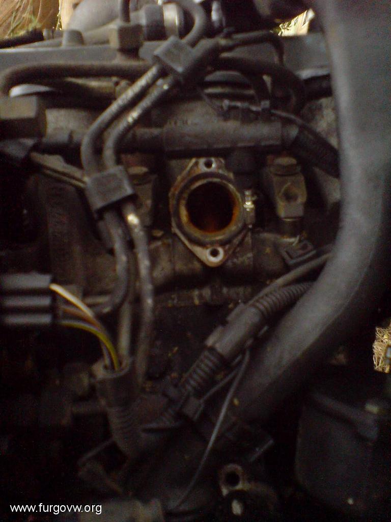

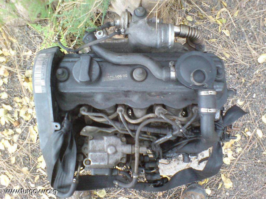

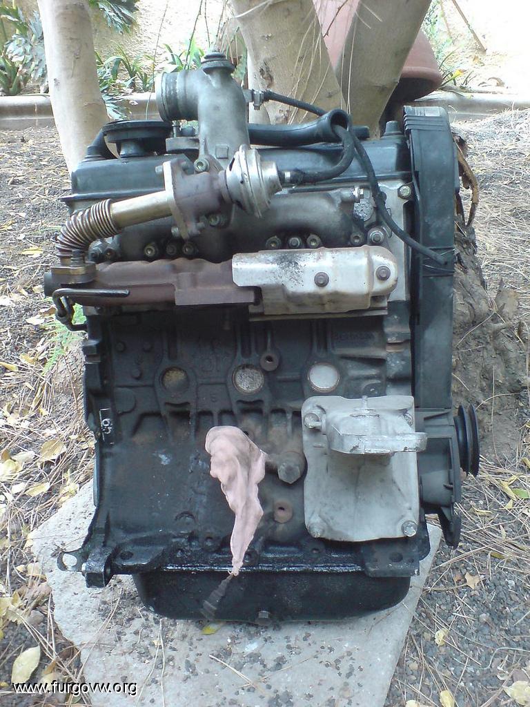

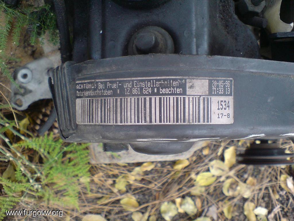

Aqui van algunas fotos de las vistas generales...

amigo, los tdi de golf mk4 no te sirven, los de a3 tampoco, estos modelos montan los asv, agr, ahf, etc... no valen. tienes que buscar afn, ahu o 1z para hacerlo relativamente facil claro ;)

tanto en los mk1 como en las t3, se le mete los tdi de: golf mk3, ibiza cordoba 95-98, toledos 95-98, audi de los passat y otros que me dejo.
lo que quiero decir es que los motores tdi de a3, golf 4, leon, toledo a partir del 99 etc.. no te valen, llevan los soportes de motor en otras ubicaciones la caja de cambios no se te encara, etc.. etc..
