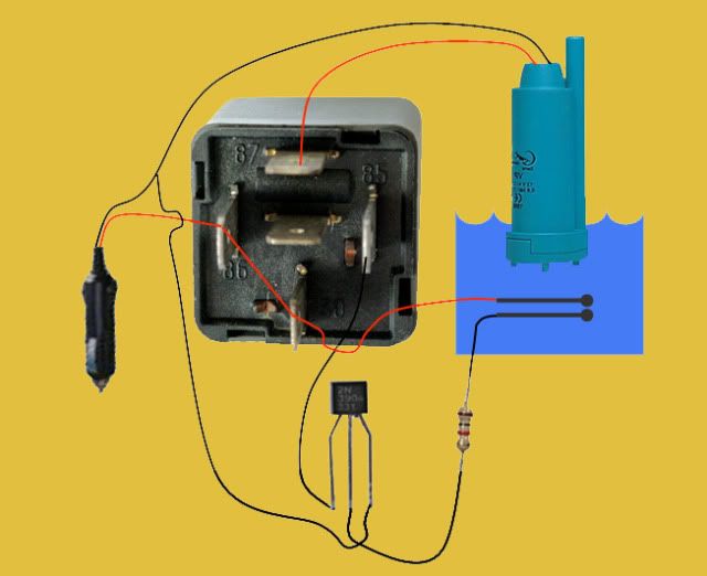

triti
Febrero 01, 2010, 17:59:15 pm #44 Ultima modificación: Febrero 02, 2010, 17:10:39 pm por triti
Cuelgo el esquema de la instalación:
¿Si intercambiase la conexión de los cables entre base y emisor funcionaría igualmente el esquema anterior?
