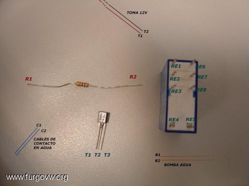

Pues asi me ha quedado la mia
Fácil , te la he copiado .meparto .meparto
DISCOVAN
muy buena si señor ;D  da gusto ver que la gente aprecia lo que uno hace.
GENIAL¡¡ mentes unidas jamas seran vencidas .malabares

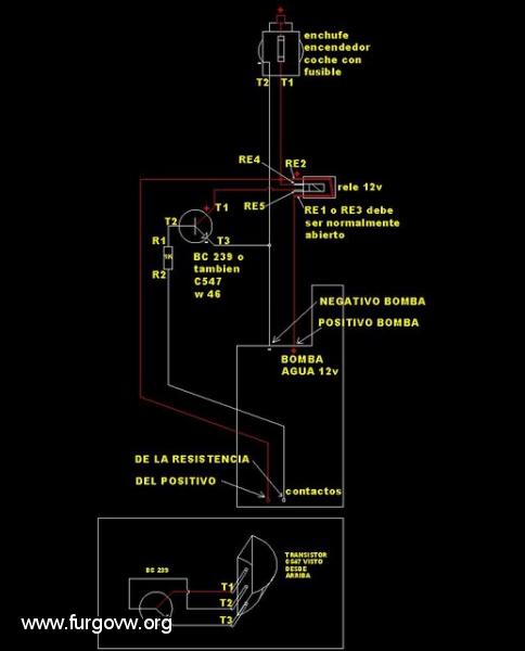

aunque me molaría hacer algún invento tipo boya o así ... que al subir flotando hiciera la conexión de la bomba... entonces me ahorraría la circuitería, no?
DISCOVAN
si, ooznak, te ahorrarias la circuiteria, pero precisamente esta tan simplificado el circuito para evitar poner boya, que aumenta mucho el volumen de la instalacion, coste, y posibles fallos de funcionamiento. personalmente creo que esto es lo mas sencillo que hay (hasta que alguien me demuestre lo contrario)  .botapeta

Viggen
Servir así sin más no sirve, creo que el que sea normalmente cerrado es un problemilla, habría que invertir la señal (electrónica) y además si soporta 1A de conmutación es poco, las bombas de 12V pequeñas andan por los 20W, que ya es algo más de 1A... La idea no es mala pero montar el invento de este post no me parece tan dificil, no lo he probado pero son 4 cables, un transistor y un relé, que no es mucha electrónica, no?
A ver si lo hago y puedo hablar desde la experiencia  ;D

prueba superada!
he enrollado los dos cables de los contactos alrededor del cable de la bomba, y el resto todo reciclaje...  ;D , también he metido toda la circuitería en una cajita de plástico que tenía por el garaje.
gracias a pelsoide por reexplicarme el brico!
gracias a nachomon por traerme la bomba a la kdda de logroño
gracias a el_duque por regalarme los componentes electricos
ya queda menos para la primera ducha en la furgo! .palmas
