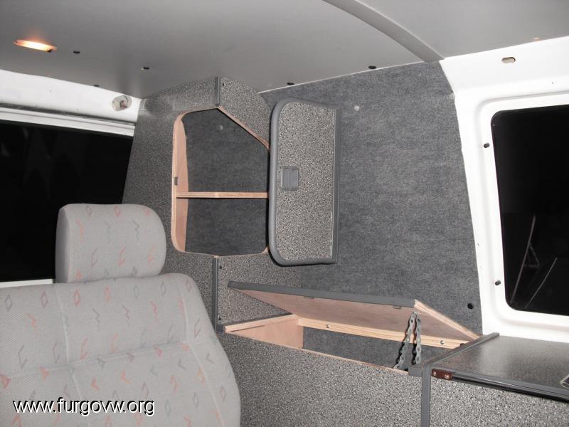

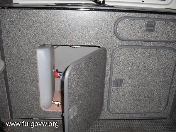

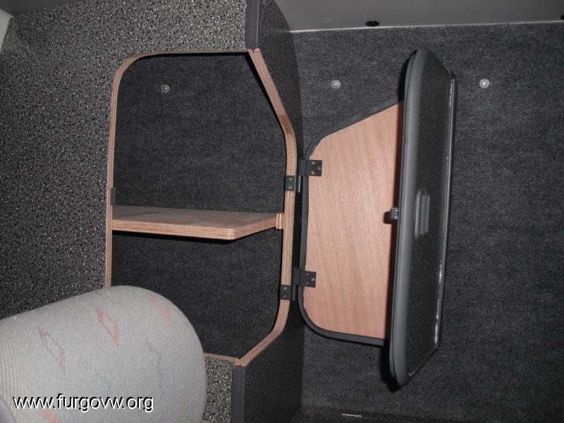

Pues después de hacer la chapucama empece a construir los muebles. No tengo fotos del proceso, solo tengo las fotos finales que voy a colocar abajo. Aunque me queda por hacer el altillo, que lo tengo medio replanteao, y a este si le haré alguna foto del proceso.
Los muebles los he construido con tablero contrachapado de 15mm y las piezas que cortaba las forraba con vinilo de pvc que compre en leroy merlin. El vinilo es barato, cuesta unos 2,50€ arpox. el m2, yo no me gaste en el vinilo mas de 20€. Y está pegado con cola sintetica que te venden especial para vinilos y moquetas alli tambien.
Los perfiles, visagras y cerrojos son de roulot, seguro que los conoceis, son los que dan ese acabado tan guapo, pero cuestan mucho trabajo ponerlos porque son muy rígidos.
El fregadero lo compre tambien en el leroy, es el mas barato y pequeño que tienen, me costo 25€ y mide de fondo 36cm creo.
En el siguiente post explicaré como he hecho la instalación de agua.

Felicidades! muy buen trabajo, te está quedando de p.m.  .palmas
Sigo el hilo... .fotografo
pauagullo
No se verá de cerca,  como será de ' chapu '.  En la foto tienen buena pinta esos muebles.

El mueble tiene buen acabado, y el truco de la doble puerta del mueble trasero está bien pensado desdeluego...

Me encantan tus muebles...y el detalle del mueble ese esquinero... ole!!!!!
