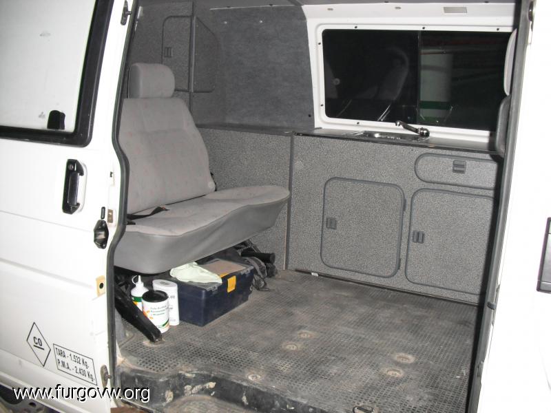

Citarostras, esos muebles los has hecho tu? o los compraste ya hechos?
Los muebles los estoy haciendo yo. Todavía no están terminados, me faltan algunos estantes interiores, el altillo y voy a modificar la puerta del ropero que no me gusta como quedo.
Los muebles los he hecho con madera de contrachapado de 15mm, forrada con vinilo pvc del leroy merlin, y los perfiles, bisagras y pestillos son de roulot.es.
En proximos posts en este hilo tenia pensado hablar de como he fabricado los muebles y demás elementos.

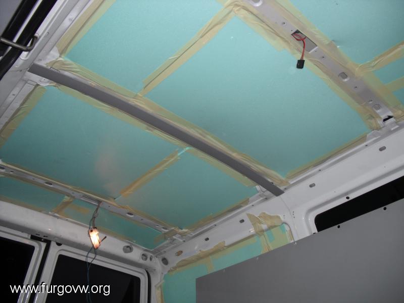

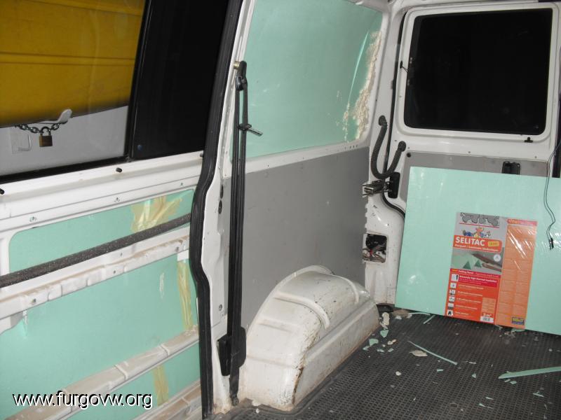

Lo primero que hice cuando empeze la camperización fue aislar la furgo, desmonte las paredes, techo y puertas y le metí una especie de porexpan que compre en el leroy merlin llamado Selitac, esto se utiliza para aislar el suelo de las casas, es un poco fino así que lo metia doble o triple, según el sitio, para conseguir mas aislamiento.
Despues volví a montar los paneles y forre el interior, excepto el techo, con moqueta, para dar un aspecto mas goxua.
Javi

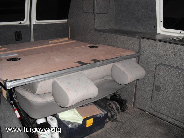

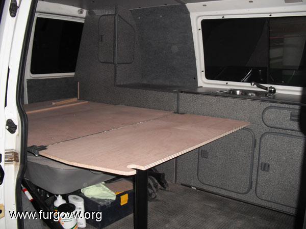

Una vez que la tenia las paredes y el techo aislados lo siguiente era la cama, para al menos poder dormir con la furgo.
Retrase el asiento doble de la 2ª fila para que se me quedara un saloncito y lo desplace a la derecha para dejar hueco en la izquierda para los muebles.  Para ello tuve que taladrar el suelo para hacer los anclajes y ahí empezaron las chapuzas, me equivoque en un agujero, tube que tapar y rehacer, despues el asiento se quedo cojo por las hondulaciones del suelo... pero al final consegui dejar anclado el asiento.
Despues puse 3 tableros, uno en la bandeja trasera y los otros dos unidos con una bisagra y atornillado a la espalda del respaldo del asiento. Este sistema ya lo conoceis de otros foreros porque yo la idea la saque de aqui.
Las fotos que pongo son actuales, pero cuando construí la cama no tenia aun los muebles hechos.
Las patas del tercer tablero son las típicas del ikea que se enroscan sobre una plataformita atornillada. Aqui hice otro chapu porque en la primera pata me equivoque en la medida y la corte demasiado corta y la tuve que tirar.

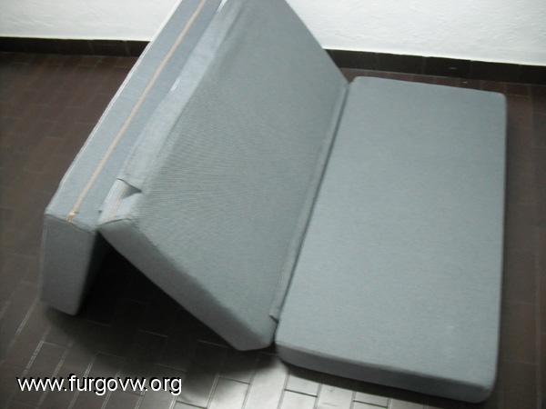

Y el colchón  lo vendí a un forero porque no me cabia en la bandeja trasera cuando construi los muebles, mas chapus...
Este sistema de cama que tengo lo voy a quitar porque quiero homologar y este no vale, voy a comprar el armazón de roulot para fabricarme un asiento-cama homologable.
Javi
