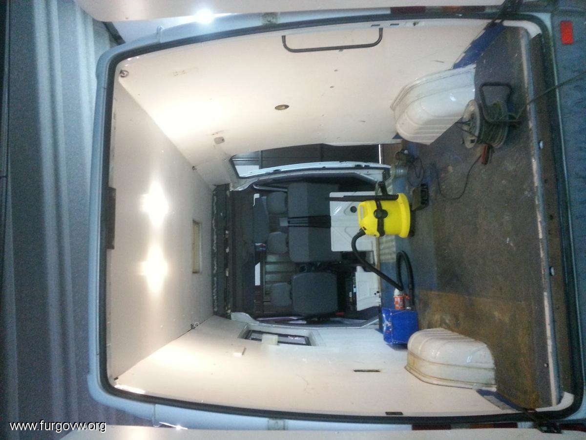

Os presento brevemente por aqui mi nueva furgo 4x4, las dos anteriores mitsubishi L300 4x4 y Space Gear 4x4,  es la 311 cdi y para mi es una maravilla, es un cortijo de grande ;D, ya la he presentado en el.foro e ire poniendo las novedades, saludo pa los sprinteros 4x4
AFRAGO
Felicidades Manolo, creo que es el vehiculo mas proporcionado entre habitabilidad y desempeño offroad
manolo4x4
Pues el tamaño lo veo ideal, ni grande ni pequeña, suficiente motor y suficiente altura libre, en carretera coje un buen ritmo, ganas ya de empezar con el des- montaje, haber que sacamos de aqui ;D
