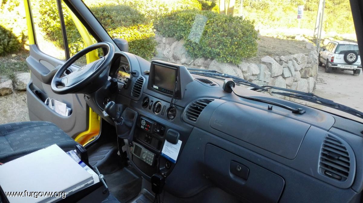

Esta es la única foto que me enviaron de delante...
És que todavia no la tengo bufff....
No sé si se ve el el botón necesario.
De ambulancia SPRINTER 4x4 a GV (espero que me ayudeissss)
http://www.furgovw.org/index.php?topic=314781.0
jordiwagen
Yo llevo 3 botones  uno para 4x4 uno para bloqueo trasero y otro reductoras... por la foto veo solo dos...
O es permanente y reductoras o trasera conectable 4x4 con bloqueo trasero sin reductoras...
Pero no alcanzo con el movil a ver los dibujos de los botones...
manolo4x4
La mia tiene dos, uno para bloquear el diferencial central y otro para desconectar el control de traccion, por  cierto vaya viaje de cacharros que lleva colgaos, la pantalla sera un invento, no?, no creo que exista esa consola asi
jordiwagen
Yo tambien he alucinado con la de trastos que lleva! Pantalla incluida! El color me gusta... se ve cuidada.
rovas
No tengo ni idea de que es la pantalla....
Yo tmabien flipé
Ya os contare, si la pillo
