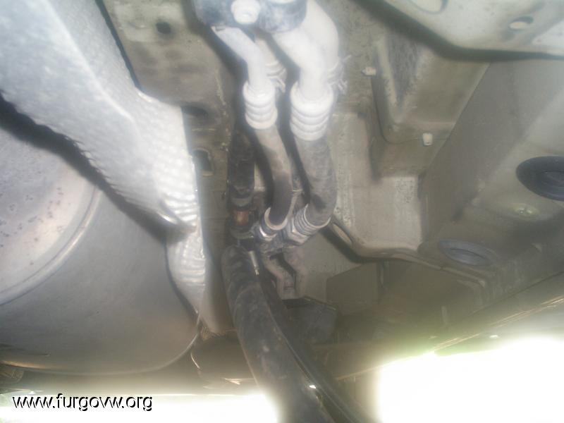

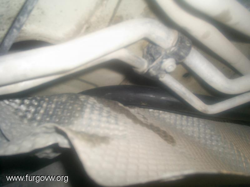

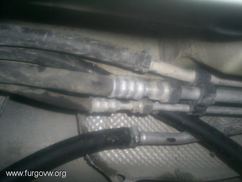

Todo empezó cortando los tubos de anticongelante a la altura del portón lateral. Aquí es donde conecte la electroválvula (burkert 6213). En la foto está conectado en serie con el radiador de la calefa para hacer pruebas de temperatura y presión , posteriormente lo conecte en paralelo.

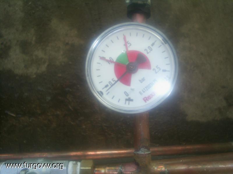

COMPROBACION DE LA PRESION DEL CIRCUITO :
Como se puede apreciar la presión es de aprox. 0.5 bar a ralentí, cuando aceleramos la furgo a >3000rpm puede llegar hasta 0.7bar . Después de ver esto se que las tuberías van a soportar la presión de sobra.

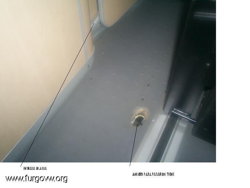

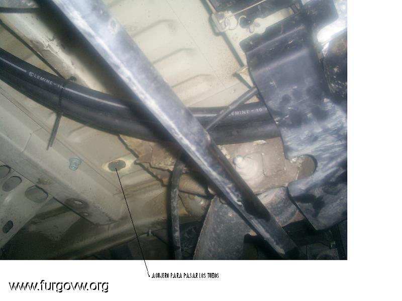

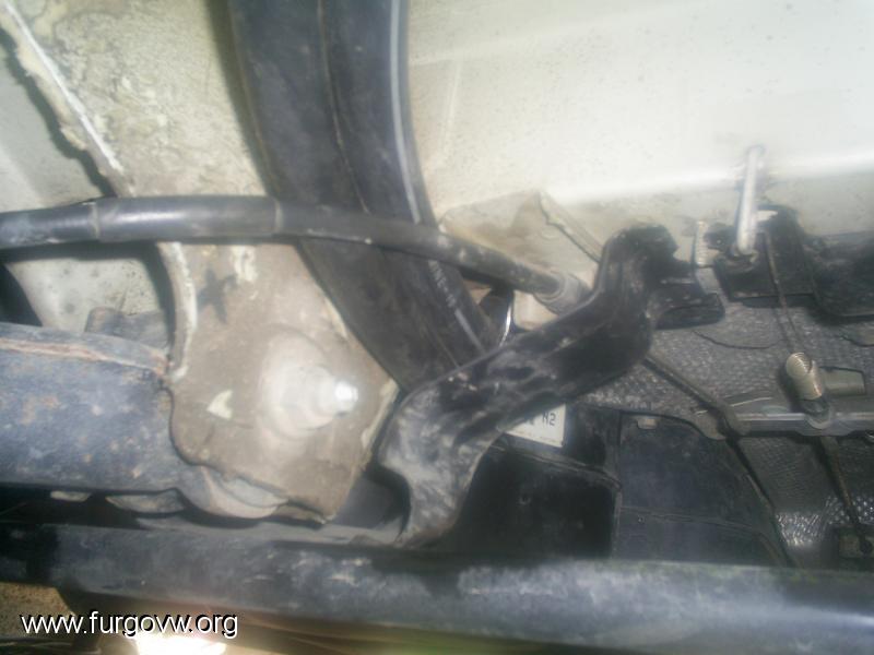

Después pase los tubos al otro lado de la furgo siempre por fuera, una vez llegado a este punto taladre el suelo de la furgo para poder introducir los tubos donde va montado el depósito.
SALIDA DE LOS TUBOS AL OTRO LADO DE LA FURGO.

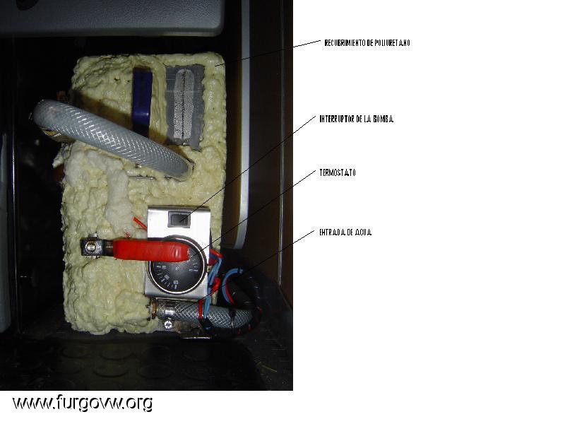

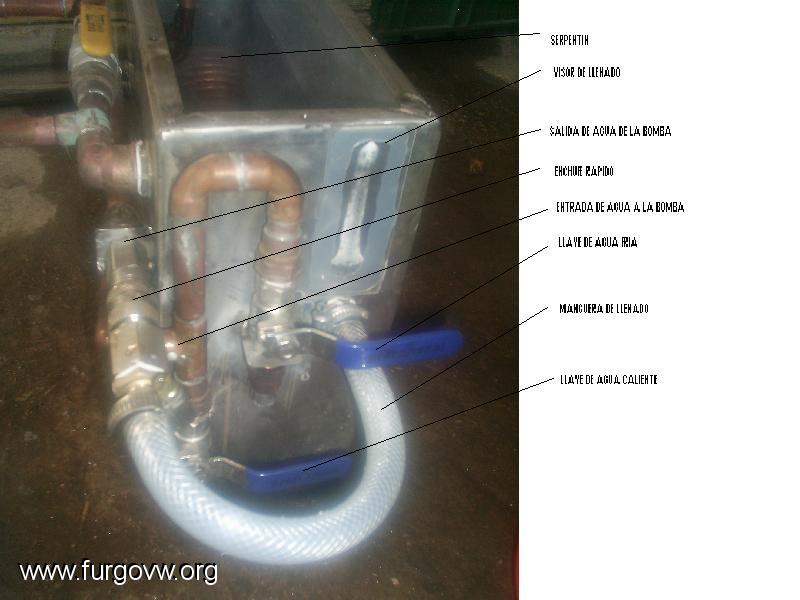

El depósito va montado en el hueco que hay debajo del asiento (el que sirve para pasar objetos largos).

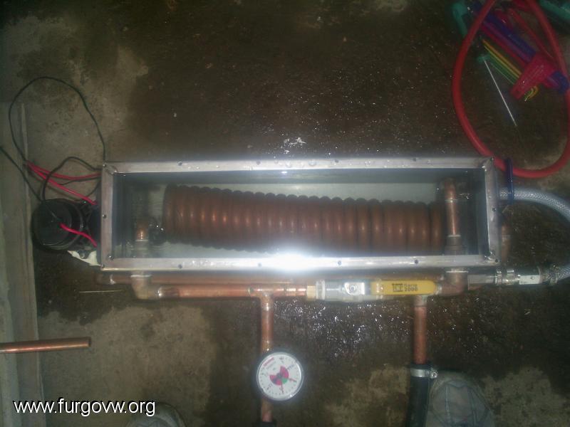

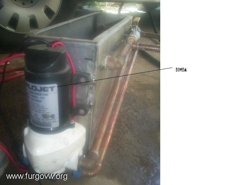

El depósito es de acero inoxidable y sobre el va montado la bomba ,termostato,visor de llenado, un serpentín de cobre recocido 5m aprox. (diámetro 15) y las llaves de paso que van a servir para poder llenarlo  o mezclar el agua de salida para ducharnos.

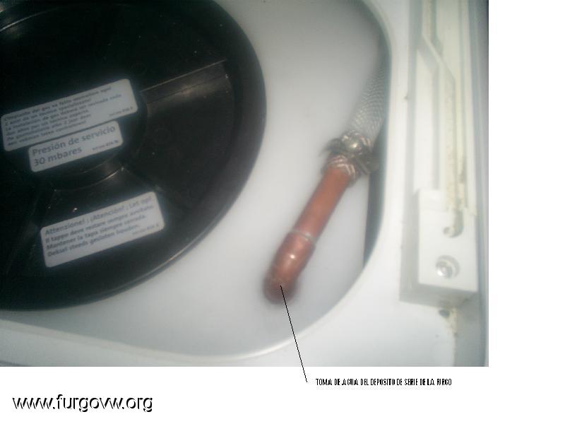

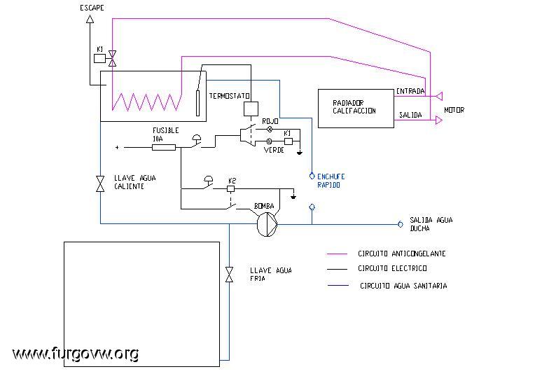

Para llenar el depósito de agua cierro la llave de agua caliente y abro la de frio, seguidamente conecto la manguera de llenado a la salida de la bomba a través de un enchufe rápido. Una vez hecho esto enciendo la bomba que empezará a hacer el trasvase de agua ,del depósito original de la furgo al depósito de inoxidable.Como el depósito está totalmente cerrado he tenido que poner un respiradero para que a la vez que se llena de agua salga el aire. Cuando veamos  a través del visor que el depósito este lleno apagamos la bomba . Para ducharnos desenchufamos la manguera de llenado y conectamos el telefonillo de la ducha a la salida de agua de la bomba, seguidamente activamos la bomba, la cual se para (por presión) si no abrimos la llave del telefonillo.(Todo este proceso se entiende mejor observando el esquema)
ESQUEMA DE LA INSTALACION:
FUNCIONAMIENTO ELECTRICO:

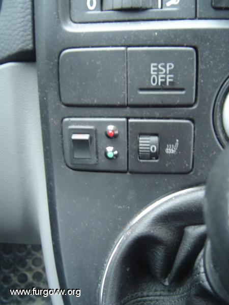

Pulsando el interruptor del salpicadero hacemos que se active la electroválvula y se encienda el led verde que nos avisa de que el sistema está calentando (siempre que el motor este caliente). Una vez que el agua llegue a la temperatura  marcada en el termostato ,automáticamente el led verde se apaga, la electroválvula cierra y el led rojo  nos informa de que el agua está a la temperatura programada.Seguidamente pulsamos el interruptor y desconectamos todo el circuito.

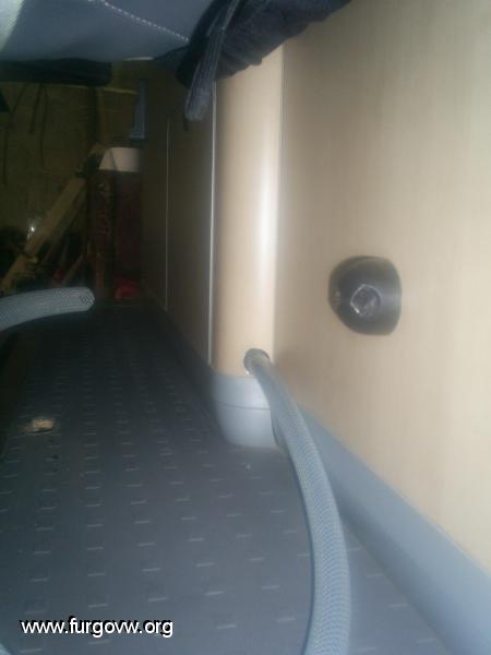

Todas las conexiones eléctricas están tomadas en la batería del maletero tanto el positivo como la masa ,que he utilizado el tornillo de sujeccion de la batería. Los cables los he pasado por debajo del mueble hasta detrás del sillón del piloto, después desmonte el escalón que tiene la furgo en la puerta y seguí pasando cable hasta la palanca que utilizamos para abrir el capó. Una vez llegado aquí ya esta chupado. Para el cableado utilice una manguera de cinco hilos .

INTERRUPTOR EN EL SALPICADERO:
