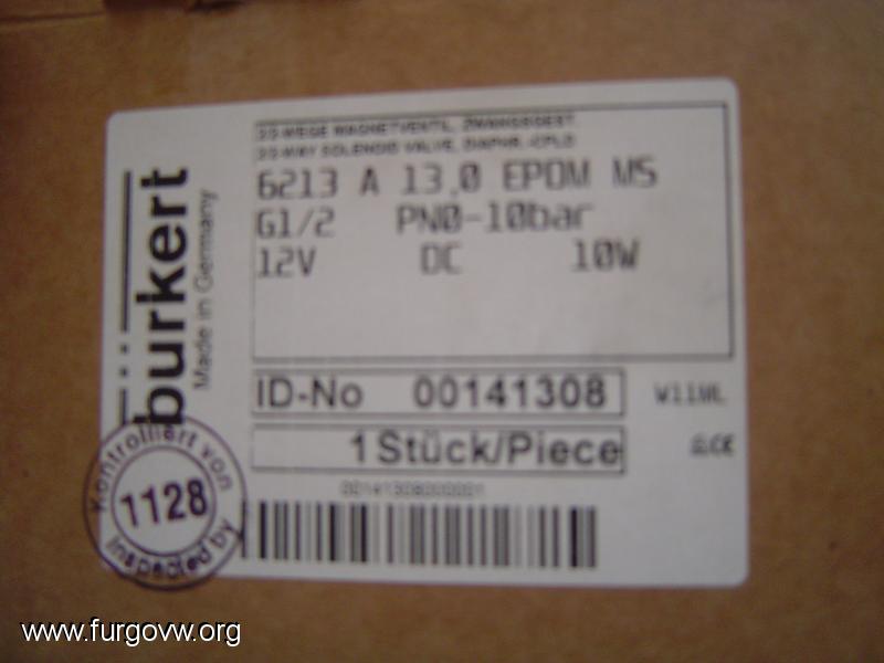

Reyko la electrovalvula se la pedi a un distribuidor de Burkert que tenemos en la fabrica, pero se la puedes pedir a burkert directamente. A mi me costo 85,80 no me cobraron el iva.
Este es el modelo:

no jo.. a mi la electrovalvula me ha costado 35€ + la bobina 0.82€ en una ferreteria de hidraulica, de haberlo sabido...

Genial many46, si te vale es un precion muy bueno. Solo decirte que la valvula tiene que trabajar a presion baja. Yo al principio prové con una de danfos servopilotada que necesitaba min 0.2 bar para trabajar y no funcionaba. Despues de esto hablé con el amigo Zap y me dijo que tenia que ser de mando directo pero no encontraba nada y lo que encontraba tenia muy poco paso. Al final hablé con burket con un tal (vicente bolinches) y el me dijo que esta valvula me tenia que servir y la verdad es que va como dios. La valvula es sevopilotada, pero por su construcion abre y cierra con muy poca presion diferencial practicamente cero.
