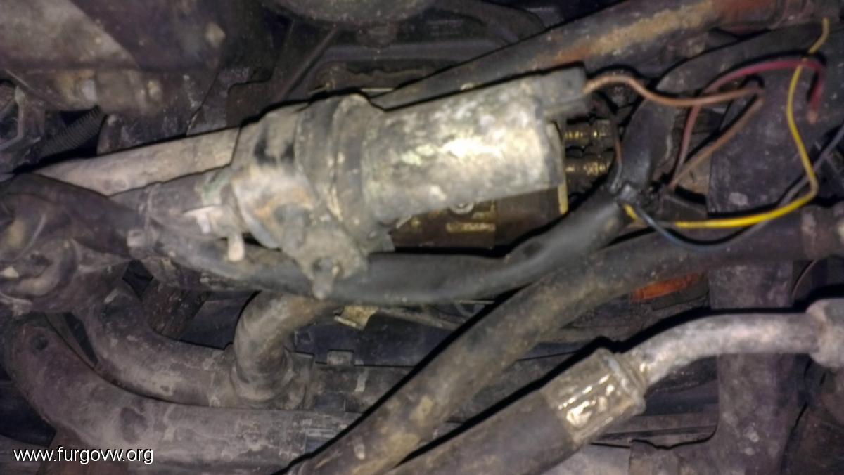

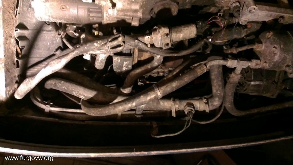

 buenas fly, tengo nas preguntillas primero cual de estos tubos deveria cortar? o el sitio?
segundo esto sabrias que es?? ???
y tercero yo tengo un sitema de refrigeracion aparte el cual lo trengo desconectado, es decir, tengo tubos de agua que me llegan a la parte trasera de la furgo
quiero aprovecharlos y poner un deposito en el maletero o en la parte de abajo( aun no lo se) y para unir estos tubos? llevan mucha presion? o con un codo de cobre y unas arandelas metalicas ya  me serviria?

Hola transportime, perdona por no contestar antes, pero es que ultimamente no entro mucho por el foro.
En cuanto a donde cortar:corta por donde mas comodo lo veas no tengas miedo. Por otro lado eso que me preguntas parece un termostato o un  presostato creo que sea mas que nada para encender alguna luz del cuadro de mandos bien por sobretemperatura o sobrepresion (puenteale y observa lo que pasa). Y por ultimo por la presion no te preocupes que como mucho 2 kg/cm2. no creo que llegue.
