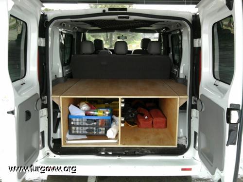

llevo una estructura de madera que me hicieron los de Perfectav ( muy finos) también le puse la doble bateria.
Se plegan los asientos y queda una superfície. El colchón no està que l otengo en caasa para invitados ;)

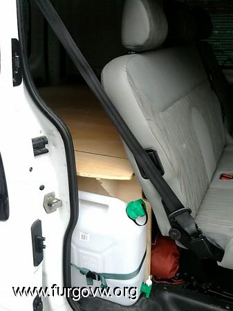

Le puse un deposito del AKI en el lateral que viene justo a la medida.

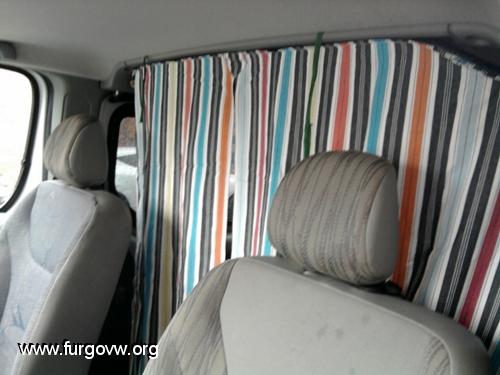

LLEvo una cortina (made in Yaya ) enganchada con belcro, pero lo tengo que solucionar ya... porque no me convence, pero quiero poderlo desmontar porque la aparco en una zona industrial i no quiero que se vea nada.

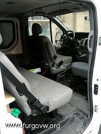

Conseguí un asiento individual i asi creamos un saloncito, falta la mesa que de aqui poco me pondre a ello.

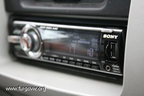

Y para acabar la radio. Indispensable!

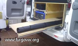

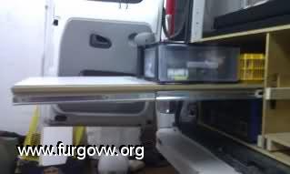

Cajones extraibles. Uno para las maletas:
El cajón de los chinos y la caja amarilla de Bimbo estan collados.
Y este es para la cocina. Muchas gracias por las ideas del foro. Sin vosotros esto no hubiera sido posible!

Te ha costado encontrar el asiento individual?
tximeleta mendian lore baten gainean...
oriolfl
Pues la verdad es que no lo andaba buscando pero mirando por el foro cada dia salió uno, y nos pusimos de acuerdo. Por lo que tengo entendido cuesta bastante, porque los desguaces ya los tienen colocados antes de que les lleguen...
