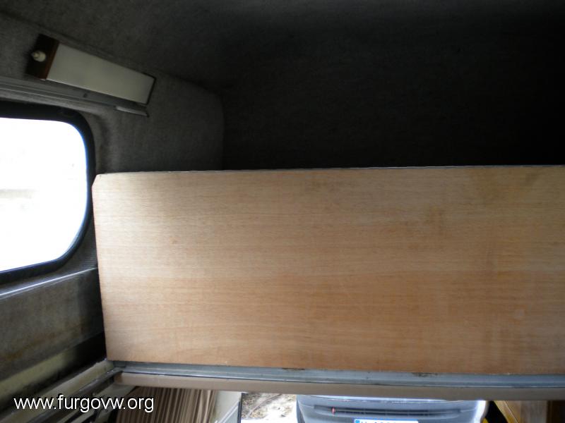

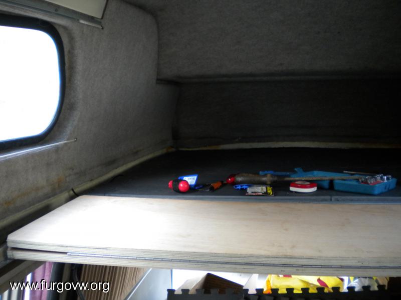

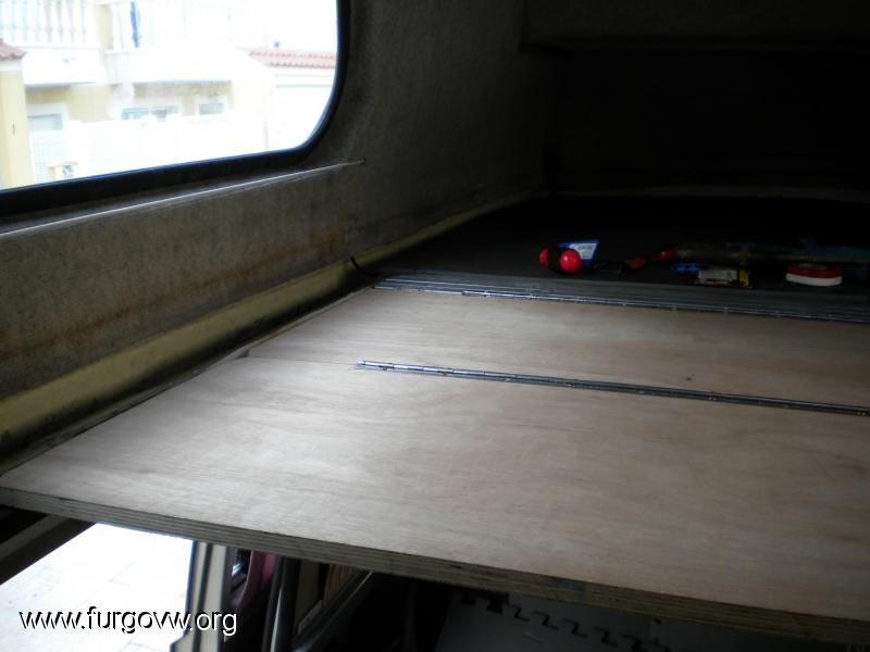

En mi caso (por si ayuda)
Modo cama:
modo "acceder a todos los trastos de arriba"
modo "que no se me caigan los trastos":
Se sujeta en esa posicion con dos pestillos contra el aislante del techo.

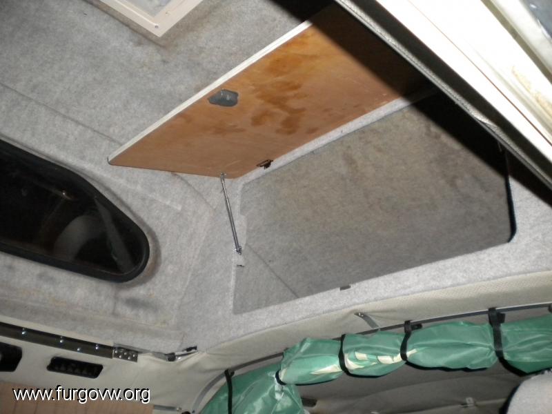

El armario delantero:
Tengo que ponerle un perfil metalico para darle mas rigidez al tablero, si lo quiero usar de cama. Aguanta, pero mejor no arriesgar.
Como armario, es muy comodo, con los tableros en vertical puedes tirar chaquetas y cosas por encima, y coger lo que esté delante. Tumbnado los tableros te puedes poner medio encima y llegar a lo del fondo y tienes una superficie plana para reordenar, o quitar lo de delante para llegar a los trastos del fondo.
Si haces un armario "normal" con puertas para la parte trasera, es dificil llegar desde el suelo a lo del fondo, queda alto y retirado, y tienes toneladas de trastos delante que te molestan y tienes que bajar al suelo.
