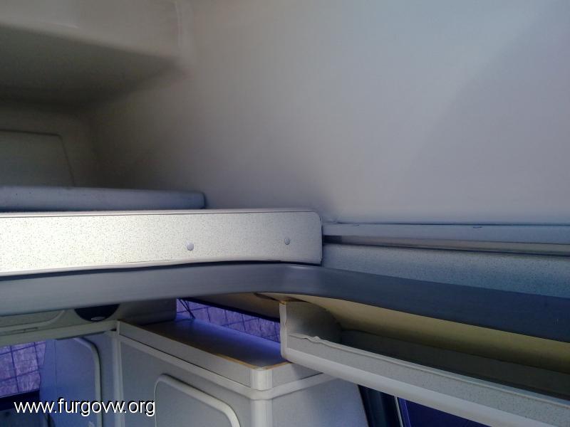

donvito la cama de tu techo es rollo westfalia de techo alto lleva un carril y se desliza
a ver si mañana te puedo hacer unas fotos que la ultima que he comprado lleva interior reimo y el techo que tu llevas con la cama deslizante
el tuyo es aislado?
donvito
Ahora no recuerdo como va la cama westfalia, esta se monta deslizando una tabla sobre otra, de 1 m más o menos cada una, sobre unas L puestas en los pilares del techo, no se si me explico, pero vamos lo más rudimentario del mundo.
El techo si está aislado, es tipo sandwich de unos 5-6 cm relleno de lo que parece espuma de poliuterano.
Saludos!
ave fenix
o.k. si es igual que el mio lo has clabado lo unico que en vez de L es una U por donde corre la cama.
nito
Octubre 13, 2010, 15:56:21 pm #768 Ultima modificación: Octubre 13, 2010, 15:58:55 pm por nito
esta aislado con sandwich y luego fibra o solo el aslante?
este es el que yo te digo y queda muy aseado , la pena es que hay que poner red para que no se vengan los trastos hacia adelante
donvito
Cita de: ave fenix en Octubre 13, 2010, 15:48:34 pm
¿OSea que tienes armarios y cama? Jodó a ver si quedamos por que no me aclaro la que tienes ahí liada  .meparto
Cita de: nito en Octubre 13, 2010, 15:56:21 pm
Tiene fibra, es acabado interior es justo ese que has puesto en la foto, ambulancia total  ;D
Ese sistema de cama está a años luz del mío, además que yo tengo cortado todo el techo de la furgo, por lo que son 2 tablas los que hacen la cama.
Saludos!
