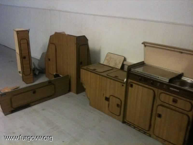

Ufffff que de tiempo sin tocar este hilo. Bueno todos los planes de hacer los muebles se han esfumado, desde el finde tengo esto:
Limpiar, desmontar, restaurar, esto es el día de la marmota!!

Depósitos sí, niveles creo que no, cableados creo que sí, aunque tengo que revisarlo todo. De todas formas mi idea es montar las aguas limpias en los bajos (reimo de 60 lts creo), y usar todo ese mueble de almacenaje.

El de sucias en los bajos, la calefa lo estoy meditando ya que creo que me quedo sin sitio...
ooznak
yo llevo sucias bajo la fregadera (60l). limpias el original y otro más bajo la corredera (60l)  y la calefa una airtronic d2 en el asiento cama.. en el lado de la corredera.....

¿Ostias te cabe algo más en los bajos? ¿Tienes entonces 45 + 60 de limpias?¿Cual es ese de sucias de 60 L?¿Lo tienes dentro del armario debajo del fregadero?

el de sucias es el largo que ocupa todo el hueco bajo la corredera....
donvito
Aaah entonces el mismo que tengo yo, joder ahora que caigo, tenías el sistema que quiero montar. Sucias bajo el fregadero y limpias con el  llenado por la boca de gasoil de las 2WD no?
ooznak
exacto. Más el de limpias original ;)
Aquí se ve el "auxiliar" de limpias
donvito
¿Es decir que llevas 105 L de limpias? Que tio más aseao!  ;D
