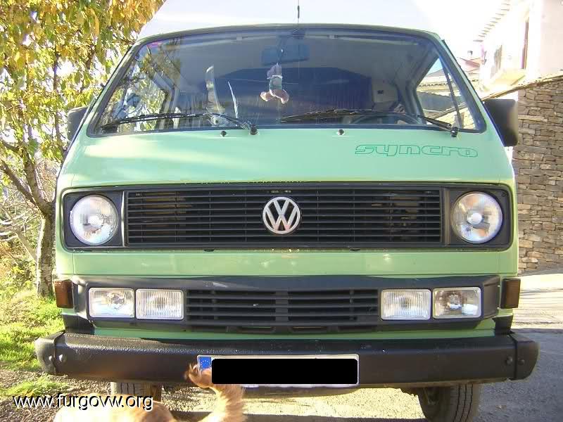

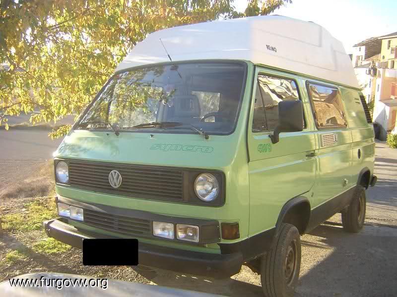

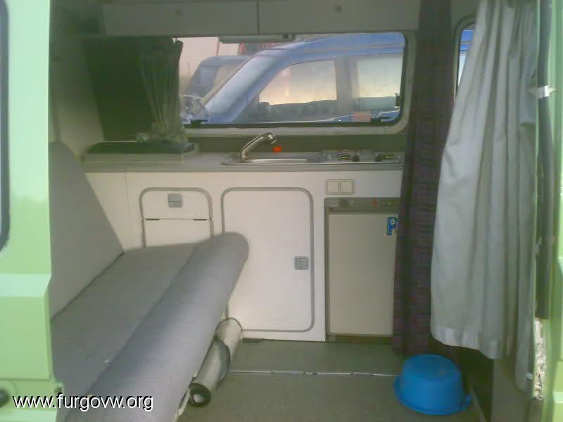

Buenas! Pues os presento nuestra nueva furgo, una T3 syncro 14" equipada por Reimo de 1989, con un TDI-m puesto por Javi (Furgolandia), kit Seikel de + 4 cms (creo) que me está ventilando las transmisiones, y a la que vamos a hacer un lavado de cara. De momento vamos a vaciarla, lijar y tratar óxidos en el interior , y hacerla el interior completo, para en primavera liarnos con el exterior (si es que no nos toca ahora)
Os pongo unas fotillos, pocas y no muy buenas, pero de momento no tengo más:

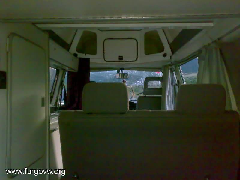

El interior:

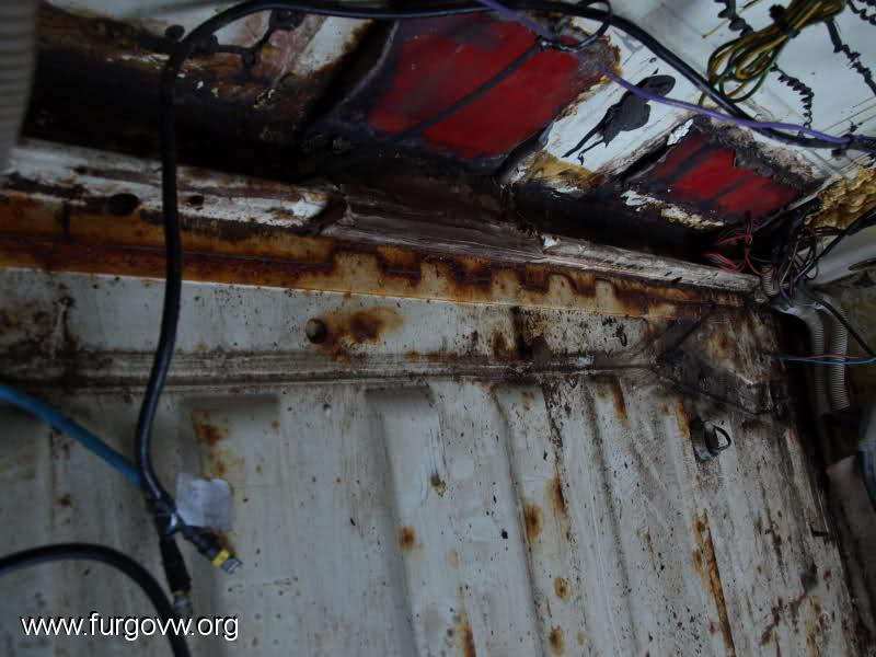

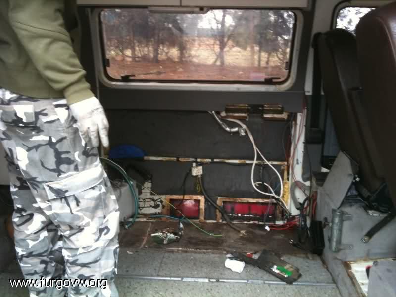

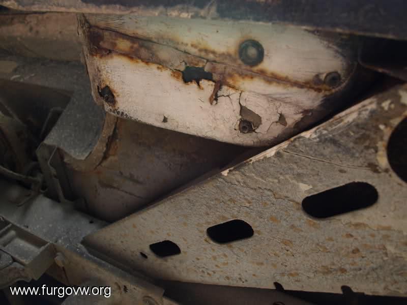

Empezamos a desmontar los interiores, y van saliendo sorpresas:

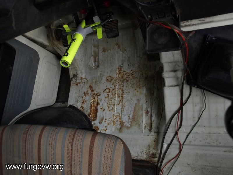

Al quitar el mueble cocina y el suelo, nos hemos encontrado mucha humerdad y el aglomerado del suelo empapado. Después de pegarle un limpiado al suelo ha mejorado bastante la cosa, y no tiene tan mala pinta, yo creo que un tiempo más con esa humedad en el interior y otro gallo hubiera cantado.
De momento estamoslimpiado, quitando restos de Sika, y apañando un poco todo para lijarla, aunque el tiempo no nos está acompañando mucho (no la tenemos bajo techo). A ver si esta fin de semana la tenemos lista y podemos empezar a lijar.
El principal problema viene en los railes del asiento cama (no se ven, pero los típicos), que están pegados y no hay manera de sacarlos, ¿Alguna idea? De momento vamos a probar con pistola de aire y rasqueta, a ver si se quita algo...

respecto a lo que es el sillon cama,cuando restaure la mia no salian,ni los los tornillos de la corredera,ni otros muchos tornillos de diferentes partes de la furgo,solucion,radial,taladro y mucha paciencia,cosa que miraba,cosa que tenia que reparar,pero bueno,viendo lo visto como todas.

hola donvito, la verdad,con la mano en el corazon, no te quiero qitar la ilusion, ni mucho menos, pero no puedo evitar ser realista,  mi mas sincera opinion....no te gastes un duro en esa carroceria,disfrutala lo mas que puedas,y mientras pase la itv por que esa carroceria...no vale, tiene el oxido de adentro para afuera, y eso ya no tiene arreglo,cancer,disfrutala, y vete buscando con calma una carroceria para despues meterle ese motor, techo y equipamiento,hay una diferencia entre invertir y gastar,  y ahi vas a gastar, y te vas a desquiciar,saludos

no es practicamente nada y eso del podrido de dentro para fuera y el podrido de fuera para dentro sin ofender a nadie (son tonterias) si por lo demas esta bien a no ser que se te caiga a cachos que es inprobable creo yo,  dale caña a esa furgo y reparatela que no es nada yo te animo a que te pongas a ello y si hace falta algo ya sabes donde estoy para cualquier pregunta
pasate por aqui y veras una furgoneta clasica que estoy haciendo es un mini van y veras en las fotos lo que realmente es un podrido de dentro para fuera (como si eso no tenga reparacion )
http://www.furgovw.org/index.php?topic=180416.msg1449357#msg1449357
