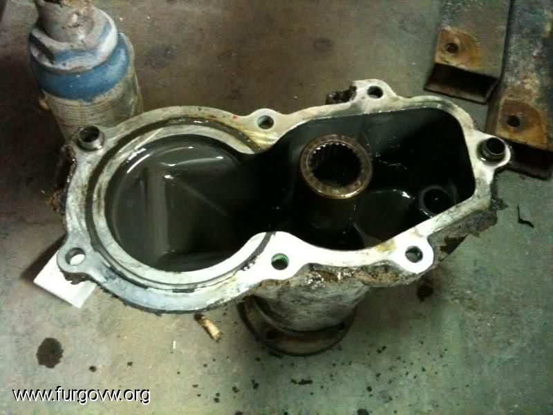

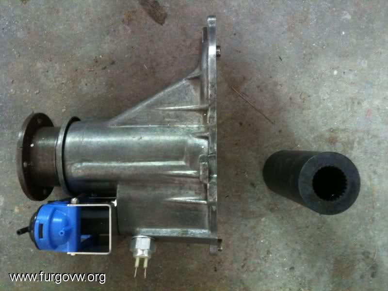

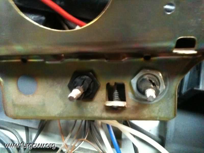

Bueno ayer nos cundió, y metimos el desacoplador, digo metimos por que alcanzar las herramientas tambien es un arte  ;D
El artefacto:

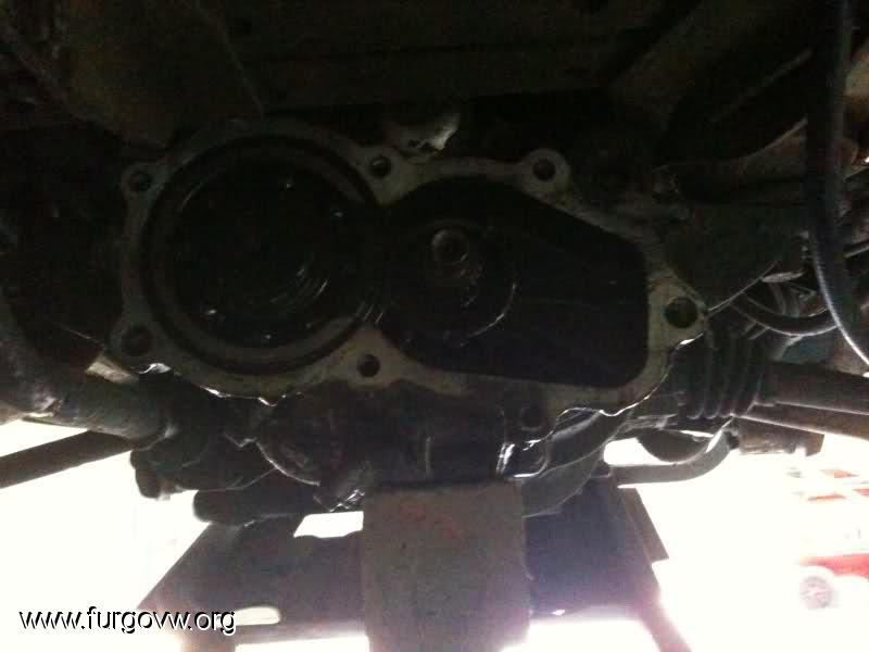

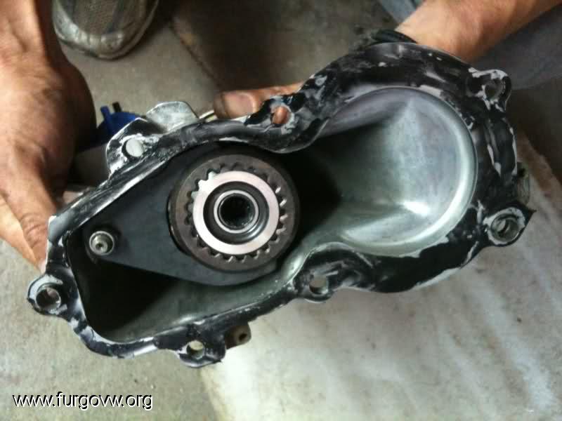

Quitada la punta de la caja:
La susodicha con el casquillo a sustituir:

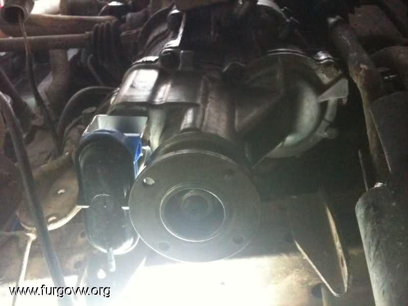

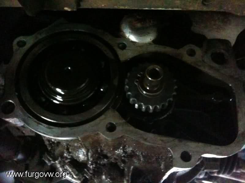

El piñón ya colocado y su arandela:
Aplicamos el sellador y a montar:

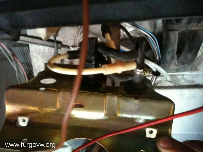

Por último llevamos los tubos de vacío desde el desacoplador al panel, dentro de un tubo rígido para protegerlos:
De momento dejamos el casquillo rígido sin montar, tiraré con el viscoso a ver que tal está (creemos que pegado).

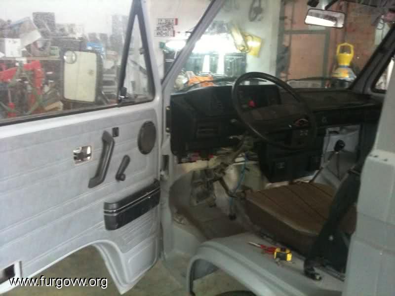

Bueno, voy a actualizar esto que estoy recibiendo presiones  ;D

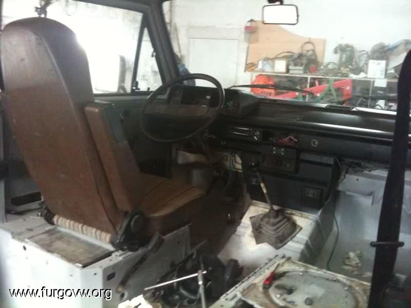

Ya tenemos todo el tema eléctrico de la furgo funcionando, salpicadero y cabina casi montada por completo, esta semana con suerte (y valvulina) la echamos a andar. Bueno las fotillos:

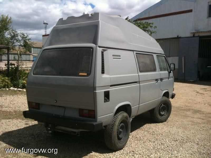

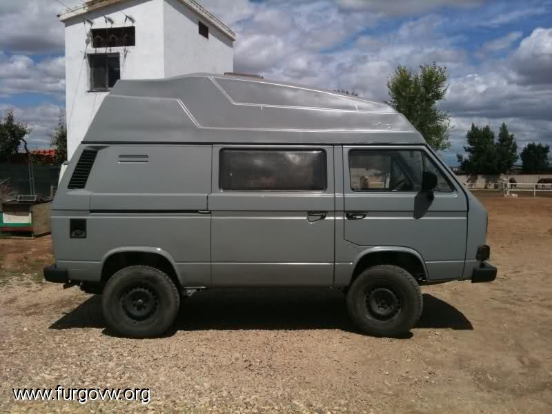

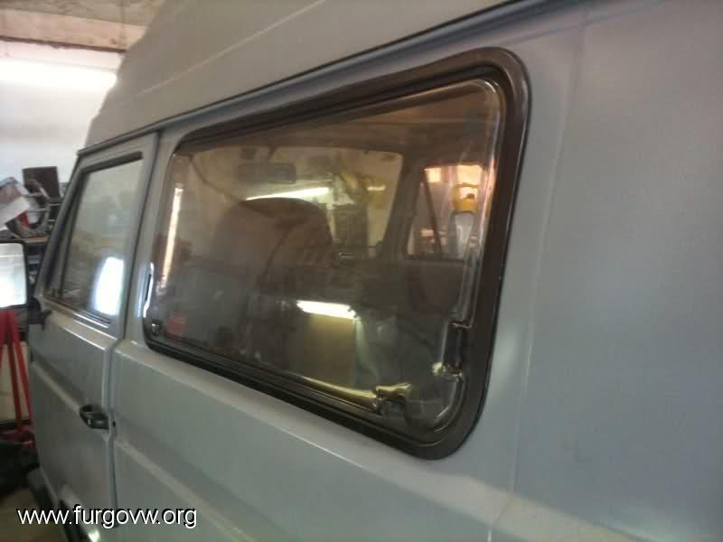

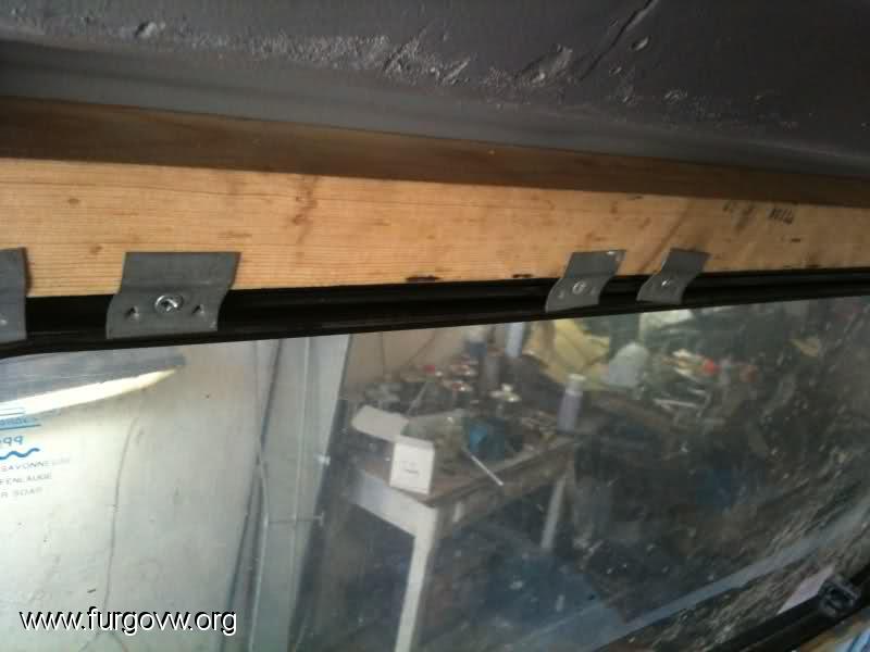

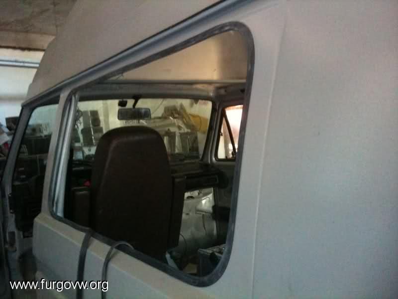

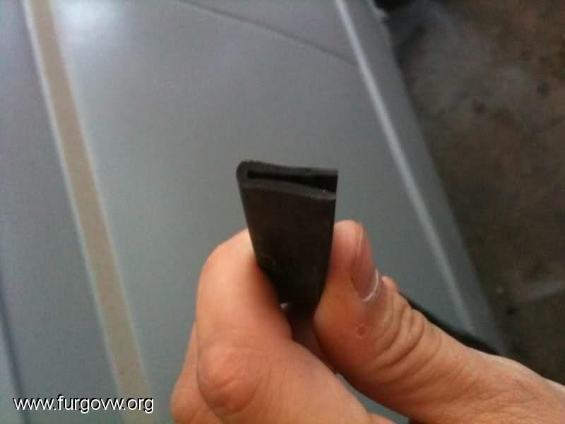

Bueno por fín hemos montado la ventana que faltaba y ya está al 95% montada para circular  .palmas , para montar la ventana de momento no hemos echado sika en el marco, hemos puesto en su lugar un perfíl de goma que parece que puede hacer de junta, aunque hay que verlo bien. El perfíl:
Marco de madera y grapas:
Y ventana puesta, tenemos que probar si es estanca pero parece que la ventana ha mordido bien la goma:

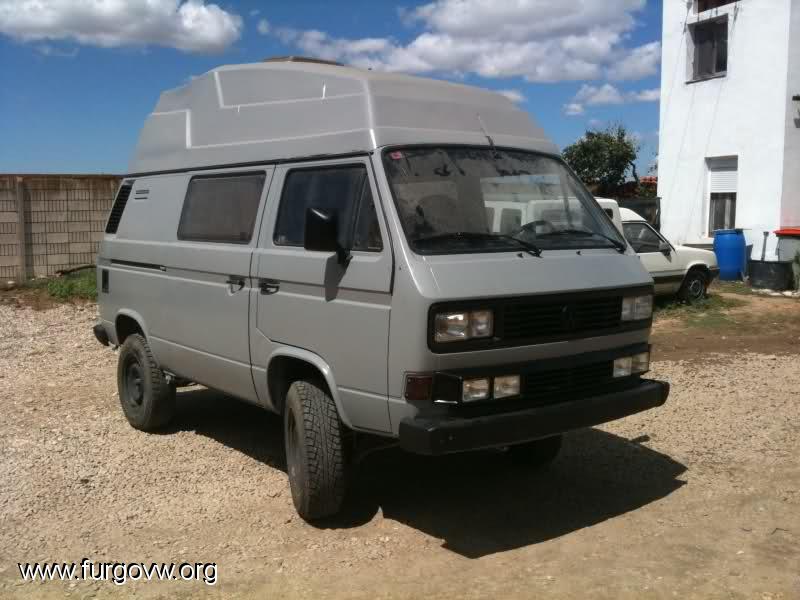

Y aprovechando que la hemos sacado al solete, le he tirado unas fotillos:
