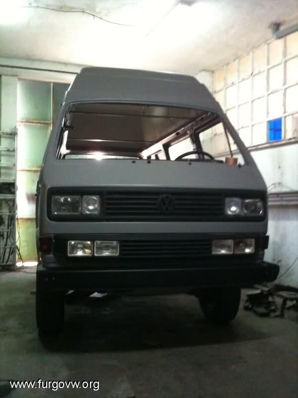

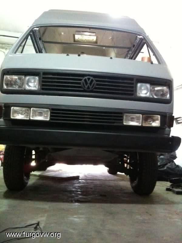

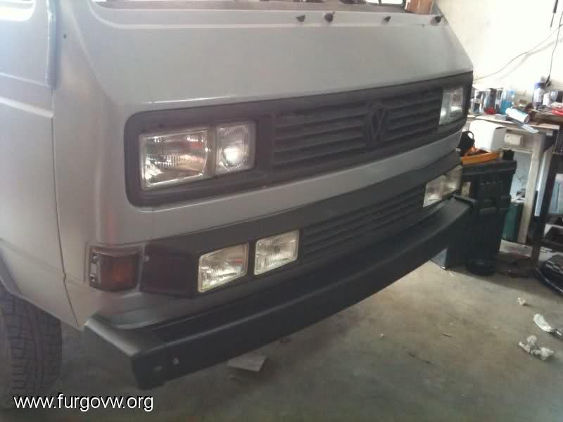

Por cierto os pongo las fotucas de hoy, he pintado paragolpes y medio colocado la calandra a falta de unas grapas del faro que faltan:
Ahora que la veo parece una LT la cabrona...

Como has pintado los paragolpes?
Tipo de pintura, numero de botes, lijado previo?!??
Has pintado las molduras de plastico de los bordes?!

Cita de: Angel_T3 en Junio 01, 2010, 16:40:02 pm
Los paragolpes más que lijado le tuve que meter cepillo de puas ya que venían hasta arriba de antigravilla, en las fotos la verdad que pintan mejor pero si los veis en directo están tocados... los he repasado para en un futuro si se me cruza el cable ponerlos nuevos, pero de momento apaño estos.
Les he dado imprimación para metales y luego 3 manos de negro mate, todo en spray.
Las molduras son nuevas, compradas a este energúmeno en ciudad camper
Saludos!

Les quita años de encima pintarles el porta ruedas de debajo del morro para que no se vea el tono oxido, en negro mate gana mucho.
