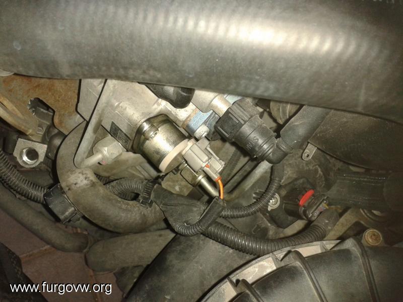

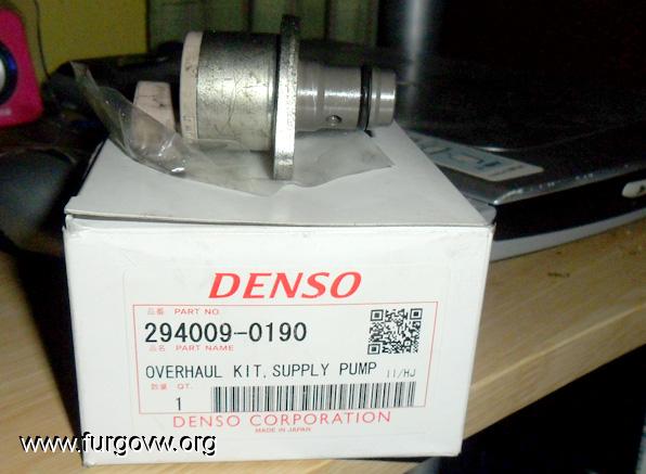

dadprod
Cita de: pronillo en Noviembre 26, 2011, 10:12:50 am
Hola Orca, Ayer por la tarde estuve yo por una causa de ralenti inestable, estuvo conmigo una hora y media y no me cobró nada, tengo que cambiar la valvula de regulacion da presion de la furgo, se suelen fastidiar por gasoil de baja calidad, eso me ha dicho el mecanico, 150 euros tinen la culpa.
el ralentí me tenia podrido a veces regulaba bien y a veces se paraba, a mi toco cambiarla ,pase por muchos talleres y me decían un millón de cosas desde que tenia que cambiar los inyectores , la egr , sondas , el cableado etc,hasta que encontre uno, el mas caro de alicante pero me solucionaron el tema me sacudieron con el costo de la pieza  200 euracos y la mano de obra y uso de maquina de diagnostico,150 ,contando las horas que les tomo encontrar el fallo.
la pieza en al casa vale unos 90 mas iva y  si le pides descuento te queda iva incluido, hablando  con un mecánico de la fiat me dijo que con cambiarla vasta, son dos tornillos alen y desconectar un conector , la pieza incluye racores y arandelas de recambio.
espero que os sirva y no les cobren lo que me cobraron , que hoy la cosa no esta muy bien
saludos
pronillo
Gracias dadprod, esa es la valvula que me ha dicho el mecanico, mi mecanico es MUY competente, lo primero que hizo fue usar el "info rapid" una aplicaion de la maquina de diagnosis que le pone en comunicacion con Citroen Madrid via intranet, desde allí le mandaron datos del problema, segun numero de bastidor, pasados 15 minutos ya vimos el problema, me ha dado un presupuesto de
Valvula                                           90 + IVA
Mano de obra media hora unos       25 + IVA
El lunes intentaré dejarle la furgo, ya oscontaré

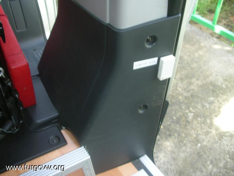

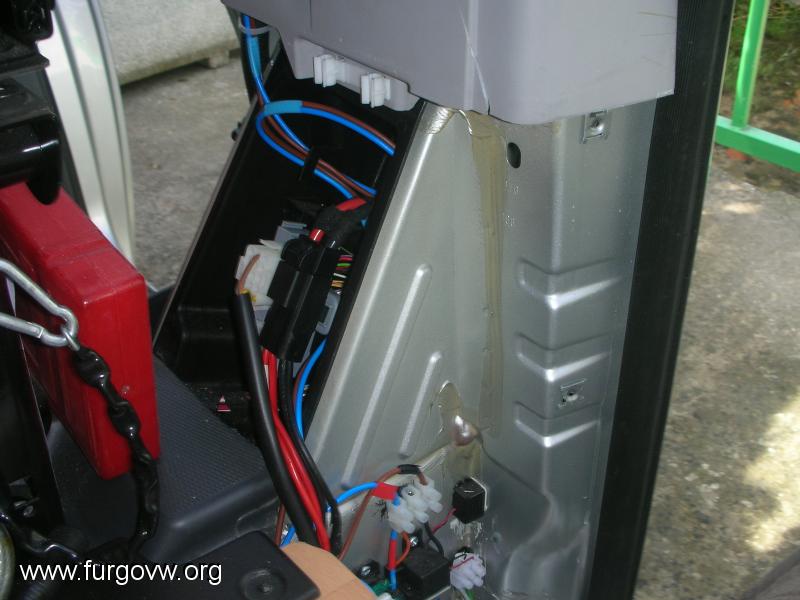

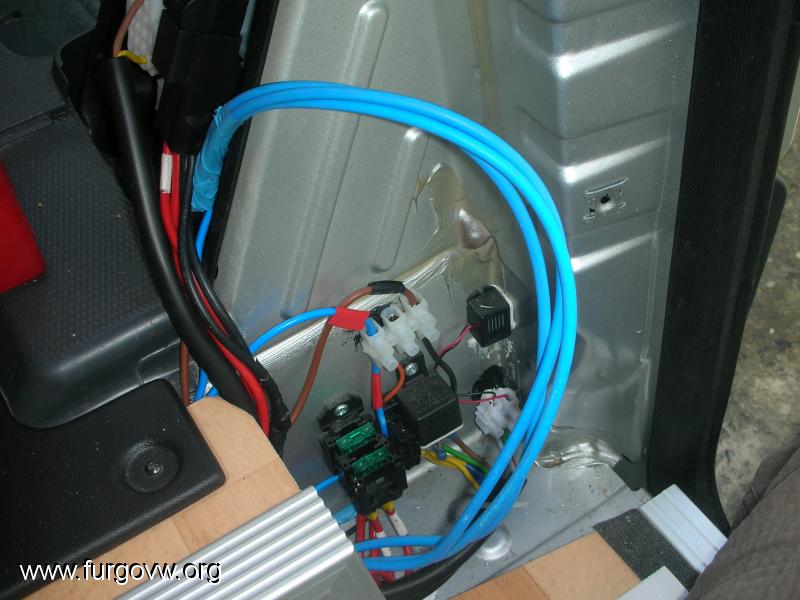

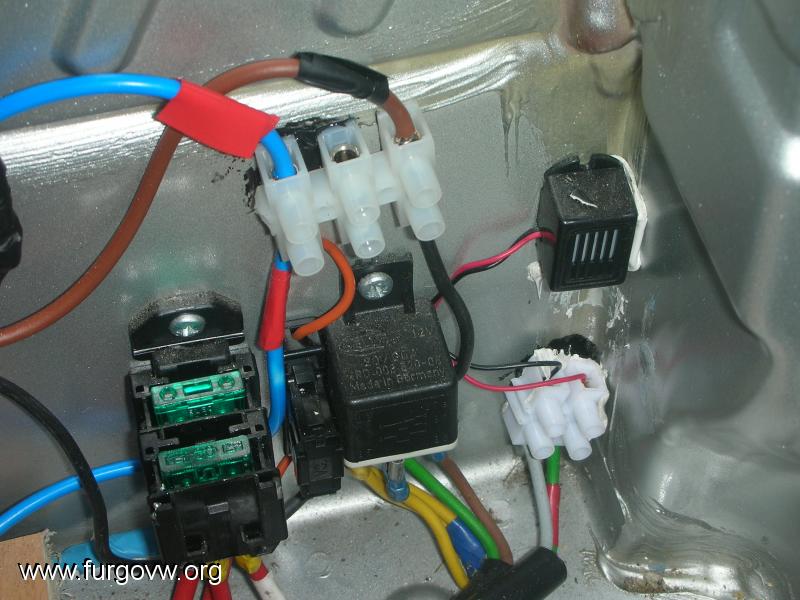

roal
Hola no se si te servirán estas fotos, son de mi Camper que es Fiat, pero por si acaso echalas un ojo, ;).
Saludos Roal.
