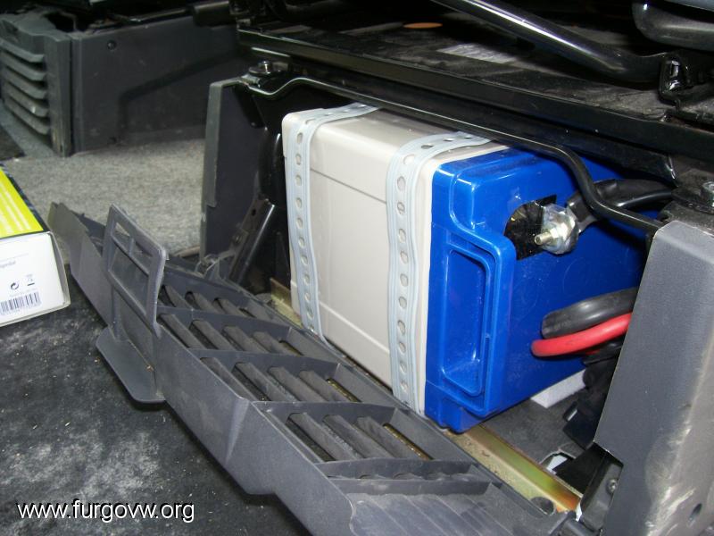

Wenas, una preguntilla a los Ducateros que llevan bajo los pies una BoxStar:
¿Que medida de batería 2ª le puedo meter?
...es que ya sé que traen una cascarra de 80A al ácido y le he pensado meter una de 120 de la CC Lulukabaraka y creo que las medidas son 406*175*240...

Cita de: Dortoka en Agosto 04, 2010, 15:38:43 pm
¿Valdría?
  Se nos olvidó mirarlo el domingo  ;)
Yo tengo una AGM Ultracell de 120 Ah (tambien de la compra conjunta) y no podría caber más ajustada. No sobra nada, incluso he tenido que instalarla tumbada ya que de pie no cabía.
